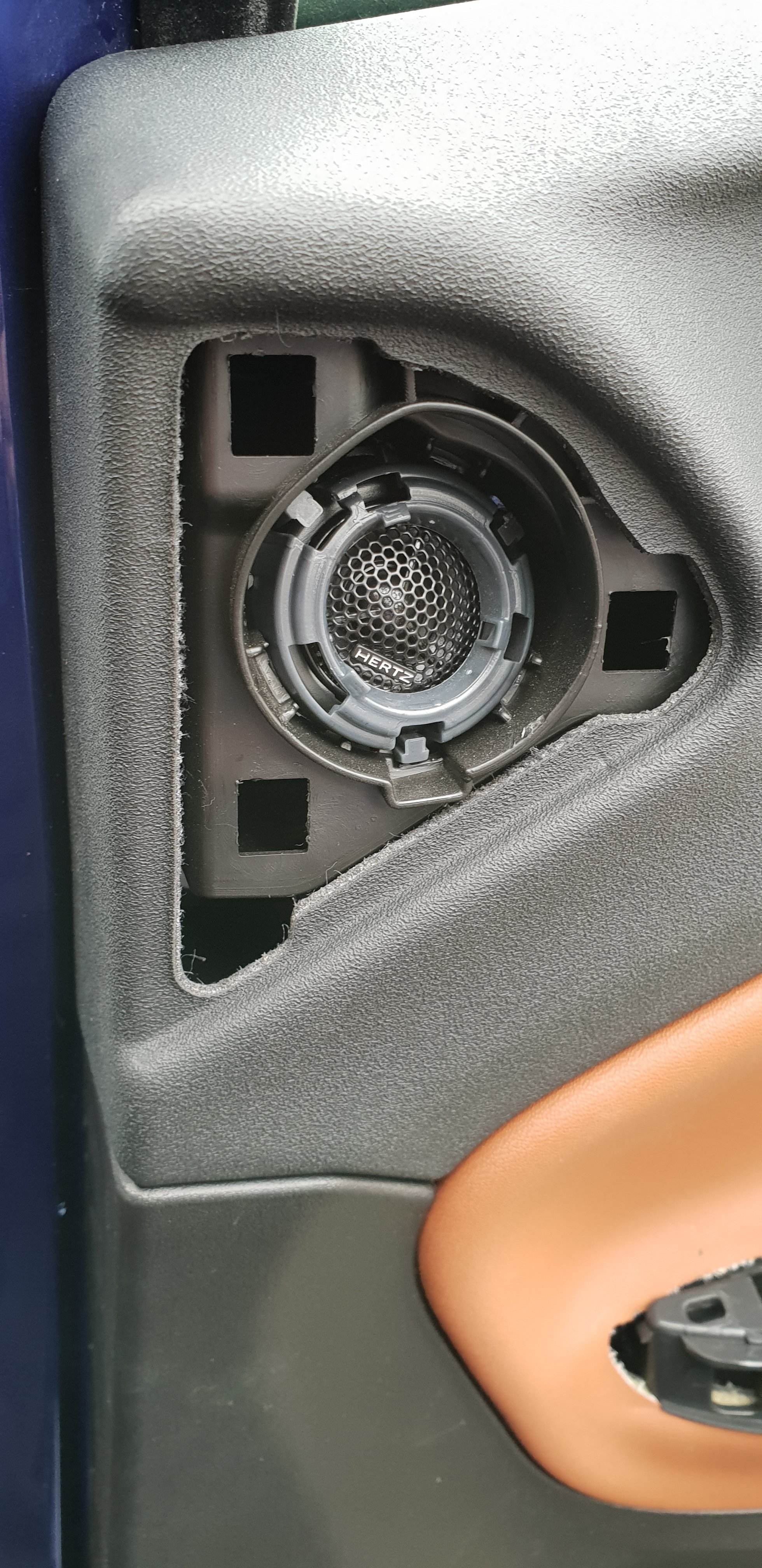

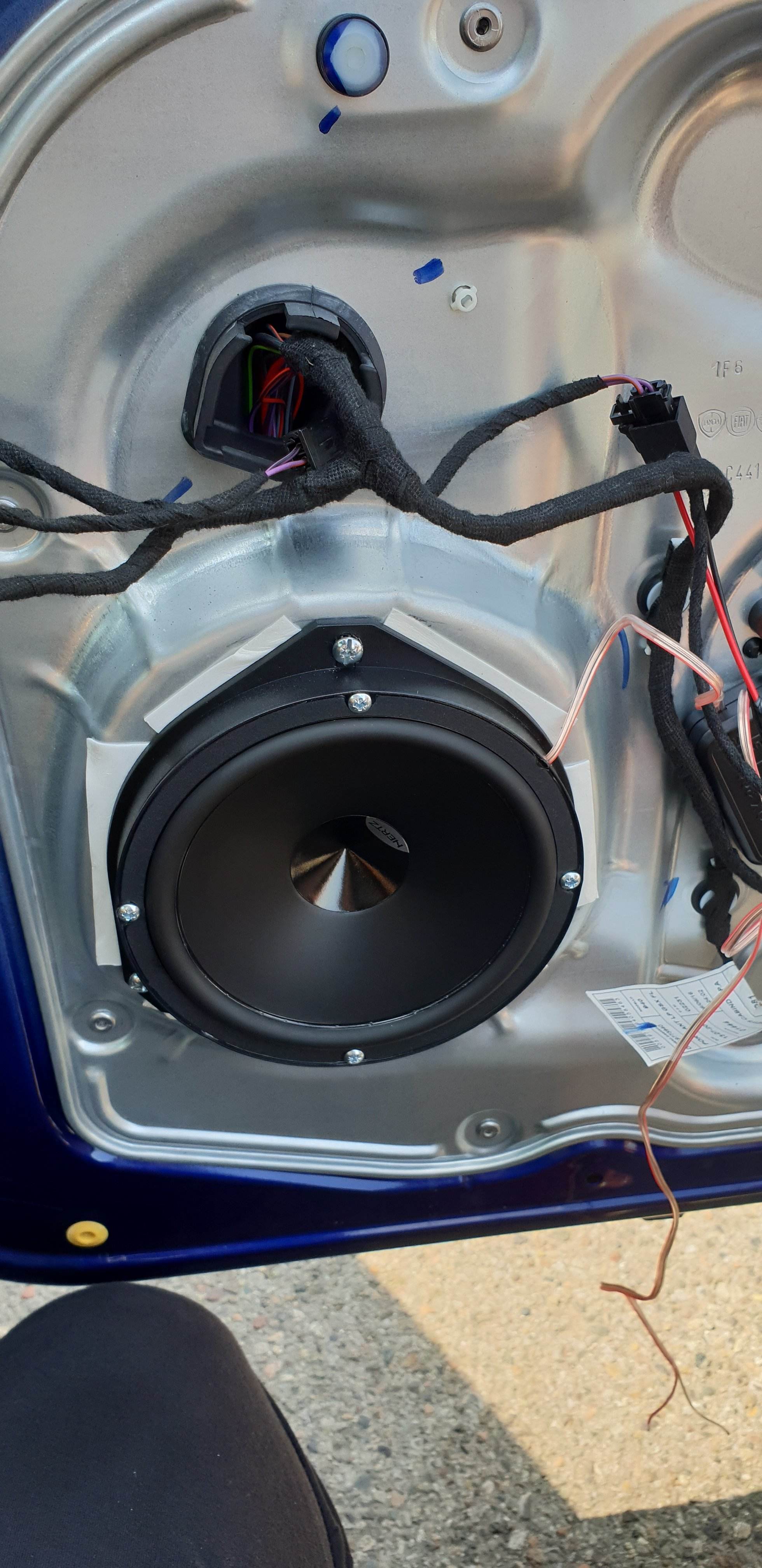

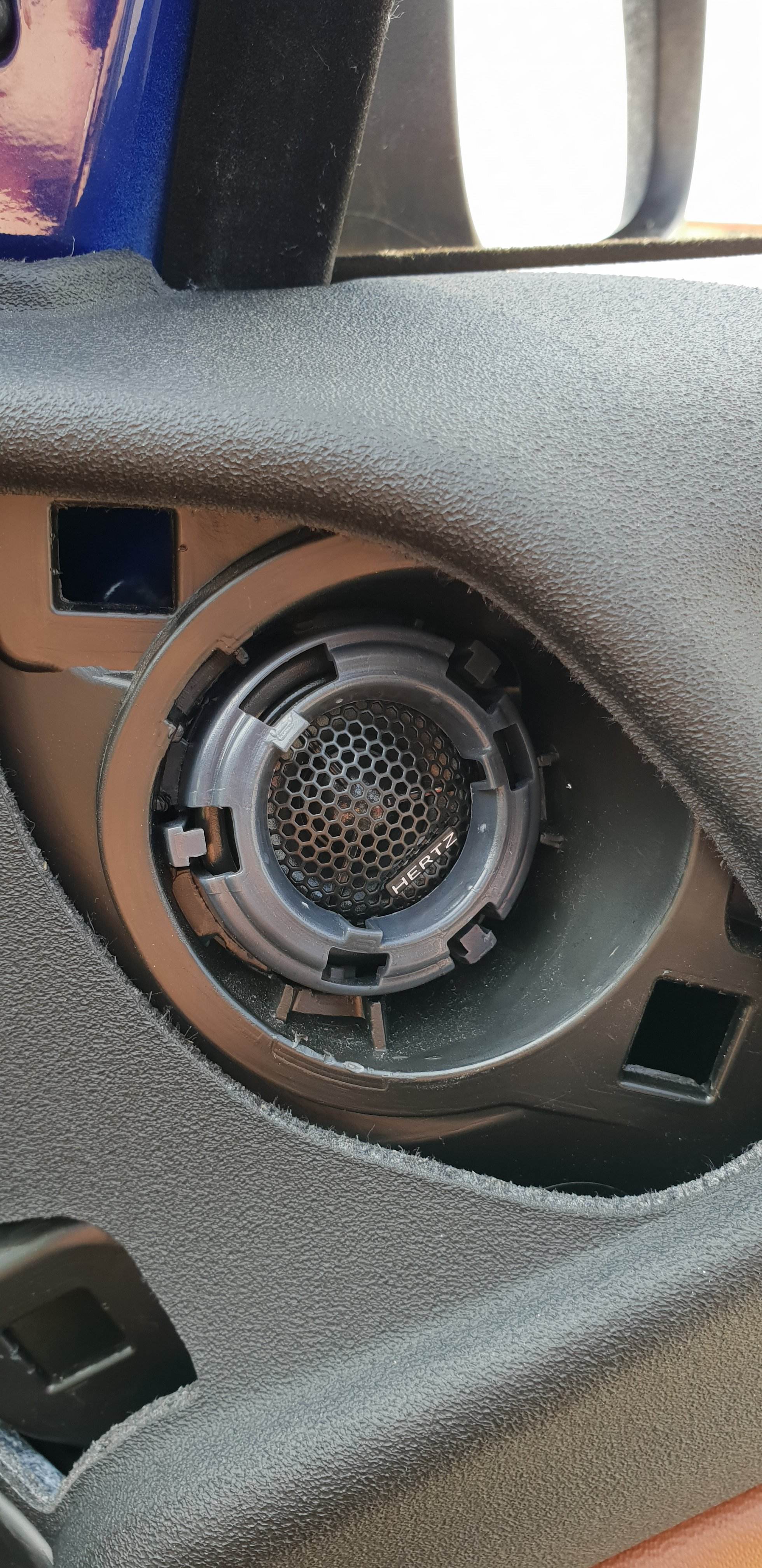

Ciao ... Fatto ... Chi necessita di consigli mi scriva pure ;)

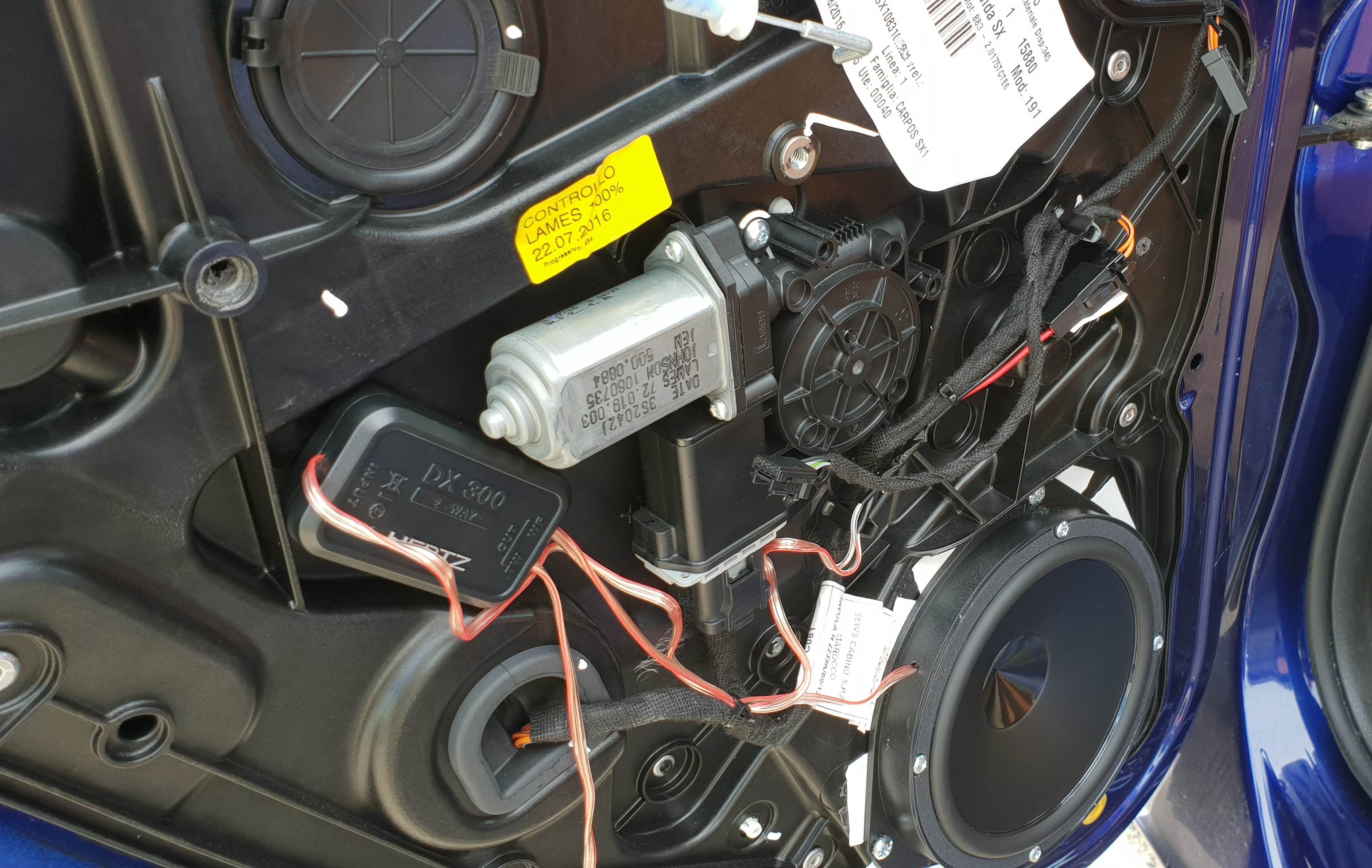

... si sono le hertz dsk 165.3 (con crossover cx300), sia davanti che dietro + supporti + spina per connettore Alfa (preso kit su ebay a 170€).
Non ho insonorizzato, volevo prima capire la complessità dello smontaggio/rimontaggio portiere.
Visto che non è cosi complesso,non escludo che lo farò, soprattutto se metterò DSP/Ampli.
Il risultato, a mio avviso, è notevole, cambiamento radicale di potenza e dinamica.... le casse orgininali avranno magnete da 2 grammi :D
Timbro dell'uconnect 6.5 un potroppo medioso, ma con equalizzazzione si sistema.... il tweeter è una bomba ;)

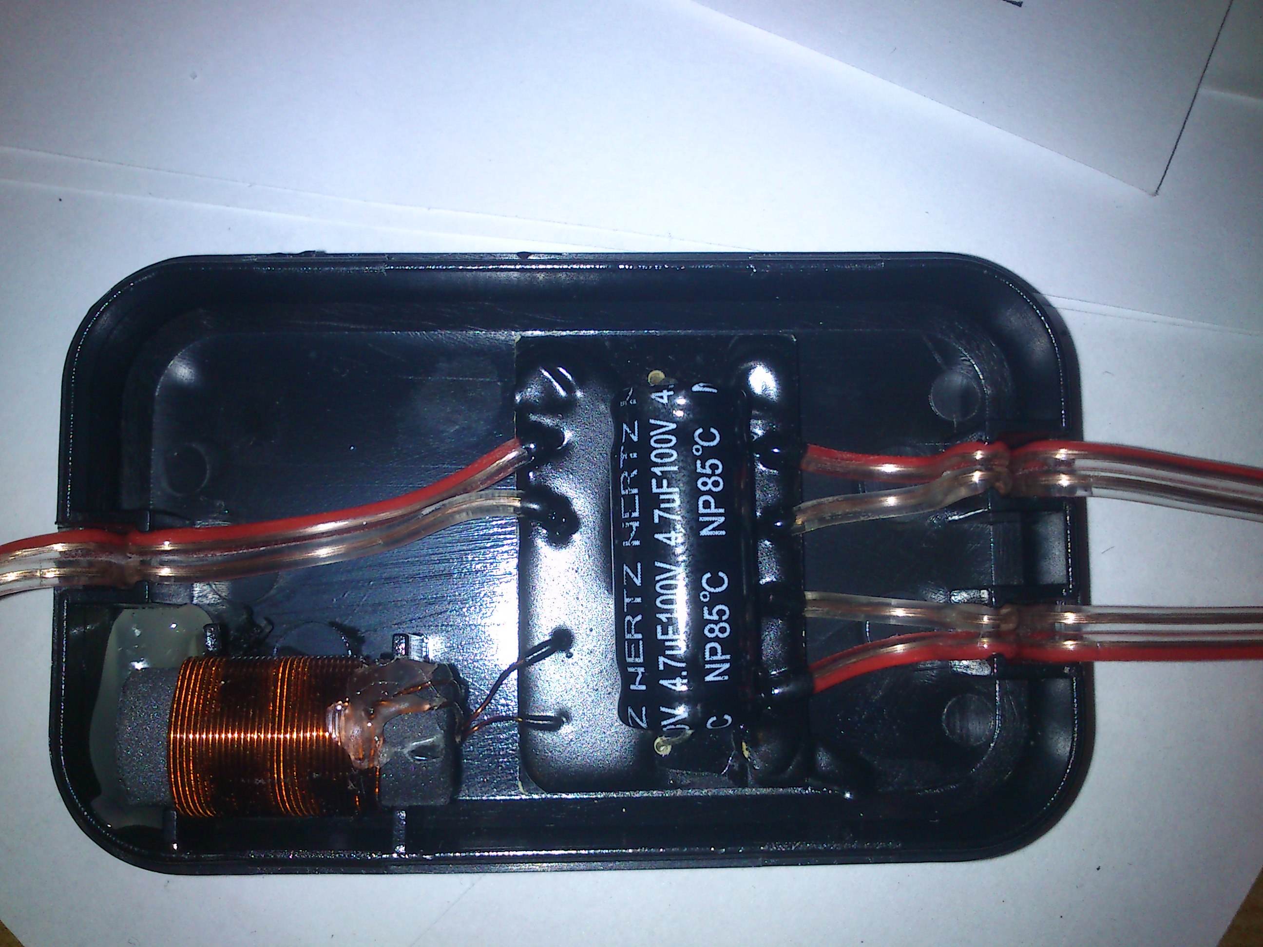

critica per le DSK..il cx300 è abbastanza scrauso, compresi i cavi già presenti di sezione veramente ridotta ....

Si devo dirti che una delle cose che mi spingono verso le ESK è il crossover decisamente superiore: quello delle DSK è solo passa alto per Twitter, uscita per mid non fa nulla, passa tutto il segnale. Il crossover delle ESK divide invece realmente la banda.
