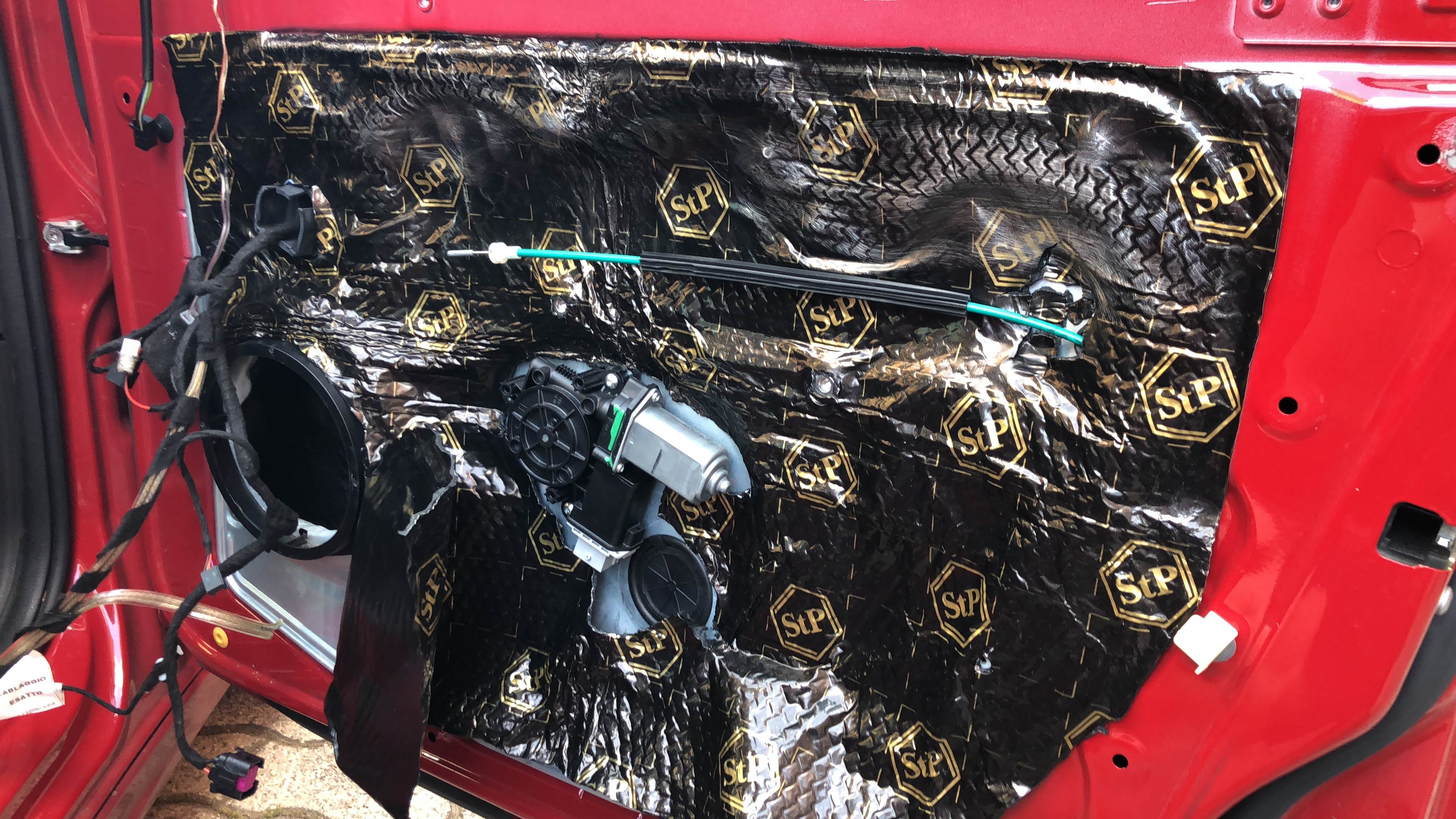

Ricordi il modello? Fogli Gladen ce ne sono svariati tipi... Più che altro anche diversi materiali: butile, neoprene, pannelli fonoassorbenti piramidali... Cosa conviene usare? Dove? Che spessori?
Insonorizzazione parte interna della porta... fatta molto velocemente con un foglio spt gold. Lo stesso lavoro va fatto nell’interno della porta, togliendo il pannello in alluminio.
Gladen aero-butyl
Reazioni: VURT
Ok, quindi sostanzialmente fogli di butile autoadesivi, uno sul lato interno della lamiera esterna ed uno dal lato interno sotto al pannello in plastica. Spessore STP gold è 0,24 cm, Galden aero-butyl 0,18 cm, costi paragonabili, 12/16 € per un foglio di circa 50x80cm. Ho letto bene anche del DYNAMAT EXTREME, spessore 0,4 cm, prezzo circa il doppio dei precedenti.
Ultime domande:
- Sapete di motivazioni concrete per preferire l'uno piuttosto che l'altro?
- Circa spessore di 2mm basta o meglio andare su un prodotto da 4mm o mettere più fogli da 2mm? Ci sono problemi di spessore massimo interno allo sportello?
- Quanti fogli sono necessari per fare una singola portiera? Due 50x80 bastano (uno interno e uno esterno)?
- Faccio anche le posteriori o le sole anteriori possono bastare?
Grazie ancora ;-)
Dynamat è ottimo, fai tutti e 4 gli sportelli, solo lato interno è sufficiente quindi 4 fogli in tutto.
