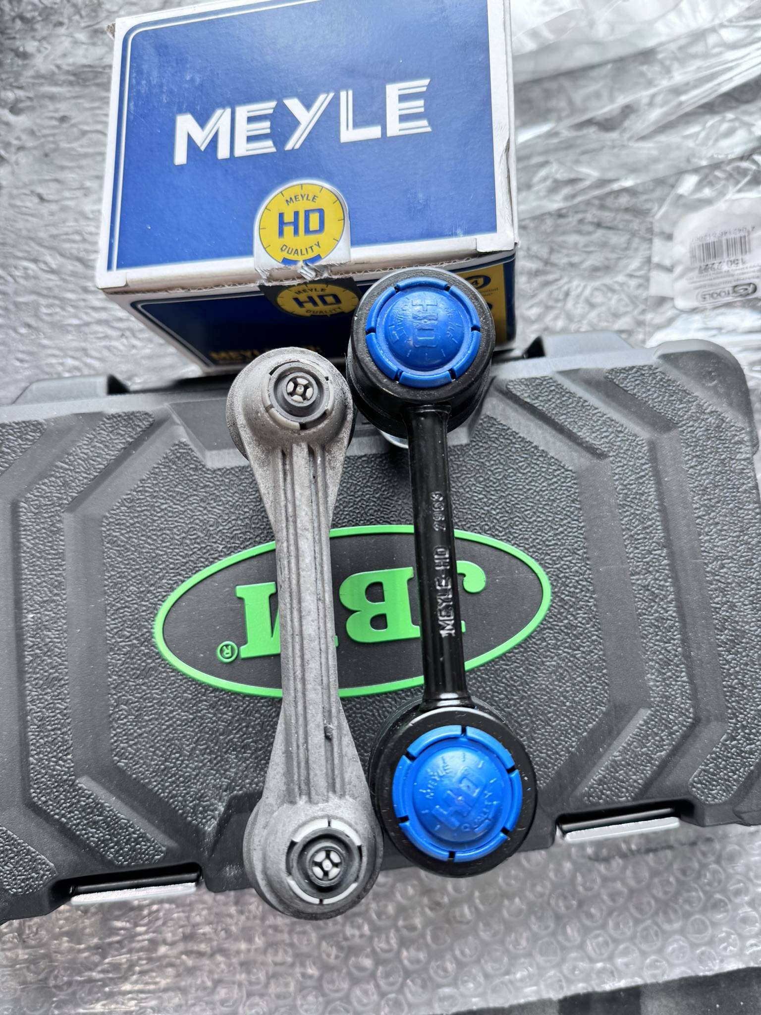

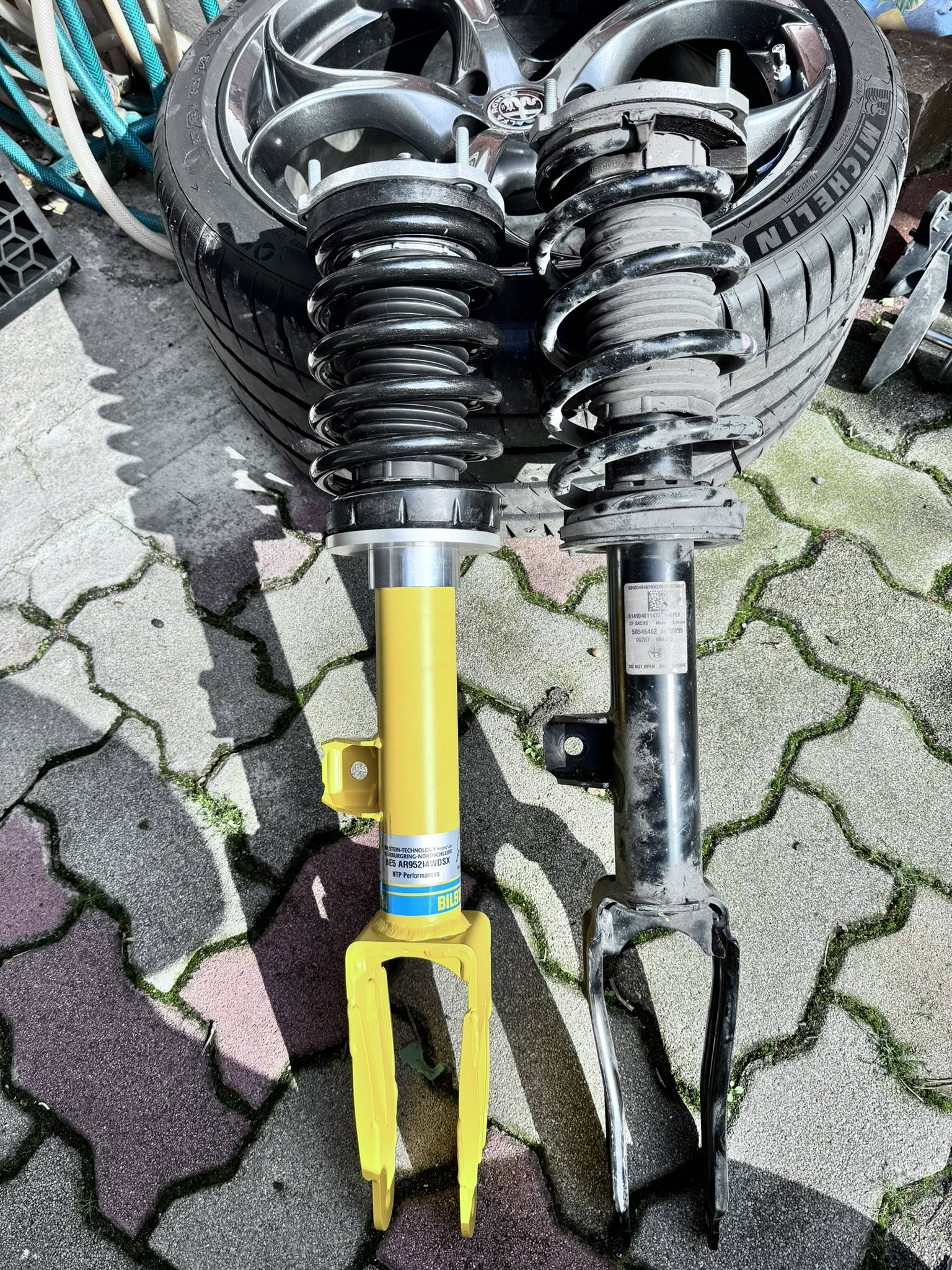

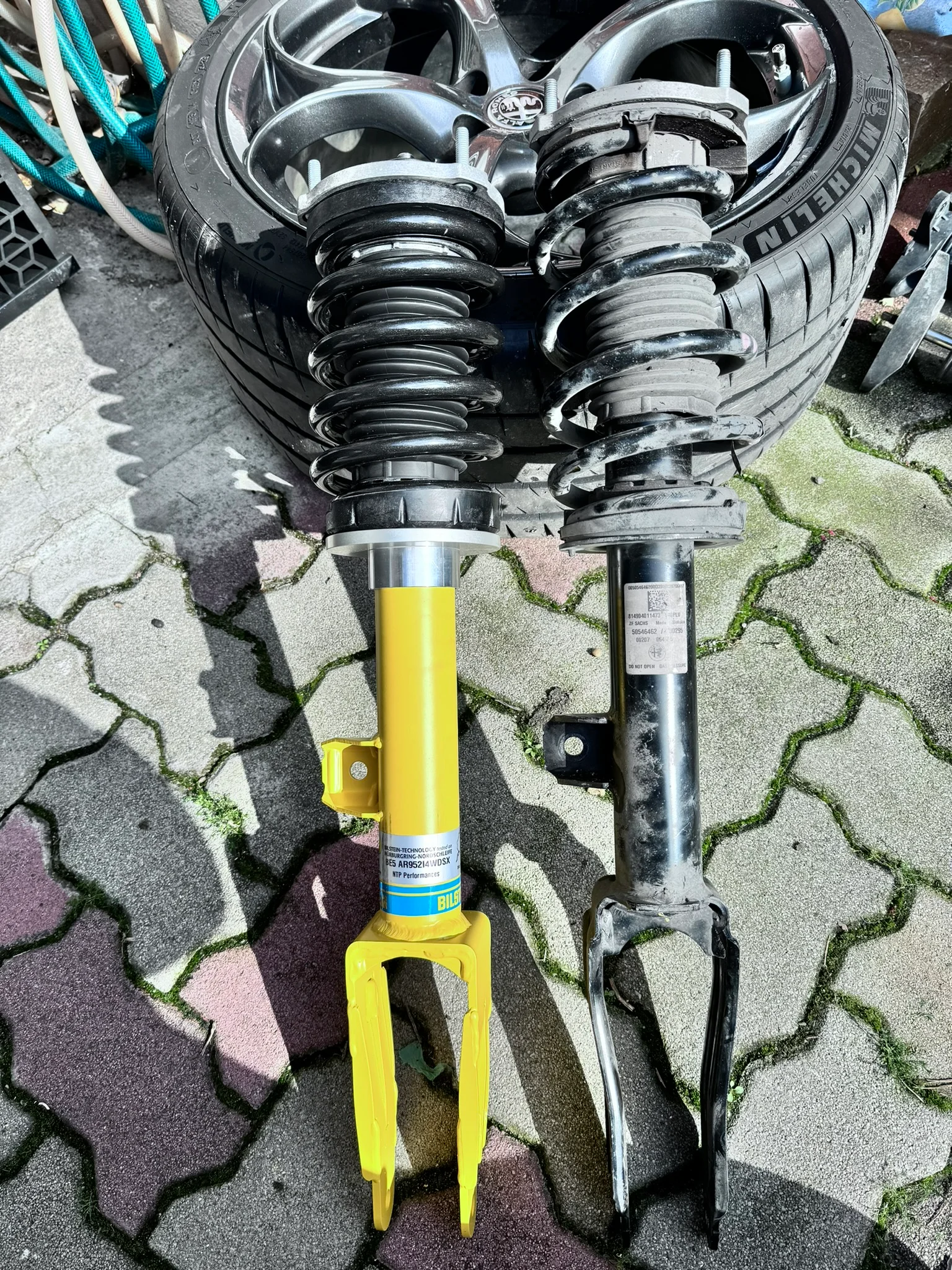

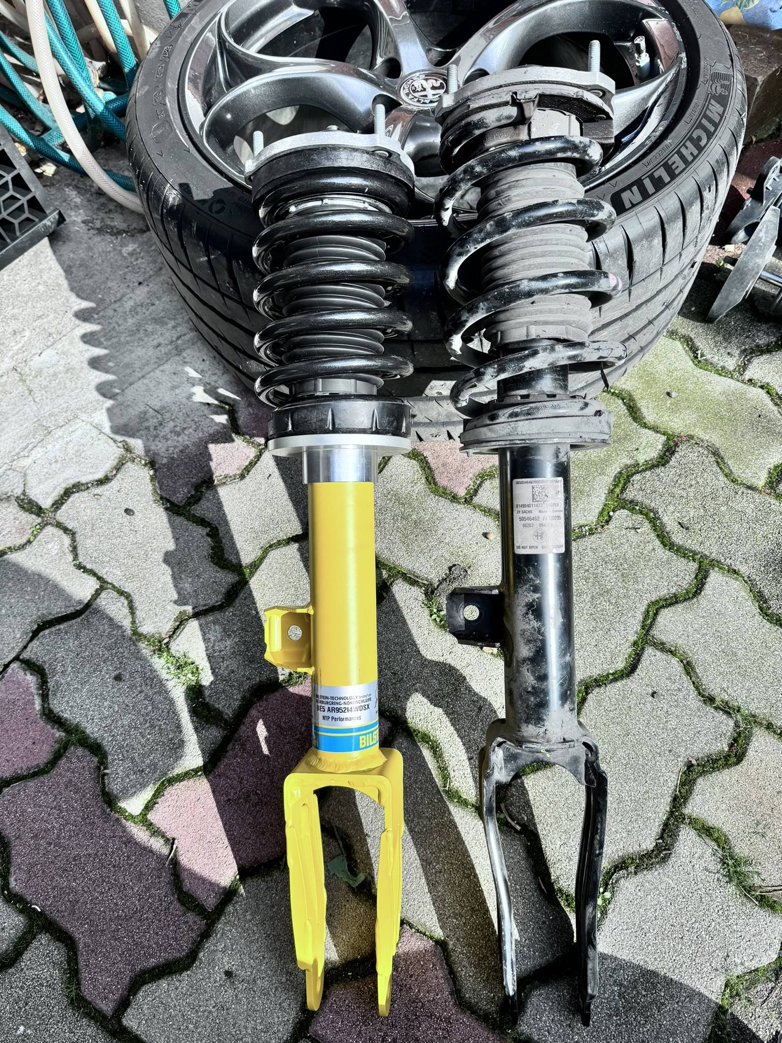

Ciao, io fatto il lavoro un paio di mesi fa. La mia aveva 110K km. Ho montato molle eibach, ammortizzatori Blistein B6 e biellette rinforzate.. Abbassarsi si abbassa però a oggi non ho avuto problemi di sorta salvo il dover fare più attenzione sui dossi ecc. Sono strafelice e a conoscere il risultato finale avrei fatto il lavoro molto prima.
Visualizza allegato 273692Visualizza allegato 273693Visualizza allegato 273694

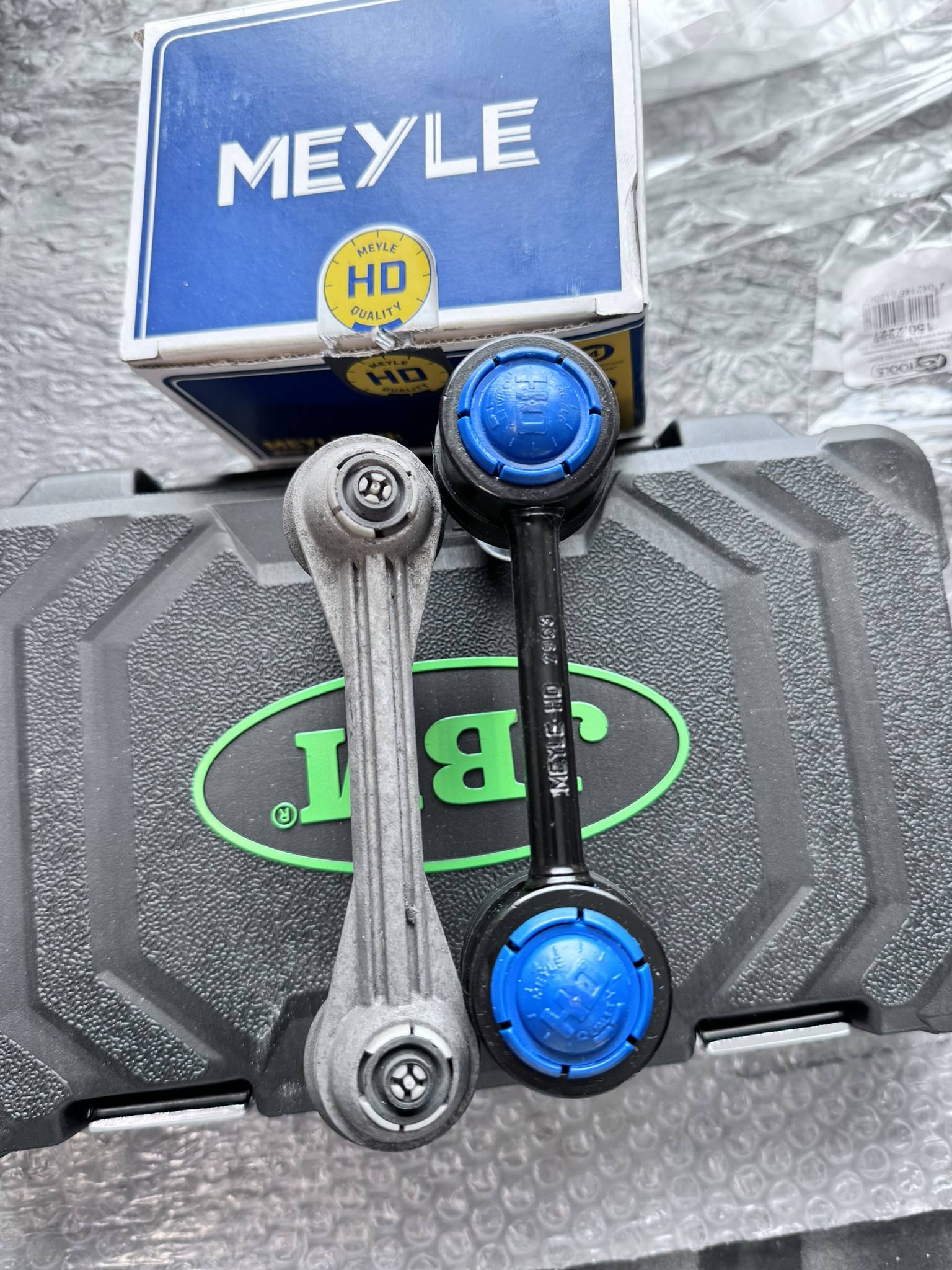

Hola, la reparación tardará un par de meses. Mi coche tiene 110.000 km. Los amortiguadores Eibach, Blistein B6 y los amortiguadores reforzados. Visualizza allegato 273693
Hola, les escribo desde España. Tengo una pregunta: ¿cómo convertiste un B6 en un Q4? Tras mostrarle esta foto a mi concesionario Bilstein de confianza, contactó con el proveedor y le dijeron que estos amortiguadores no existen, aunque el número de pieza está claramente visible.
#5
These are a custom made from bilstein italian importer, but are too pricey because a shocks kit cost around 1500€.

Son fabricados a medida por el importador italiano Bilstein, pero son demasiado caros porque un kit de amortiguadores cuesta alrededor de 1500 €.
Puedes encontrarlo aquí NTP - Búsqueda de productos
Muchas gracias, contactad con nosotros para ver si es posible fabricarlos y enviarlos a España.
Muchas gracias, me pondré en contacto con ellos para ver si es posible fabricarlos y enviarlos a España.

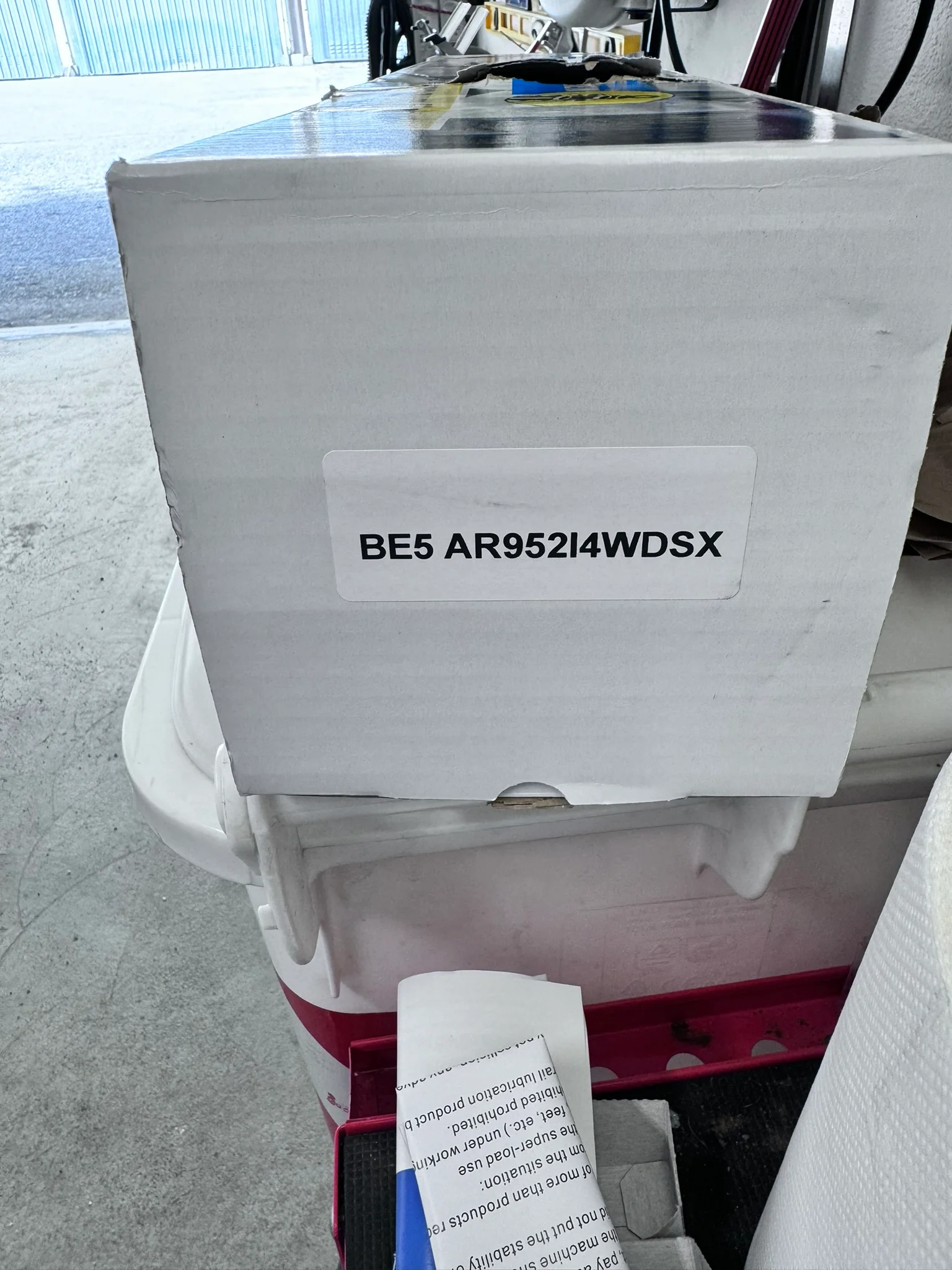

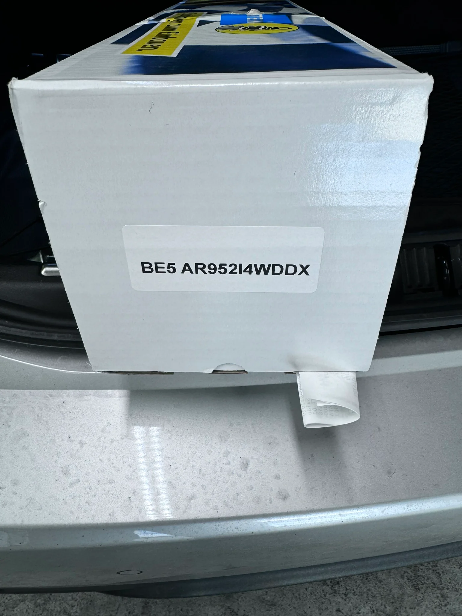

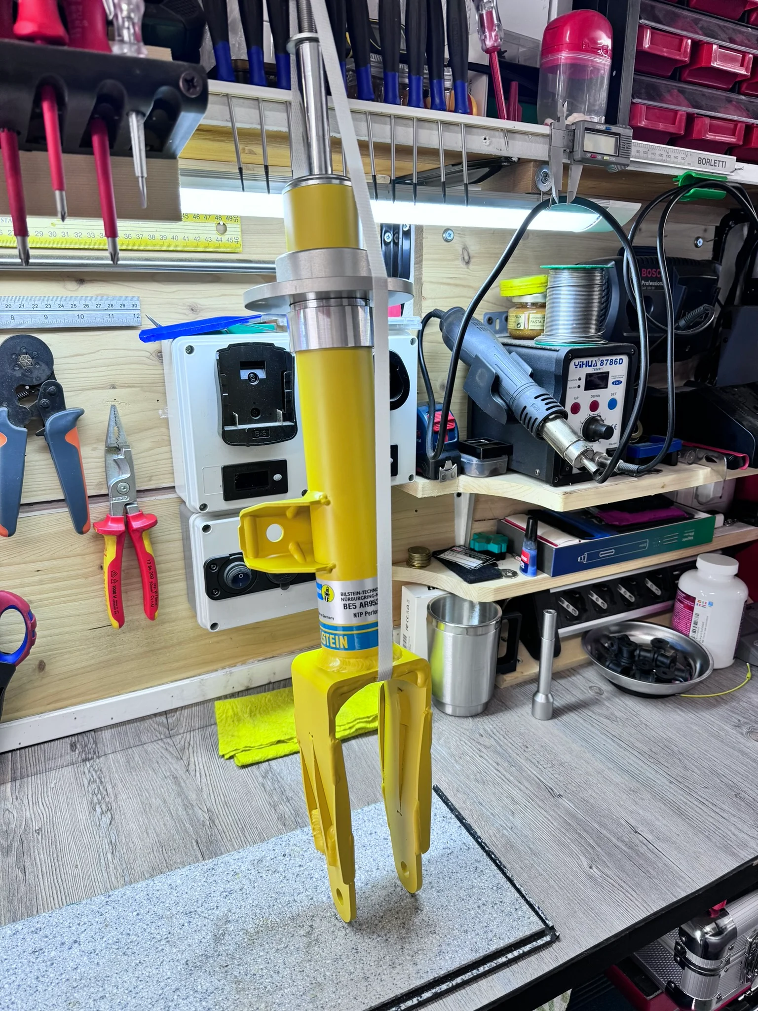

Ciao, ci sono i B6. Io li ho sotto ormai da quasi 40K e sono perfetti.
I posteriori li trovi senza problemi perche sono uguali per tutte le Giulia 2WD 2 4WD.
Gli anteriori invece sono più difficili da trovare, questi i codici:

e mi confermi che sono per la giulia "veloce" 2.2 210 cv come la mia? la mia è del 2019 come già detto...
