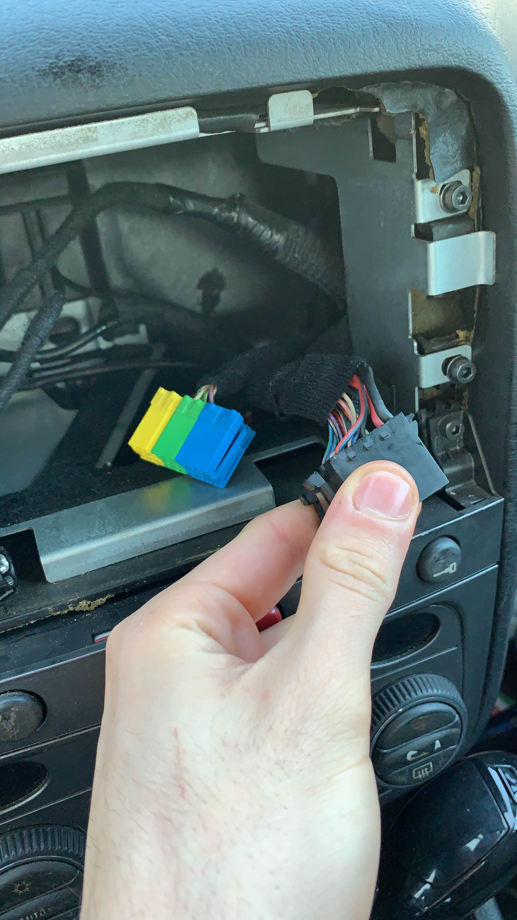

Salve a tutti ho una 147 Q2 con radio nav2 che si è rotta, L ho smontata e vorrei mettere quella nuova che mi è arrivata l’altro ieri. Adesso quando provo a collegare il connettore con tanti fili colorati a quella nuova (aftermarket) la radio si accende ma non funzionano le casse... devo invertire qualche filo giallo con rosso tipo ? Premetto che di elettronica non ci capisco una mazza, ma purtroppo gli elettrauti di qua sono troppo snob per farmi un lavoro da 10 minuti... qualcuno mi può aiutare ? Ho allegato una foto con i cavi del connettore che fanno accendere la radio ma non fanno le casse. Grazie a chi risponderà.

Se ci fai vedere il connettore invece del tuo bel pollicione :p, magari ti possiamo aiutare;).

Ciao per collegare l'autoradio al Bose oltre al connettore ISO che deve essere montato rispettando sotto chiave e alimentazione, per far attivare l' amplificatore e quindi le casse devi collegare l'unico cavo grigio nel connettore giallo denominato booster in al remote l'autoradio o anche alimentazione antenna.

Ciao adesso ho capito.. quindi il cavo blu nel connettore giallo dove lo devo attaccare ? Non riesco a trovare la scritta remote dello stereo aftermarket che ho..

Leggendo il post di prima ho capito che il filo grigio (quello da solo) lo si deve collegare a quello giallo..
Cosi ho fatto ed effettivamente le casse hanno iniziato a fare un piccolo rumore giusto x farmi capire che sono accese.
Ma il mio problema è che l' autoradio non si accende.. Però la corrente gli arriva perché si sente il rumore.

Inoltre ho provato a collegare un filo attaccando a quello giallo con l' ingresso remote della radio, ma ha fatto scintille😢
