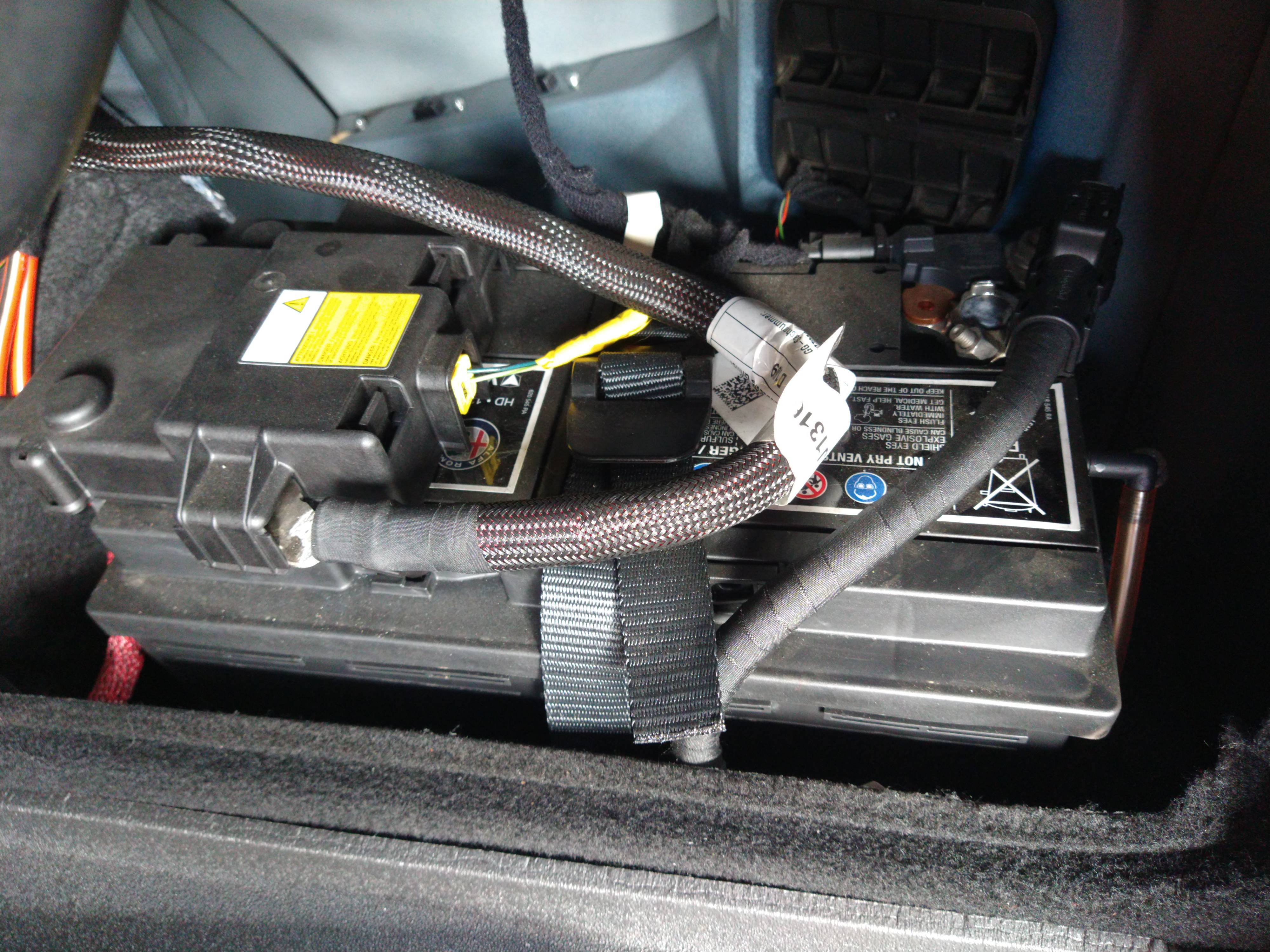

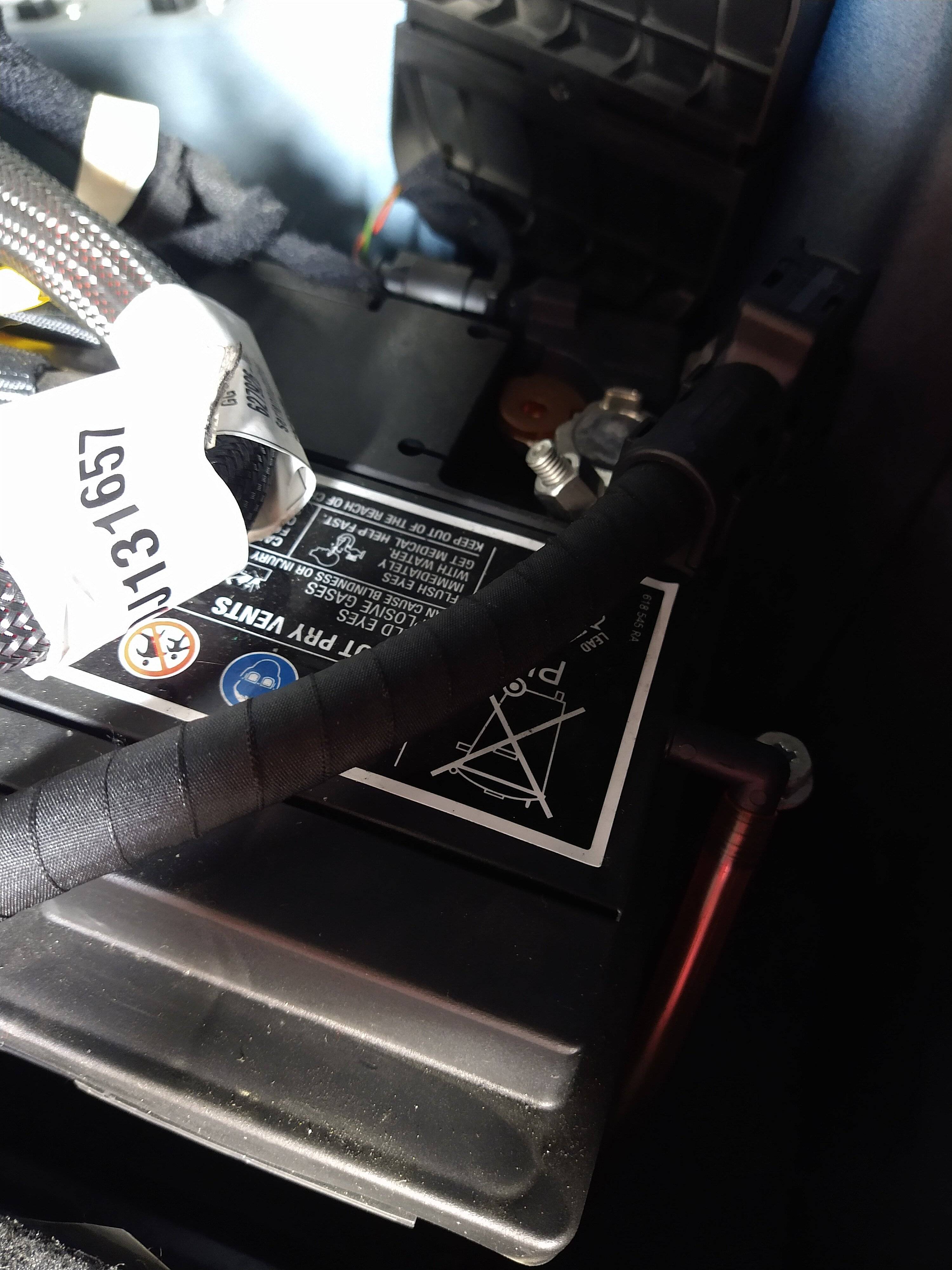

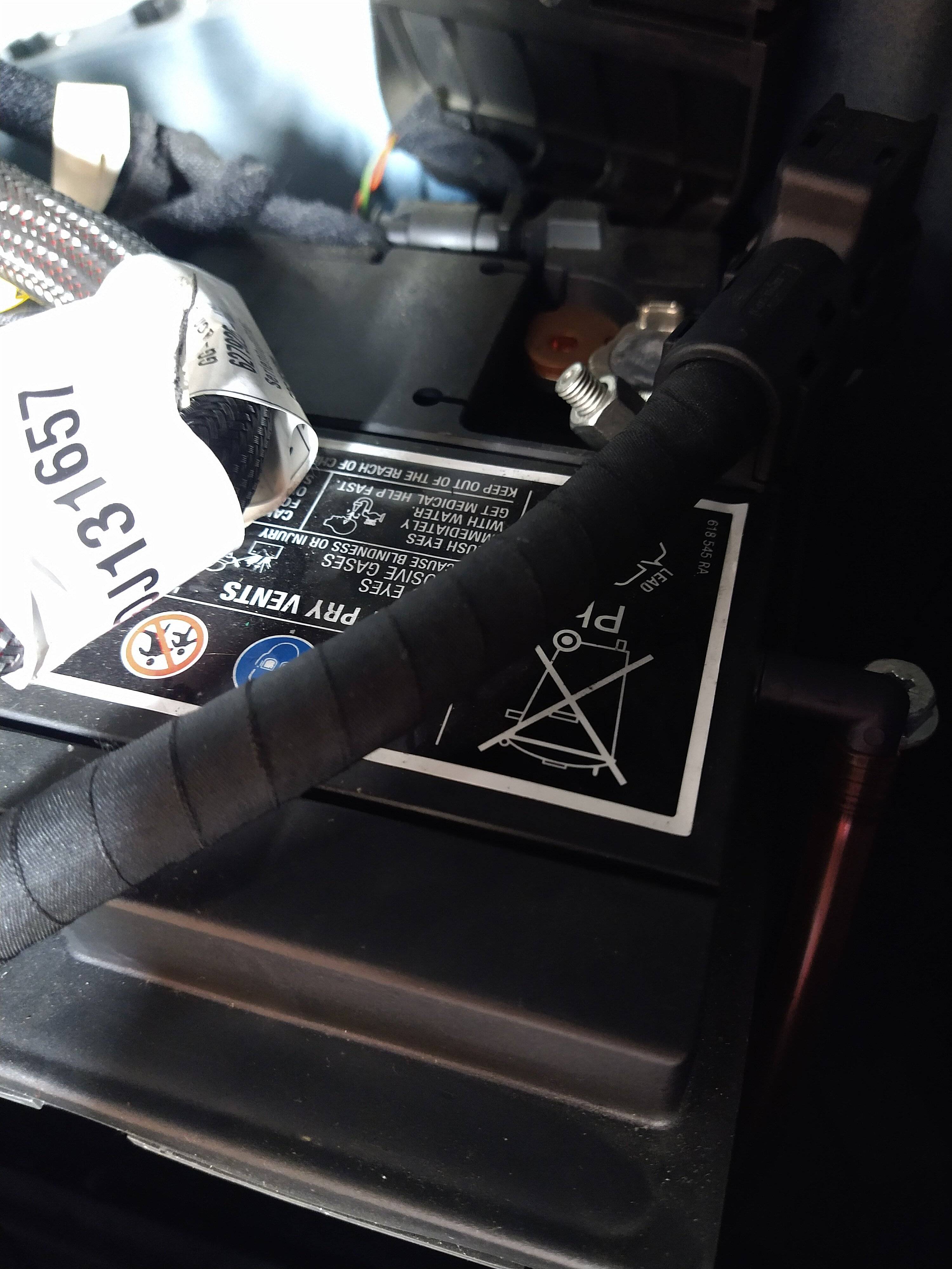

Se riesci a fare una foto dove è avvitata la piastra di blocco, dove c’è anche il tubicino di sfiato, posso dirti che amperaggio è quella attuale

Quando puoi,grazie👍😁

Intendevo la parte bassa in fondo dove è fissata. In ogni caso puoi guardare anche tu, se noti una specie di quadratino adesivo allora hai la 80ah. Quell’adesivo nasconde il foro per fissare la batteria più lunga da 95ah
