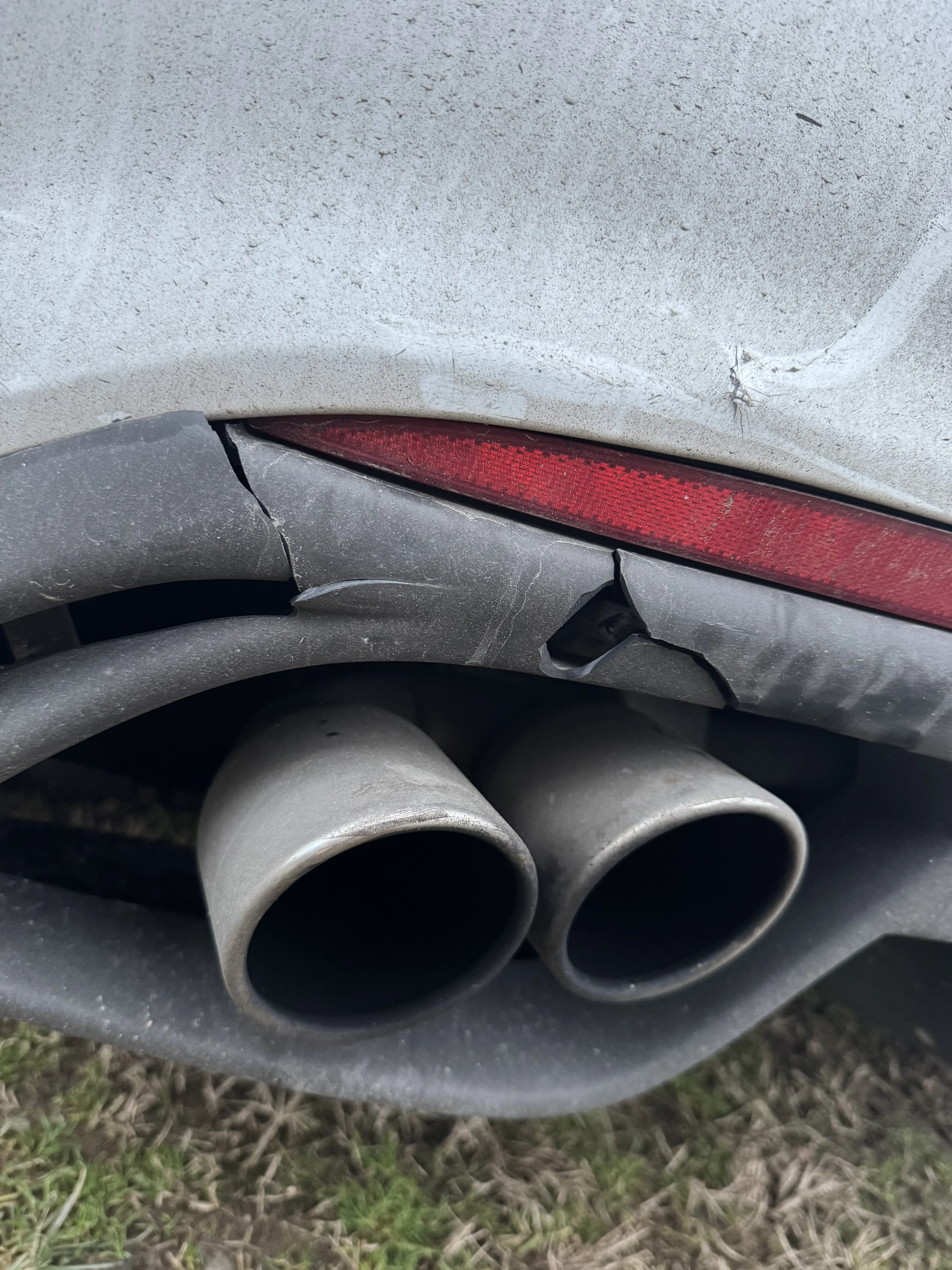

grazie mille, sì attualmente la dashcam funziona solo a macchina spenta, ma vorrei collegarla con la batteria per farla funzionare sempre, ho avuto una brutta esperienza.. 2 settimane fa, ho trovato la macchina ammaccata mentre era parcheggiata davanti casa mia.. 600-800€ di danni sia dam che paraurti posteriore da cambiare, ho fatto denuncia ma nulla, non c’erano telecamere e con l’assicurazione non posso usare atti vandalici perché l’altra auto deve essere identificata.. per cui non avendo la kasco vorrei la dashcam sempre accesa. frega niente della batteria, piuttosto la cambio 1-2 anni prima del dovuto ma almeno sono sempre “coperto”
