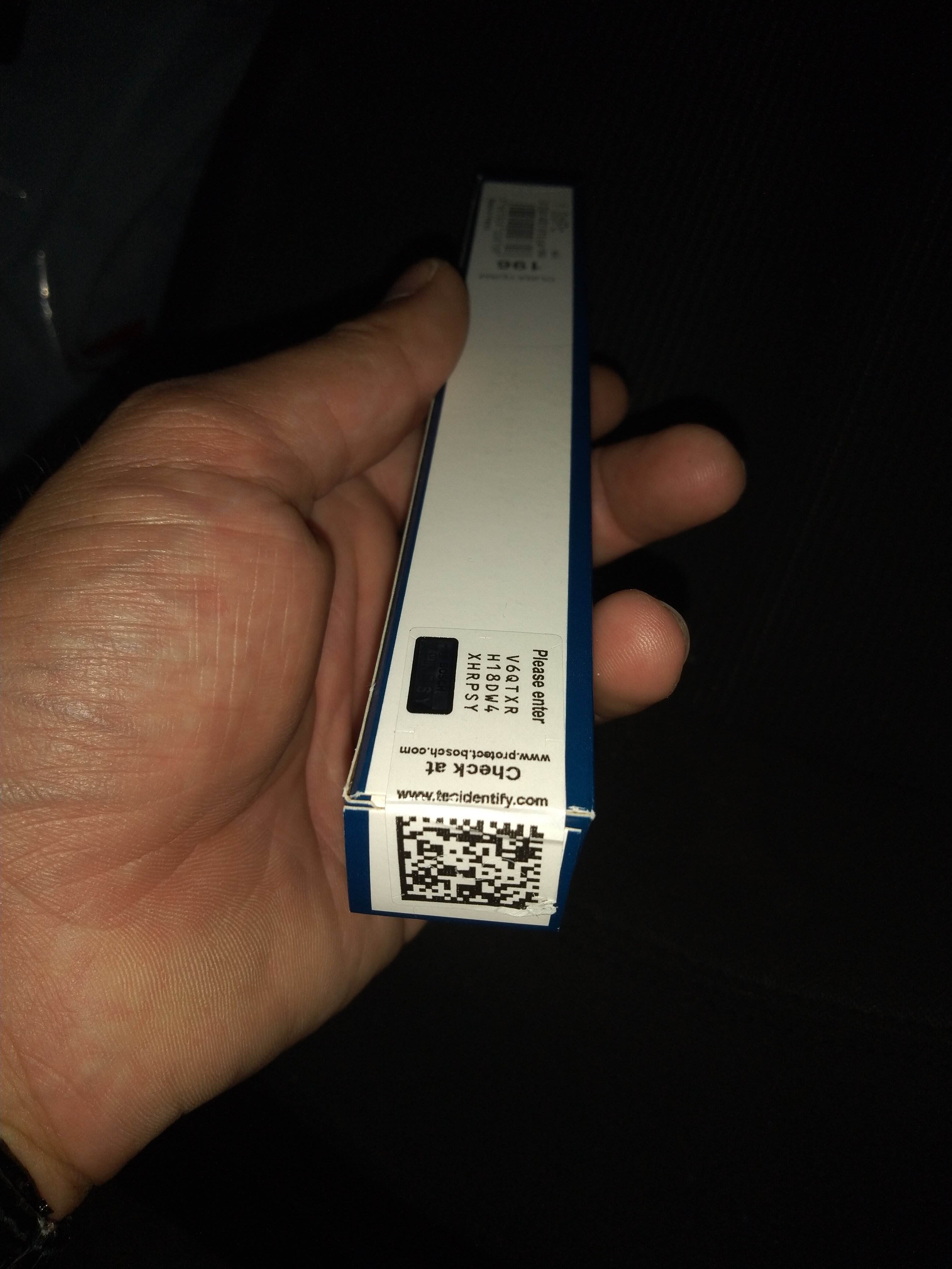

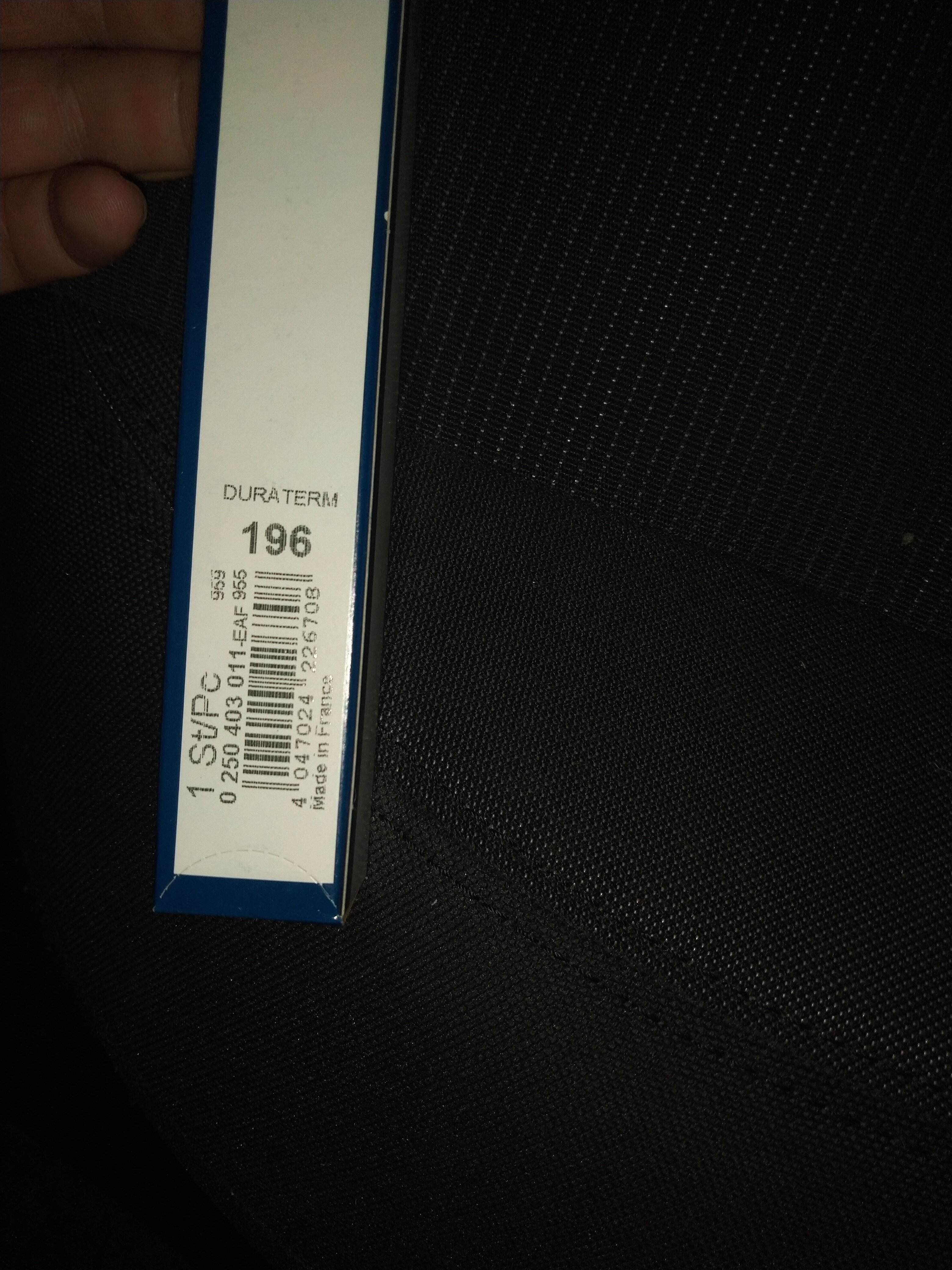

In questa foto e questo il codice?
Si è quello. Adesso devi andare su autodoc, inserire i dati relativi al 147 in questione e vedere se andando a selezionare candelette bosch esce quel codice lì
