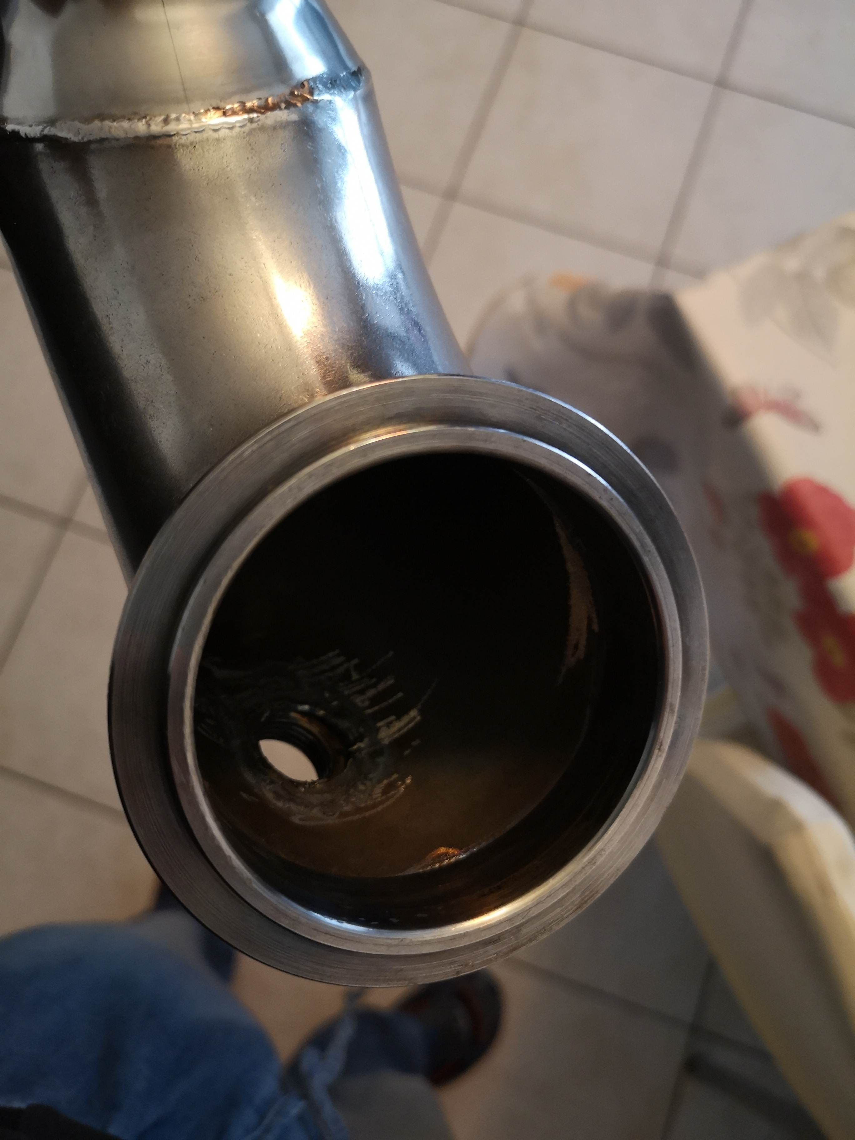

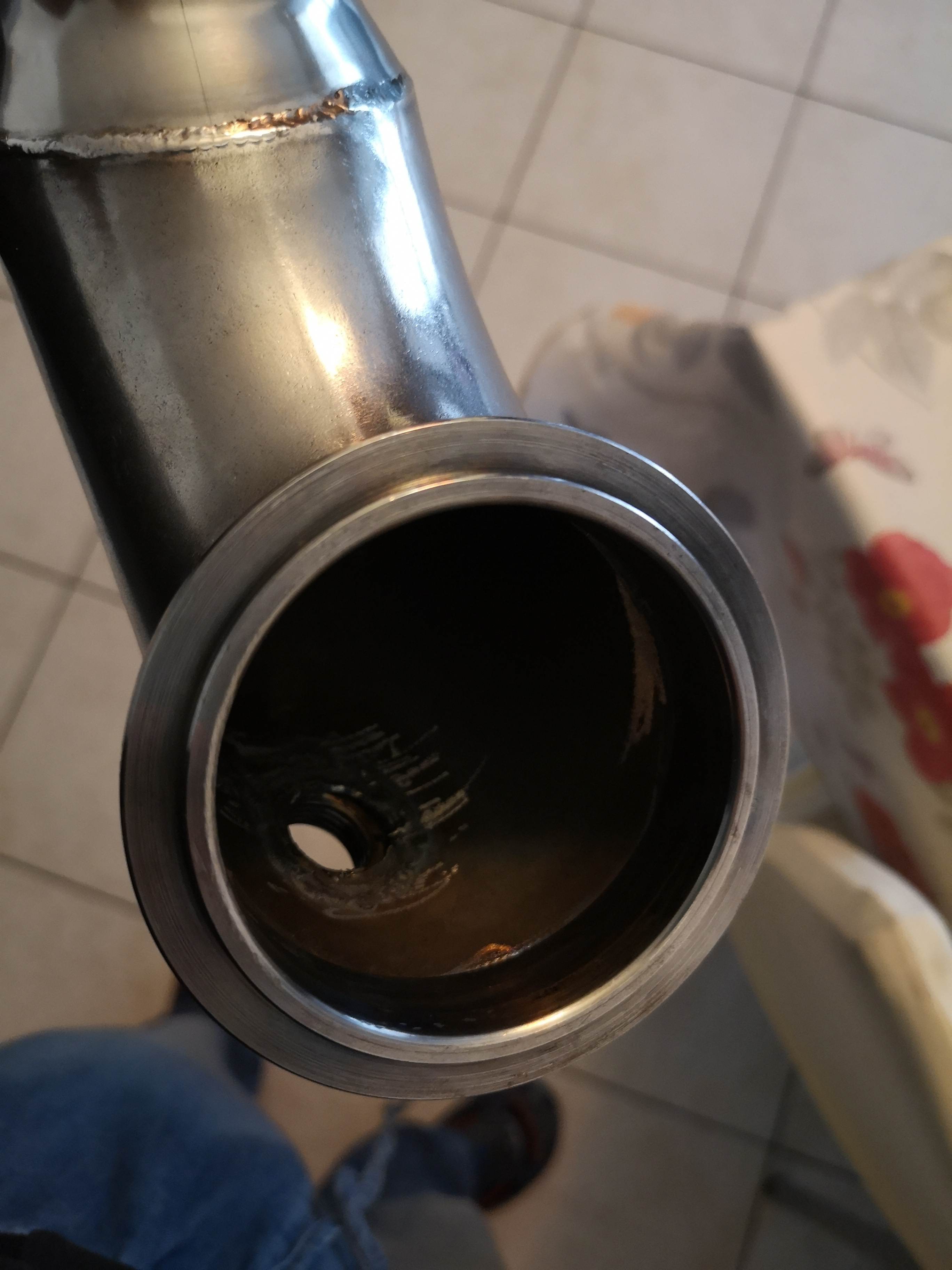

Non mi offendo mica... Se l'ho chiesto è perché qualche dubbio l'avevo, pur capendo i poco... Confermato anche dal mio meccanico, ma potevano esser fatte meglio o fanno schifo?
Diciamo che ho visto di peggio :)

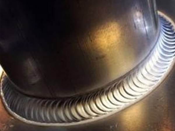

Non dovresti avere problemi, materiale di saldatura c'è, però ti faccio vedere una foto di come sarebbe dovuta essere un'ottima saldatura
