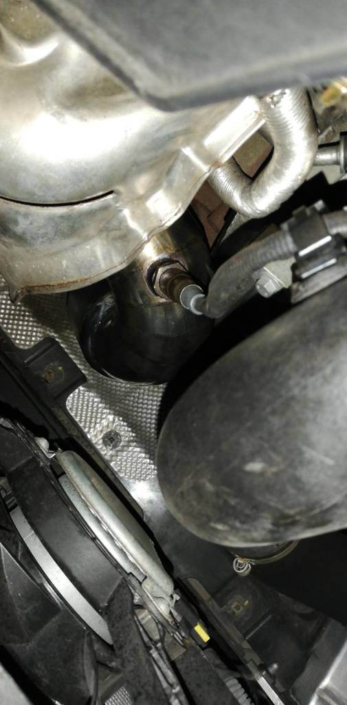

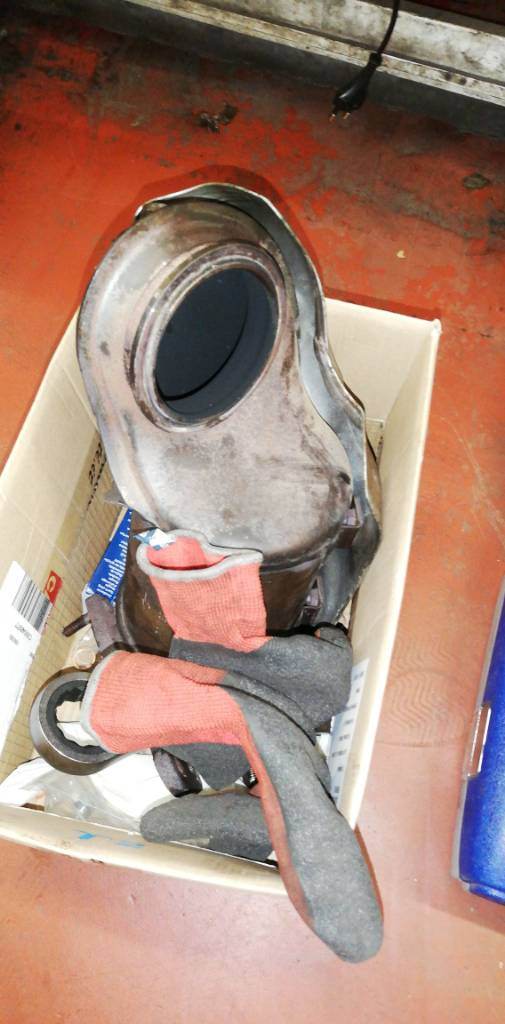

Per ora ho solo queste, più tardi che vado in garage faccio quelle del cadavere originale [emoji106][emoji106]

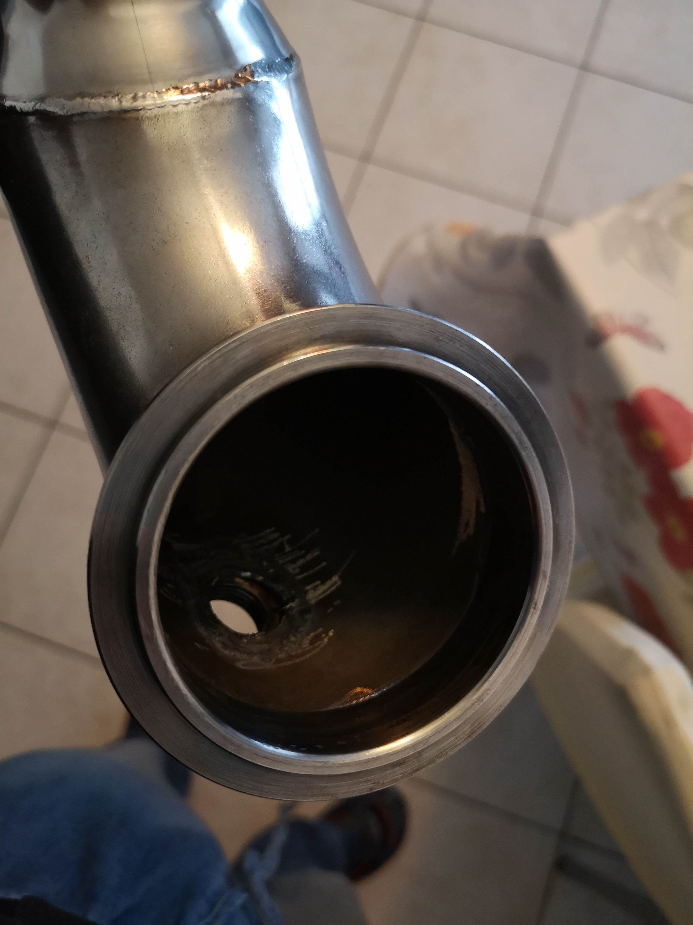

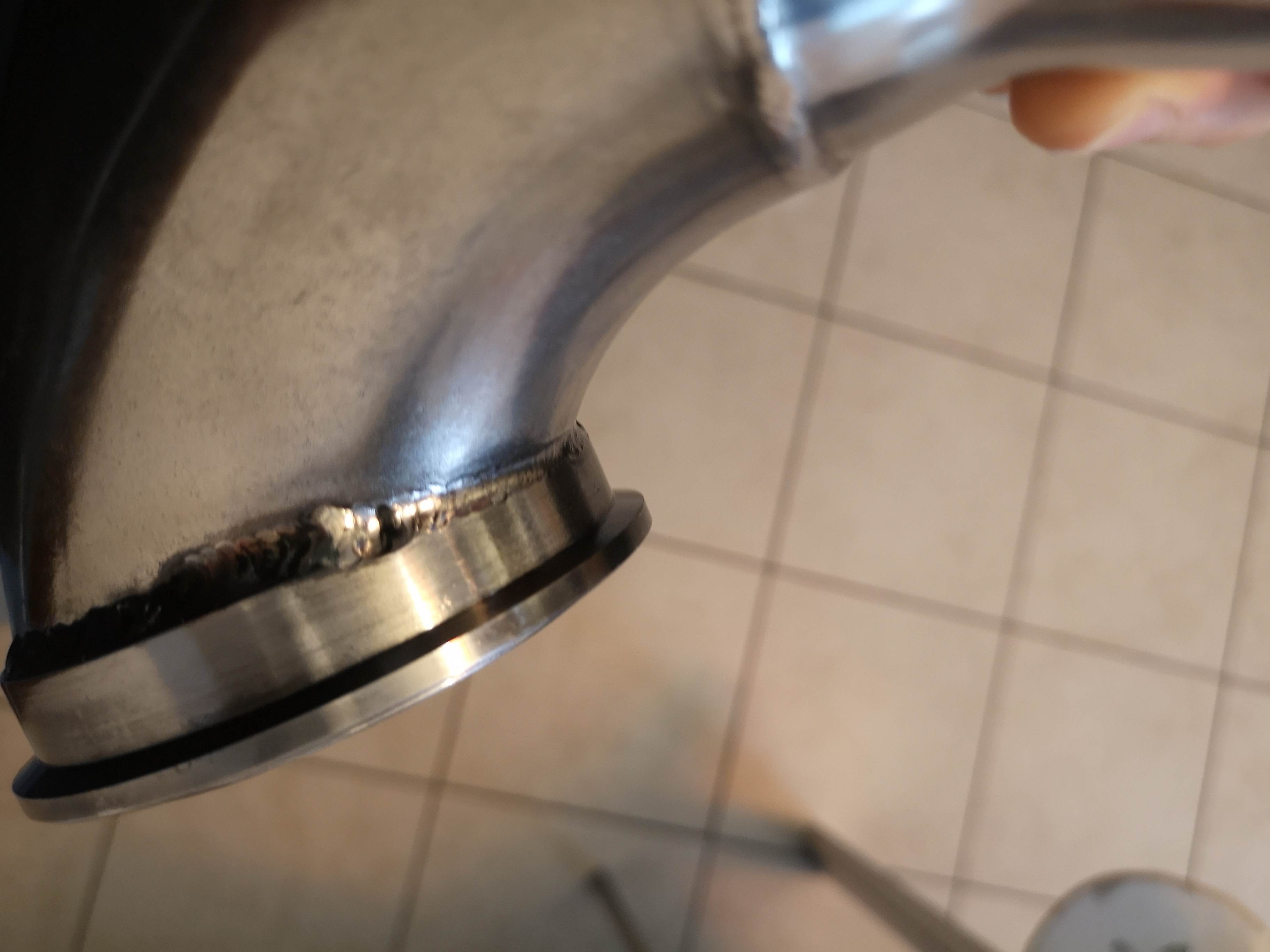

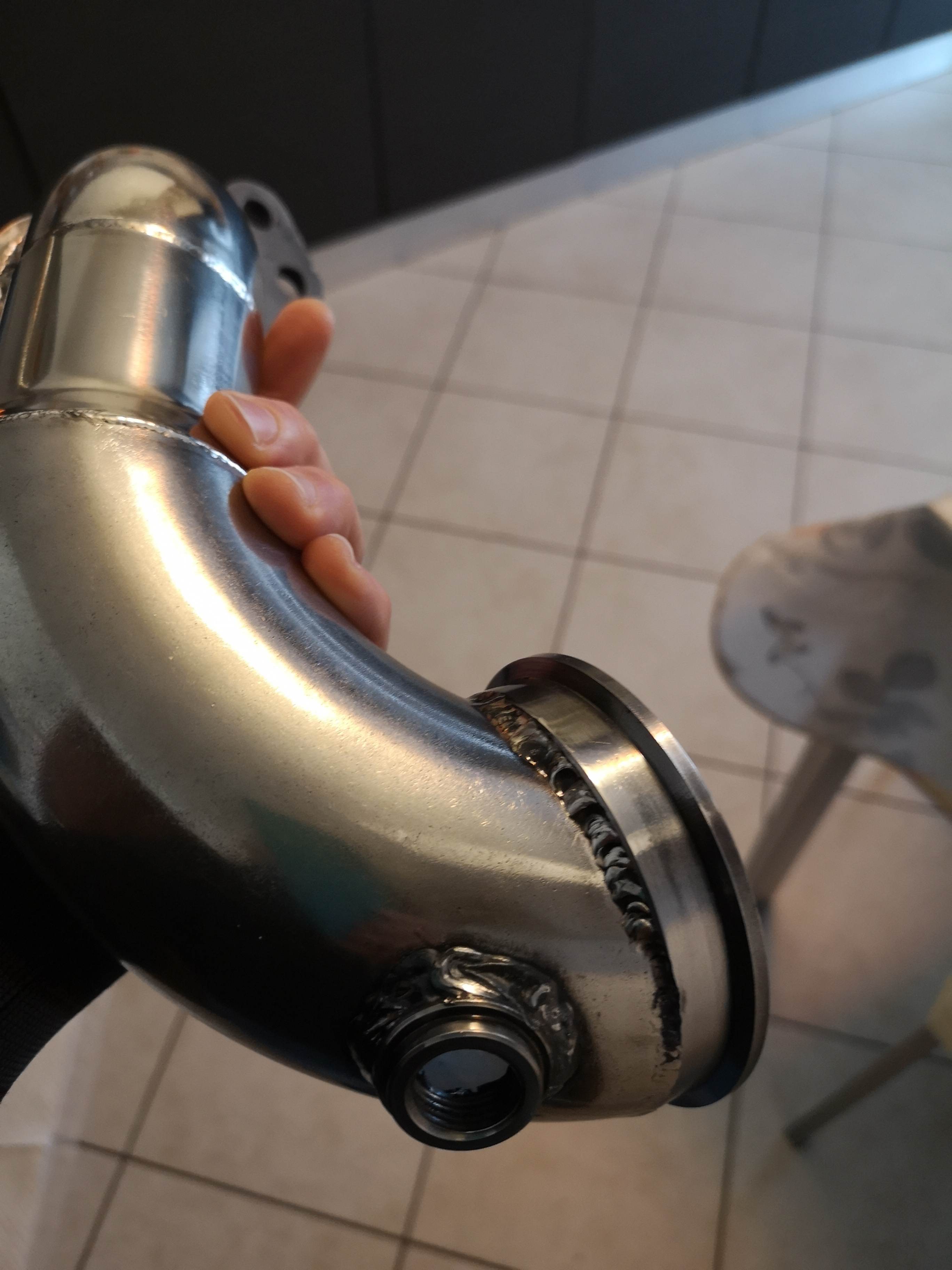

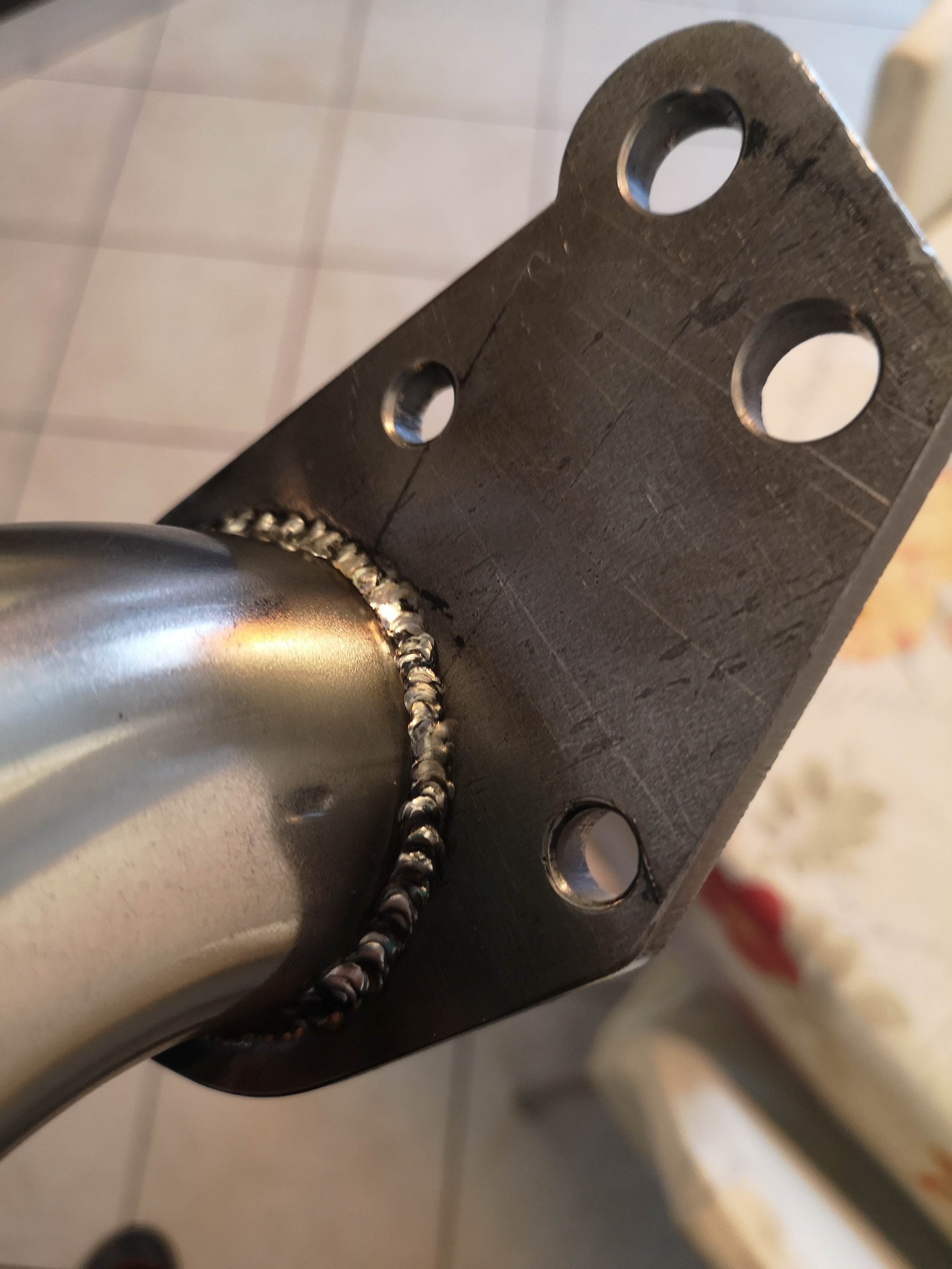

Posto qualche foto del mio, di saldature non capisco nulla, come sembra? L'ho anche pesato, 1460 g

Chiedevo le foto per verificare, pur se ad occhio, le dimensioni dei catalizzatori originale e di quello usato da Ciano per il motore della Giulietta QV.
Quando ho deciso di cambiare il catalizzatore della mia MultiAir ho preso in esame anche il downpipe, con catalizzatore 200 cpsi, di Ciano ma lo scartai subito perchè il catalizzatore usato da Ciano aveva un diametro molto più piccolo dell'originale, circa un po' più della metà dell'originale, il che significava, a spanne, che le contropressioni sarebbero state le stesse del catalizzatore originale da 800 cpsi; inoltre era anche più corto con la conseguenza di una ulteriore riduzione della capacità catalizzante rendendo quindi obbligatoria la mappatura della ECU per escludere la seconda sonda lamba dagli anelli di regolazione AFR.
