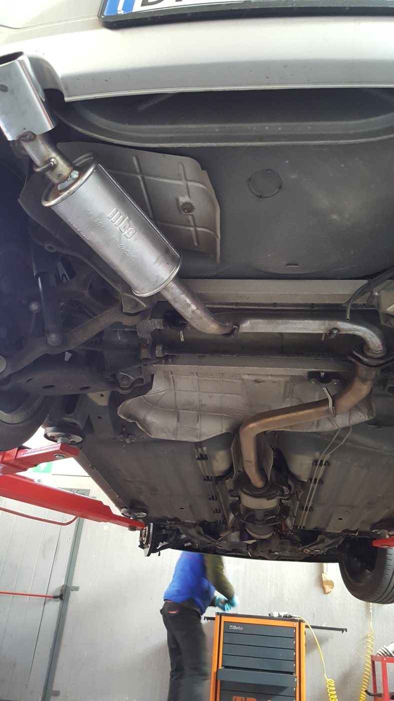

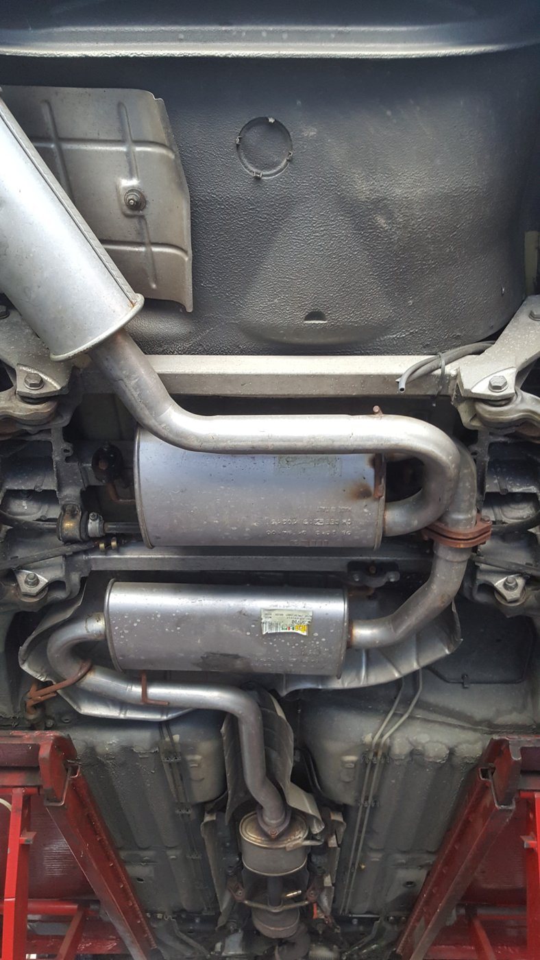

Senza dilungarmi troppo (com'è mio solito..sorry) ho sostituito il centrale con uno diretto della Ragazzon, e il terminale con uno (MTS) della 2.0 V6 TB.
Da ferma, il sound è cambiato in modo sostanziale ma senza essere minimamente "outlaw", sia fuori che dentro l'auto.
Alla guida poi è un vero spettacolo: nella fascia tra i 2000 ed i 4000 giri si ha un rombo pieno, molto più basso ed intenso, con qualche sbuffo qua e là in rilascio.
In quanto alla fruibilità del motore non posso far altro che riportare un generale aumento della prontezza all'acceleratore e alla fluidità di marcia.
Il tanto temuto vuoto dovuto allo "svuotamento" dello scarico non c'è, e la reattività è sempre eccellente.
Se proprio volessi trovare il pelo nell'uovo, ho notato una leggera flessione nella parte alta dell'accelerazione -verso i 5/6000giri-, ma è ancora da testare per qualche km.
Insomma, una modifica davvero soddisfacente!
Se riesco proverò a fare un video e a postarVi il link; intanto in allegato un paio di foto che ritraggono il prima ed il dopo.

Aveva 4 silenziatori?
Quest'auto ha un numero di silenziatori/catalizzatori mai visto...!

Gentilissimo.
Approfitto per chiederti se c'è stato bisogno di riadattare qualcosa oppure è un operazione plug&play.
Ora manca solo il video per poter fare assaporare il sound anche a noi :mad:
Reazioni: alex1975bz
No nessun adattamento particolare, se non una piccola raddrizzata ad uno dei perni.
Per quanto riguarda il video farò il possibile!
Forse l'Alfa o addirittura l'unica autovettura con più "marmitte"
che abbia mai visto...
Quanto peso inutile!!!
