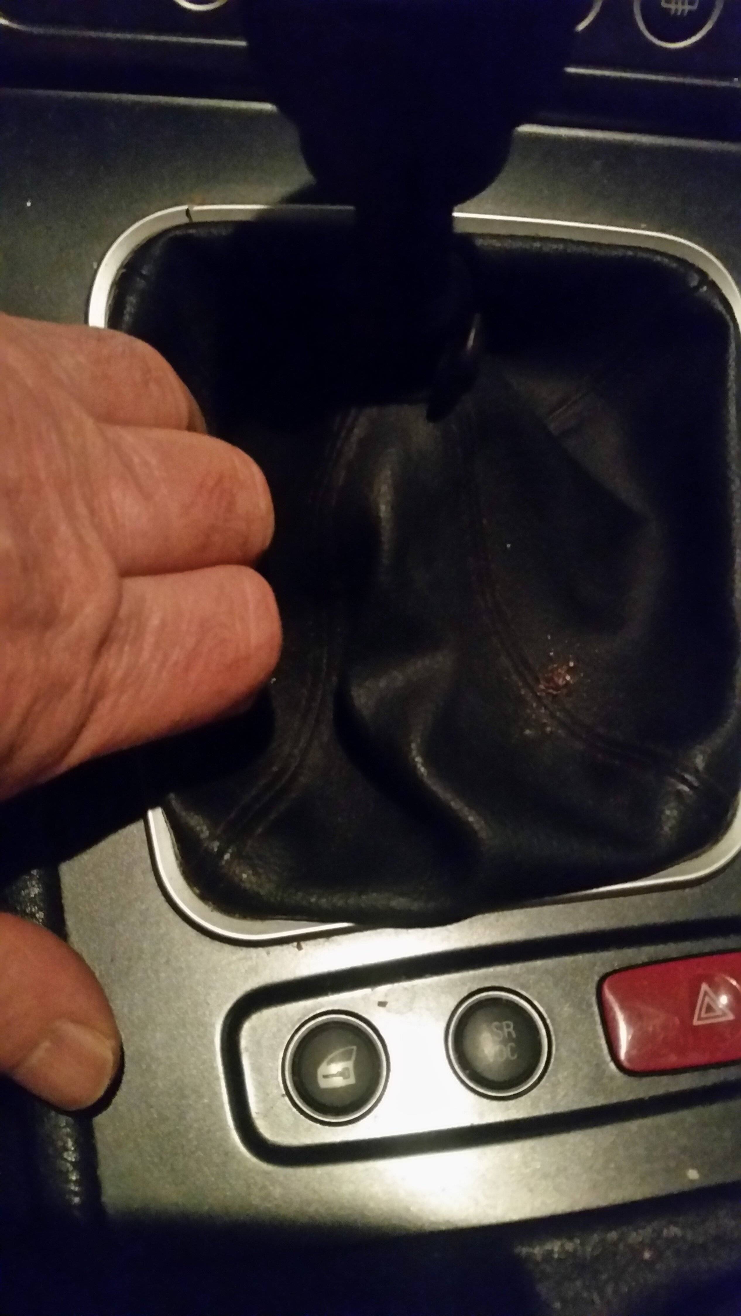

Ho provato ma senza successo....ovvero:
1) deve sifilarsi anche la parte metallica con i 3 buchi ?
2) mettendo le mani come da figura non faccio presa....va meglio se metto le dita sul lato sopra i 3 pulsanti
Ciao
    502 KB · Visualizzazioni: 237
#4
Sì in pratica si deve sfilare tutta la parte di plastica (compresi i pulsanti), meglio la presa dove hai specificato te, tanto sono 4 clip ad incastro (le avrò smontate 4-5 volte per verniciarle🤣)
