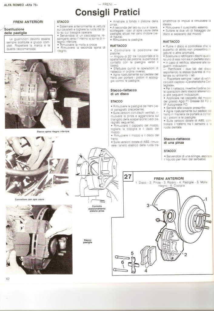

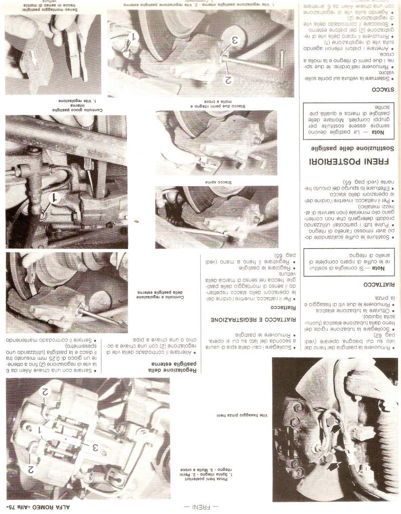

scansione0001.jpgscansione0002.jpgProva questa.

Grazie Ipoide.
Domani se fá brutto tempo, mi metto a giocare.

Dischi freno cambiati.
Ho fatto fatica a separare la flangia dal disco nel lato passeggero.
Con calma se senza rovinare nulla ci sono riuscito.
La prossima settimana porteró la 75 dal meccanico per fare lo.spurgo e controllare il gioco che ho lasciato sui cuscinetti ruota.
Grazie Ipoide per l'aiuto.
