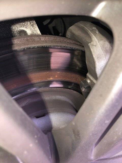

buongiorno, ieri ho notato queste strisce di ruggine dove il disco viene a contatto con la pastiglia, è normale? l'auto frena normalmente, premetto che le pastiglie anteriori sono state cambiate 20 giorni fa, ho messo delle pastiglie non originali perchè a breve dovrò cambiare pure i dischi e quindi non volevo fare una spesa inutile. Accade solo sui freni anteriori, nei posteriori invece non vedo questo fenomeno, però nei posteriori le pastiglie sono originali alfa.

si entrambi, ma non credo che le pastiglie non tocchino, perchè appena cambiate sentivo il normale rumore delle pastiglie che sfregano contro il disco quando sono nuove, e non appena toccavo il freno o lo sfioravo il rumore cambiava, proprio perchè le pastiglie andavano a stringere il disco, come è normale che sia... poi credo che se la pastiglie non facessero presa me ne accorgerei abbastanza in fase di frenata
Quindi sei stato costretto a cambiare le pastiglie comunque perche' eri a zero mentre i dischi quanti km hanno?

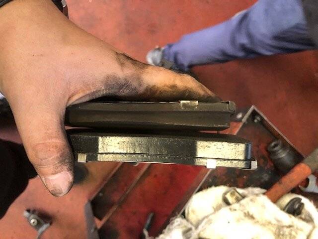

queste sono le nuove pastiglie a confronto con quelle vecchie, l'auto è stata acquistata usata circa un anno fa e aveva 117 mila km, adesso ne ha 160 mila, io non ho mai sostituito i dischi, ma solo le pastiglie, e non credo che li abbia sostituiti nemmeno il vecchio proprietario. Ma in ogni caso prima di questo cambio pastiglie non riscontravo questo fenomeno, quindi fino a 20 giorni fa

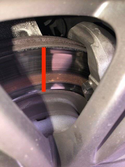

fai un paio di linee evidenti con un pennarello come nella foto che ti ho allegato e vedi se viene cancellata tutta....!
solitamente le pastiglie ed il disco per accoppiarsi perfettamente impiegano un po di Km, poi se il disco è molto usato.....questa finestra temporale si allunga....

A me pare chiaro che nel tempo il disco si sia consumato in maniera nn omogenea....dove vedi la ruggine c'è un solco che prima veniva compensato dal fatto che la pastiglia si era "adattata" ai solchi del disco.
Tra un tot di km le pastiglie nuove si consumerà no tranne in quel punto dove dopo un po avranno un tot di materiale in più tanto da andare a contatto e pulirla via.
Ciò detto... Direi che il disco è da lanciare
Oppure, viceversa, sono le pastiglie nuove nn planari quindi, stesso discorso di prima ma a rovescio.
Certo che essendo nuove e i dischi no... La probabilità che sia la pastiglia "non planare" mi sembra remota

anche questa spiegazione potrebbe essere plausibile
planari?
