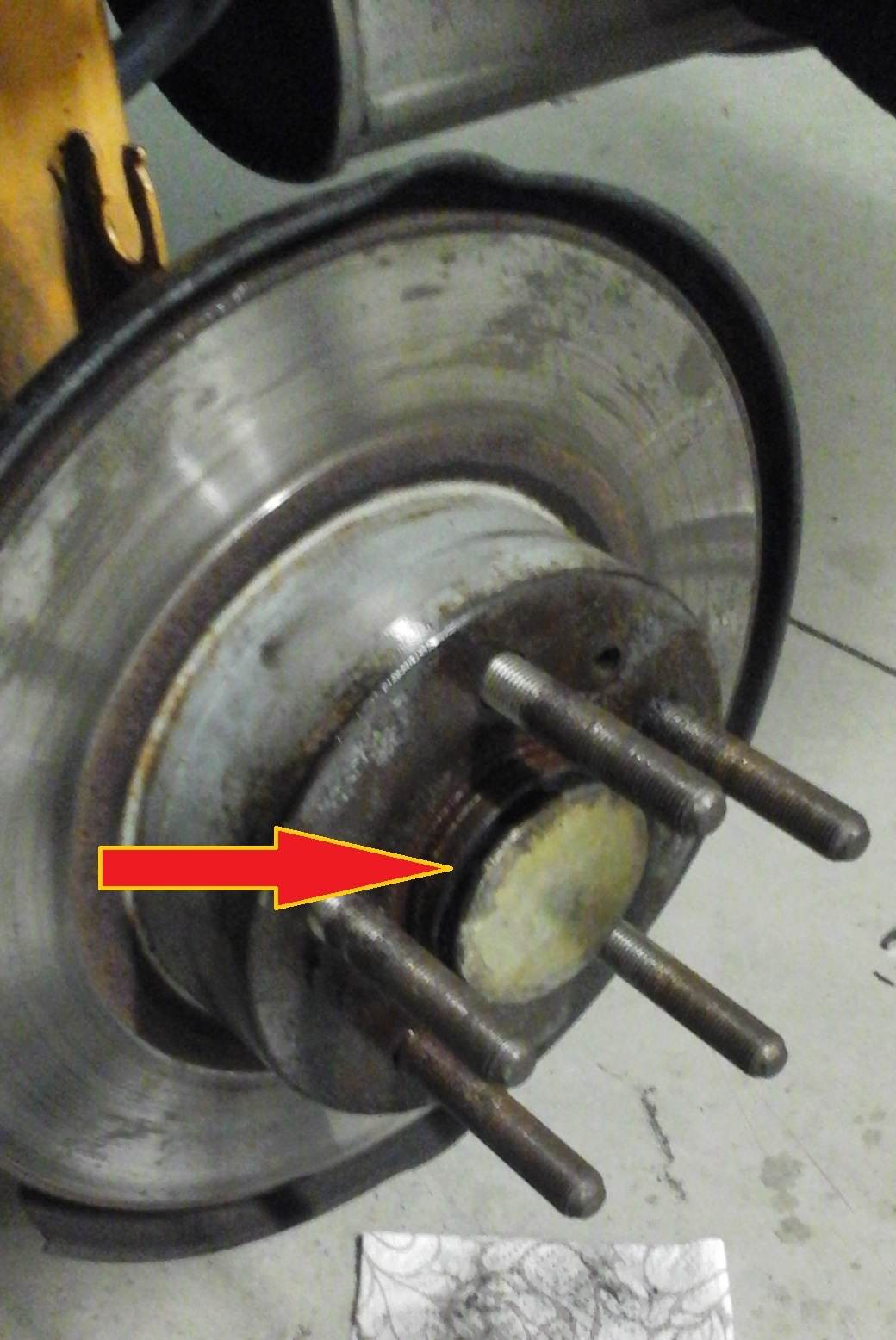

Mi serve una mano: mi sono avviato a cambiare dischi e pastiglie posteriori della mia 156.
Smontata la pinza ed il relativo supporto, rimaneva da togliere il disco, ma mi sono dovuto fermare perchè ho trovato una specie di coperchio del mozzo che non so come togliere.
Lo mostro in foto, così che gli utenti di questo forum mi diano dritte su come rimuoverlo. Grazie.
Nell'occasione ho notato che il soffietto in gomma del pistone pinza freno ha piccole lacerazioni da vecchiaia (20 anni): le lacerazioni danno problemi?
Grazie ancora anticipatamente.

Per levare il disco non devi levare quel coperchio. Devi solo dare qualche martellata sul disco per farlo staccare dal mozzo. Quella gomma è il parapolvere del pistone della pinza. Se è lacerata fino in fondo si deve cambiare altrimenti ti entra di tutto.
Confermo. Non devi togliere quel 'tappo'.
...tolte le pastiglie, togli l'unico dado che trovi sul disco e con un paio di martellare il disco si smuove e lo sfili.

Ma il diametro esterno del coperchio è maggiore di quello del foro interno del disco. Almeno così ho visto.
Ho dato un occhiata su eper: il coperchio dovrebbe essere montato a interferenza, quindi senza viti o altri sistemi se non appunto l'interferenza: confermi?
Il parapolvere ha un paio di crepe di un paio di millimetri, dunque spero non lasci entrare nulla.
Ringrazio ancora Nicola. E se hai qualche dritta, sono tutto orecchi!

Comunque quella coppiglia gialla si rimuove facendo leva con un piccolo raschietto o con un grosso cacciavite testa piatta oppure scalpello a testa piatta bella larga...
