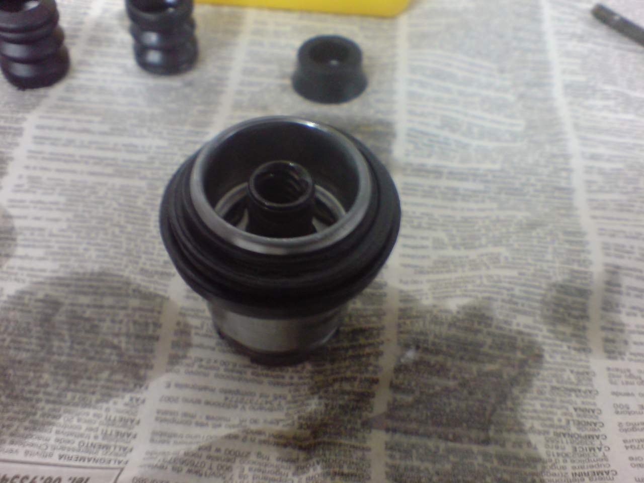

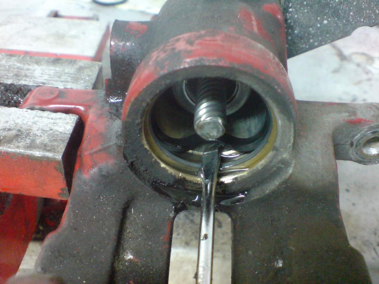

Ecco cosa intendevo dire, queste foto spiegano meglio di qualsiasi parola.Come potete vedere il pistoncino della pinza posteriore non è solo infilato nella pinza, ma va avvitato. Appunto per il recupero del gioco del freno a mano. DSC03105.jpgDSC03112.jpg
#50
michelone butta l'occhio quì https://forum.clubalfa.it/schede-tecniche/73716-descrizione-impianto-frenante-delle-nostre-auto.html ....è giusto una panoramica, comunque il registro dietro serve perchè con la pompa premi idraulicamente e lì non ci sono problemi, però per usare gli stessi pistoncini bisogna premere su dei registri sistemati con relativo gioco per far lavorare la leva, chiaro che li devi far girare per recuperare il gioco,poi però attenzione a non frenare le ruote e si registare il cavo se eventualmente ne occorre
