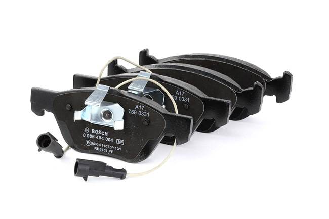

Ciao a tutti dovrei sostituire dischi e pastiglie alla mia 2.0ts del 99 ma il codice delle pastiglie indicato su Eper risulta introvabile su tutti i siti di ricambi online, ho allegato la pagina della mia auto , magari sbaglio io a non individuare il codice giusto, spero che qualcuno possa essermi d' aiuto!
Perché perdere tempo in questa maniera??
Guarda qui:
