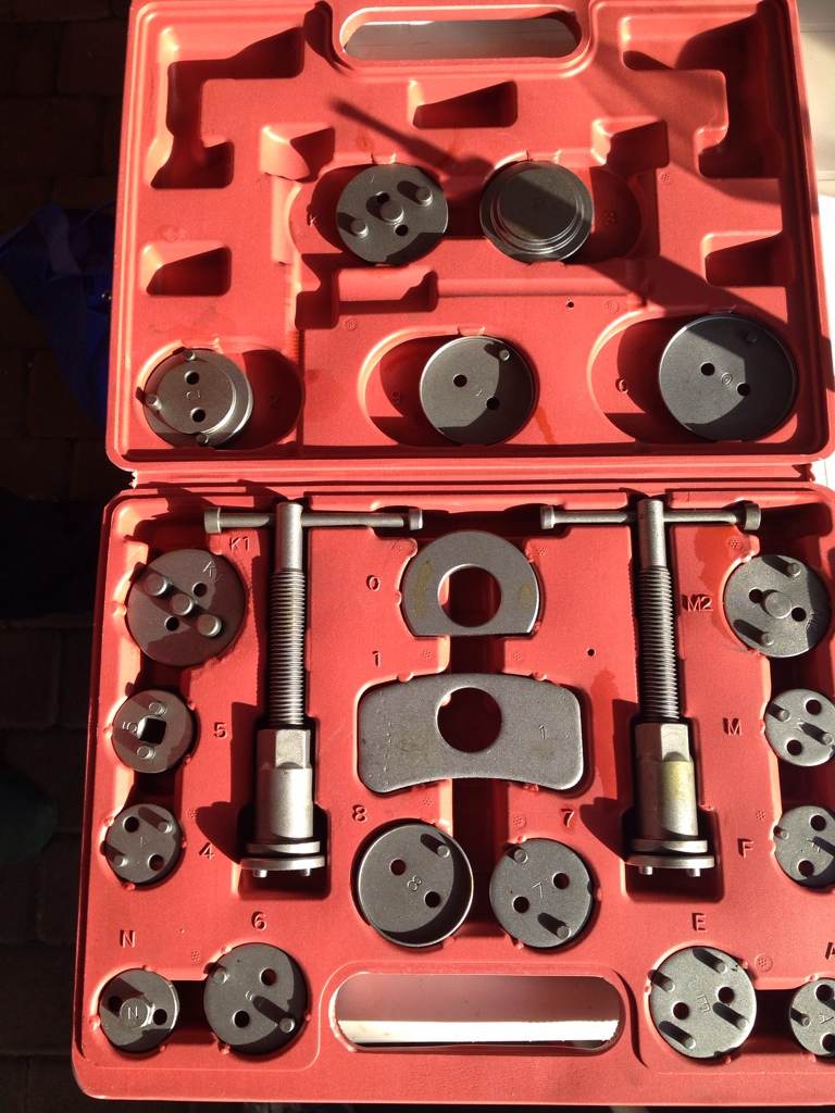

Questa prima è la cassettina ricevuta dalla Germania in due giorni.
Tutti gli attrezzi di ottima fattura e utilissima.

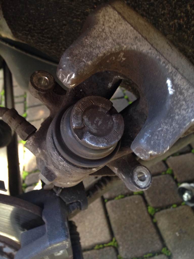

Seconda foto la nostra pinza freni.

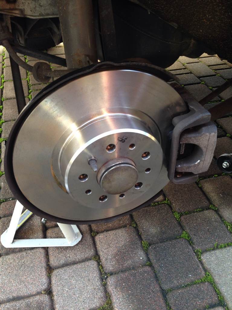

Lavoro finito.
Spero di essere stato utile a tutti.
