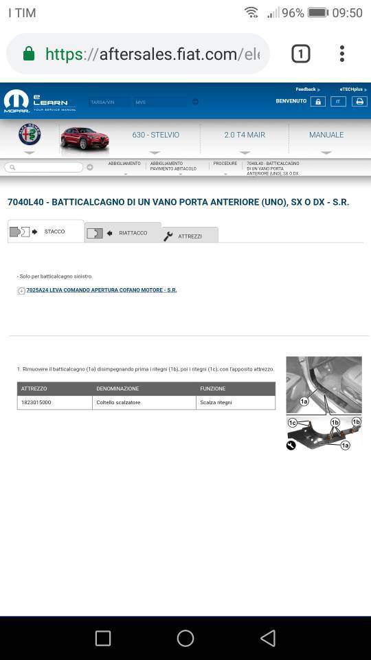

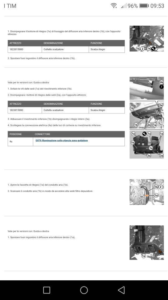

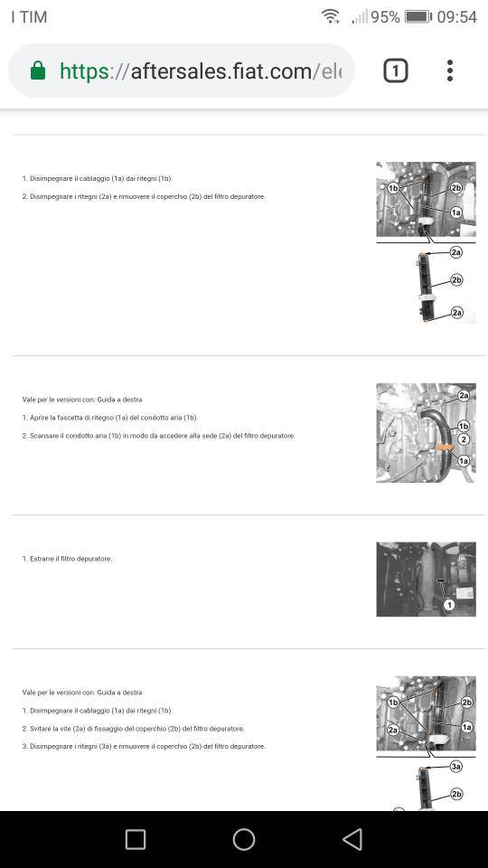

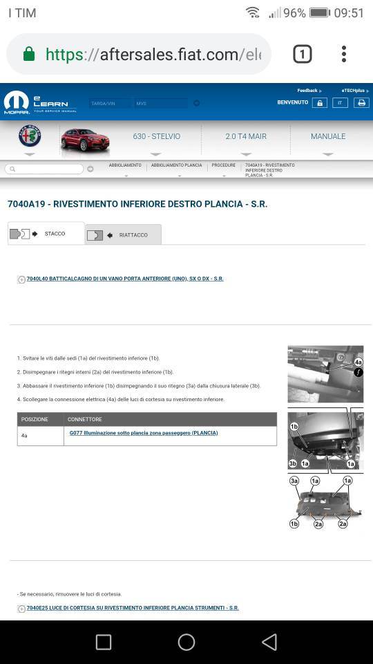

Consigli:
smontare il vano portaoggetti facendo attenzione alla CLIP sul lato destro in alto ed ai due cavetti della luce di cortesia
Sganciare la mostrina inferiore che ha 4 clip ma prima svitare la vite sotto (la vedete mettendo la testa sotto il cruscotto) a dx, altrimenti spaccate tutto
Spostare il condotto in polistirolo dell'aria ai piedi con estrema cautela se lo tirate come nei video, strappate tutto ed addio. IL CONDOTTO È INCOLLATO AD UN ANELLO DI PLASTICA che è incastrato in alto a dx, sarebbe l'uscita dell'aria, DOVETE AGIRE ( si sgancia) SULL'ANELLO SENZA TIRARE IL CONDOTTO (!!!)
Spostare tubo e cavo davanti allo sportellino con delicatezza
Aprite lo sportellino con estrema cautela (!!!!), molto spesso si spezza il gancio curvo ed addio, non si chiude più bene e sfiata così l'aria che esce dalle bocchette è insufficiente. In caso di estrema necessità (lo avete rotto e non avete il pezzo ecc.) mettete una vite molto corta facendo attenzione a quello che c'è dietro
