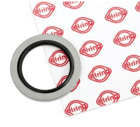

3) Vite dell'olio. Serve tanta forza, non si fa con la chiave da 13 standard, bisogna mettere un bussolotto e fare leva con una T o chiave a criccheto da 1/2. La guarnizione che porta è una metallo plastica, diametro interno [mm]:18,7 Spessore [mm]:1.5, Diametro [mm]:26
