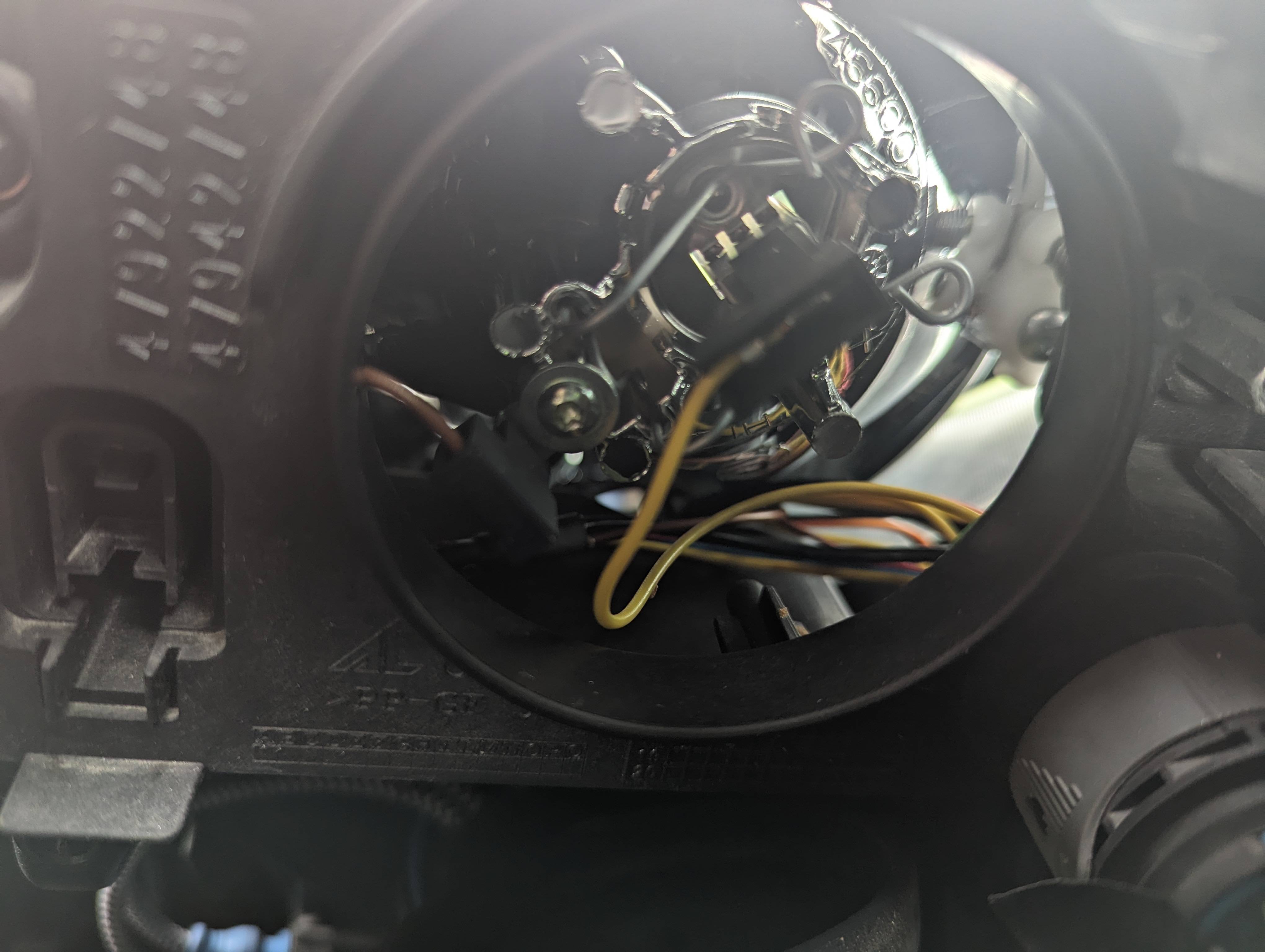

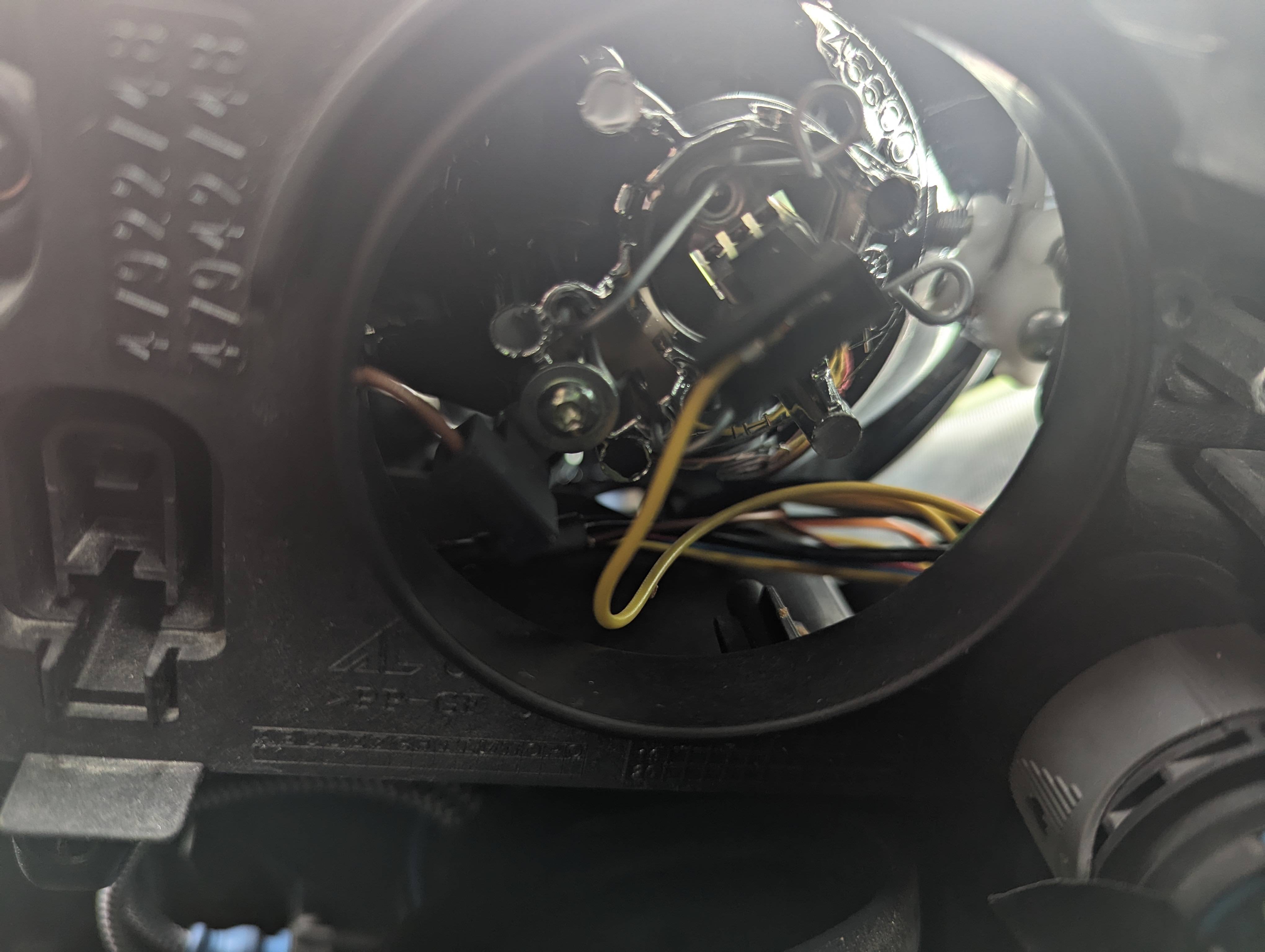

Buongiorno a tutti! Ho acquistato da poco una bellissima Giulietta usata, e si è bruciata una lampadina dell'anabbagliante destro. Il problema è che la macchina monta un gruppo ottico Xenon aftermarket che non sono riuscito a "decifrare" come rimuovere la lampadina, ed è un problema perché i meccanici che ho sentito non me la sostituiscono 😅 in allegato vi metto un paio di foto e un video... come posso fare? vi ringrazio in anticipo per l'aiuto!

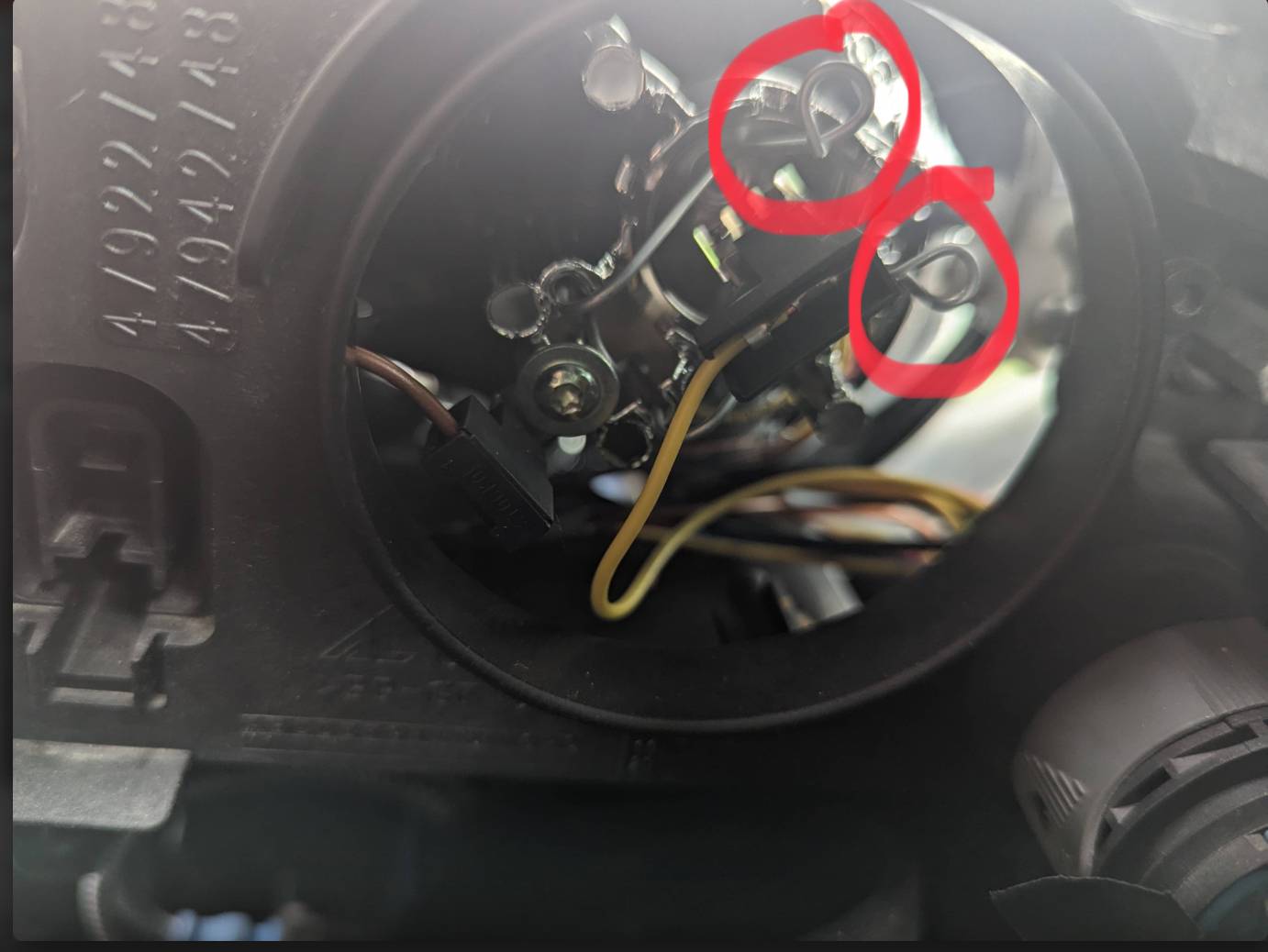

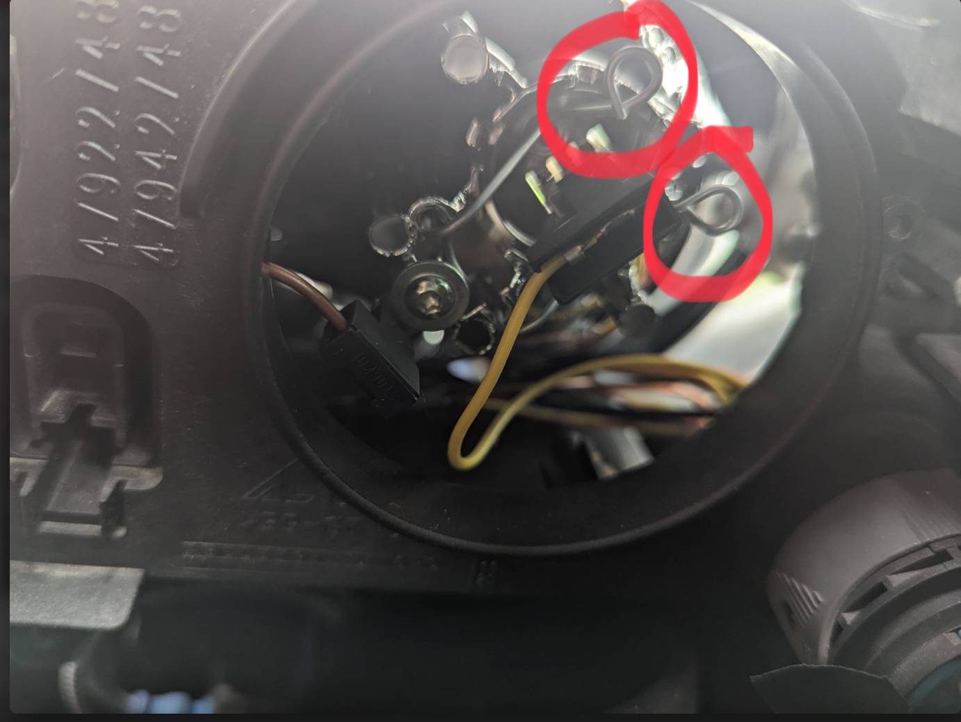

Sgancia le due linguette dopo aver staccato le presenta e la lampada viene via. Sostituiscile entrambe con H7 Led della Osram

Wurt, guarda che le foto sono dell abbaglianti, H1. Se si vuole montare dei led validi serve un nuovo tappo a cupola tipo quelli della smart

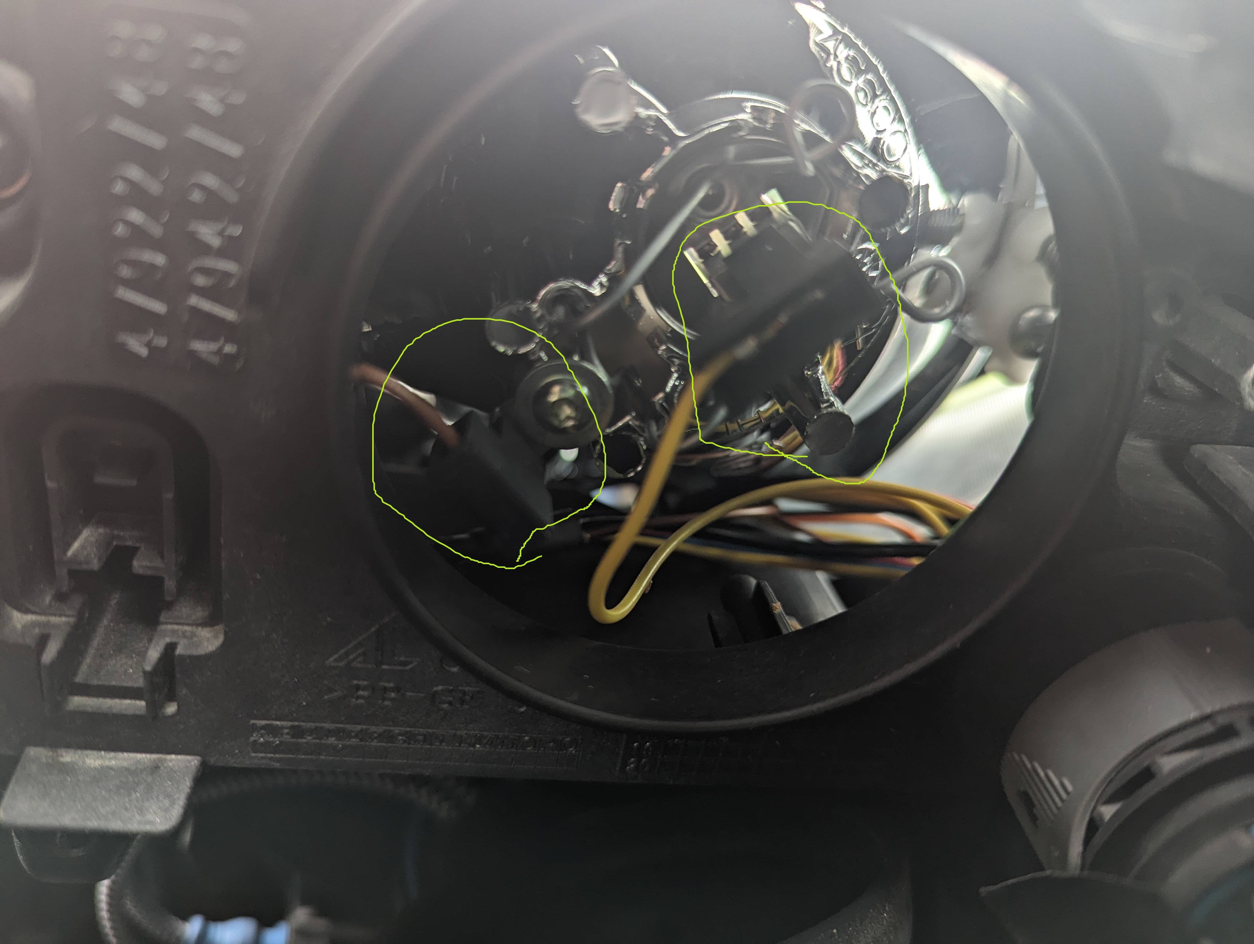

Il nostro amico parla di anabbaglianti

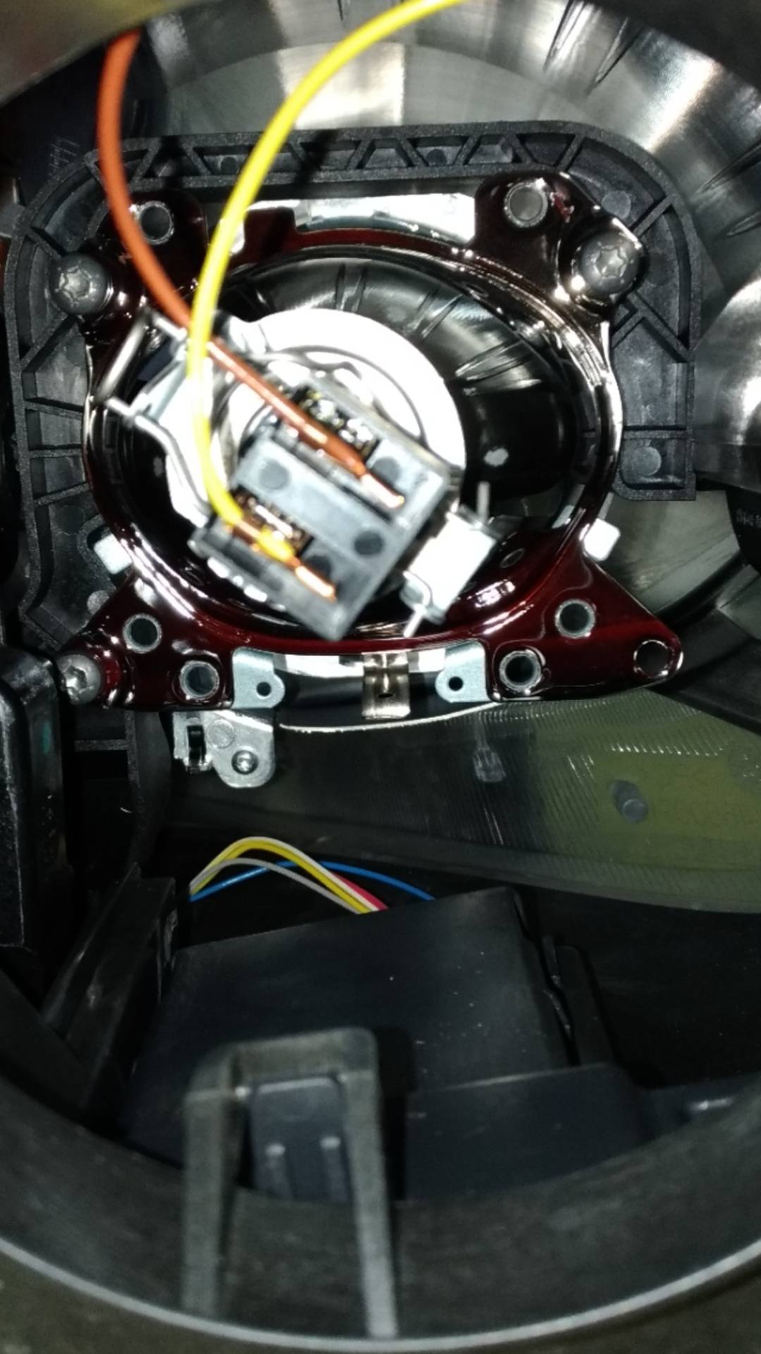

Visto che sei poco avvezzo, se hai davvero problemi con le h7 difficilmente riuscirai a cambiarle, le H1 sono a vista e comode, e hanno solo 1 filo
Si, ma le foto che ha messo sono degli abbaglianti. Ce un solo filo e le mollette sono prettamente delle H1

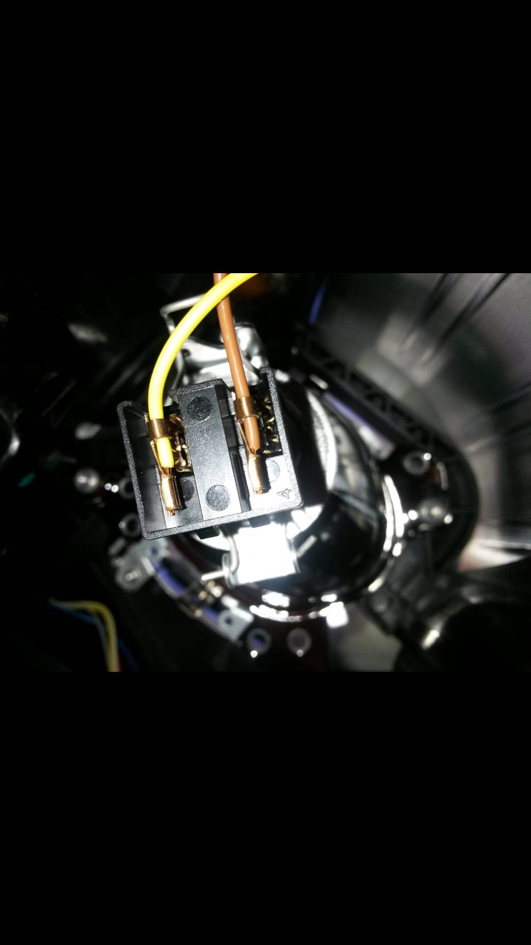

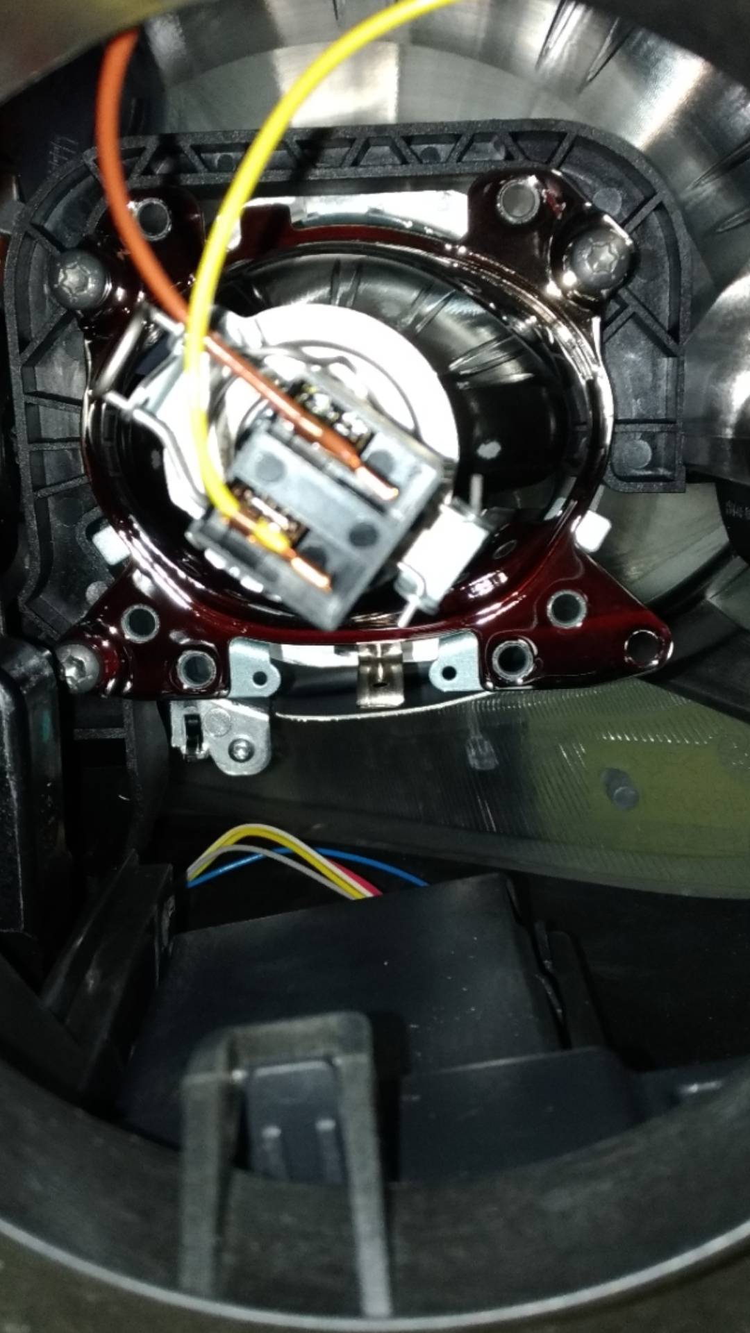

2 foto a caso degli anabbaglianti H7 Giulietta
