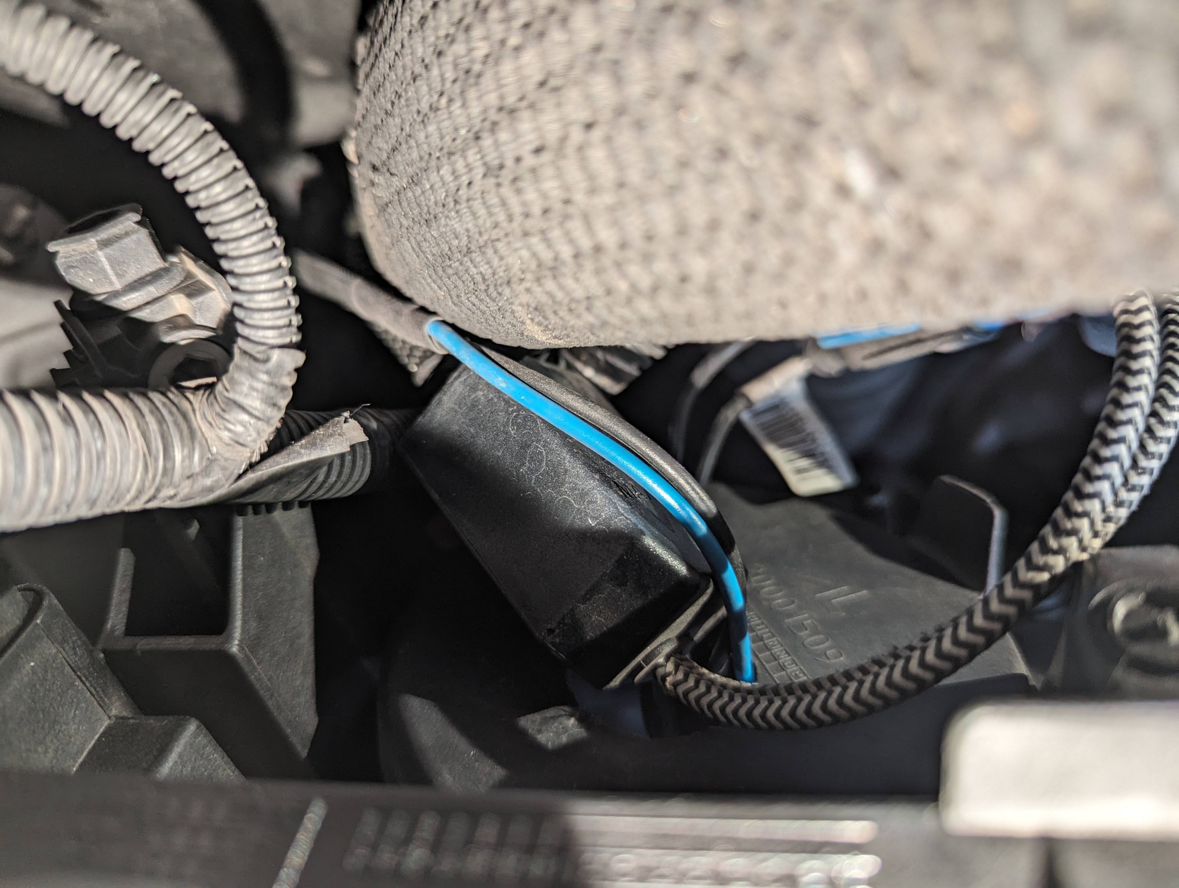

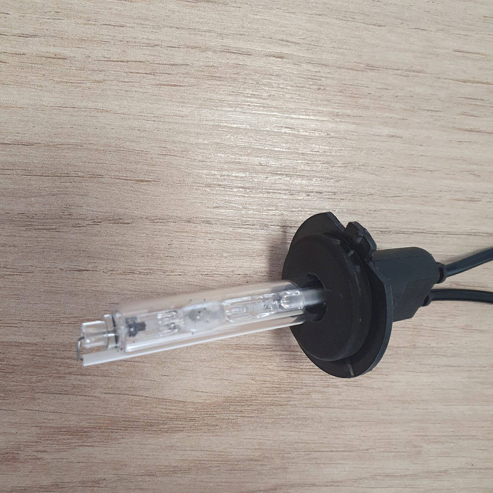

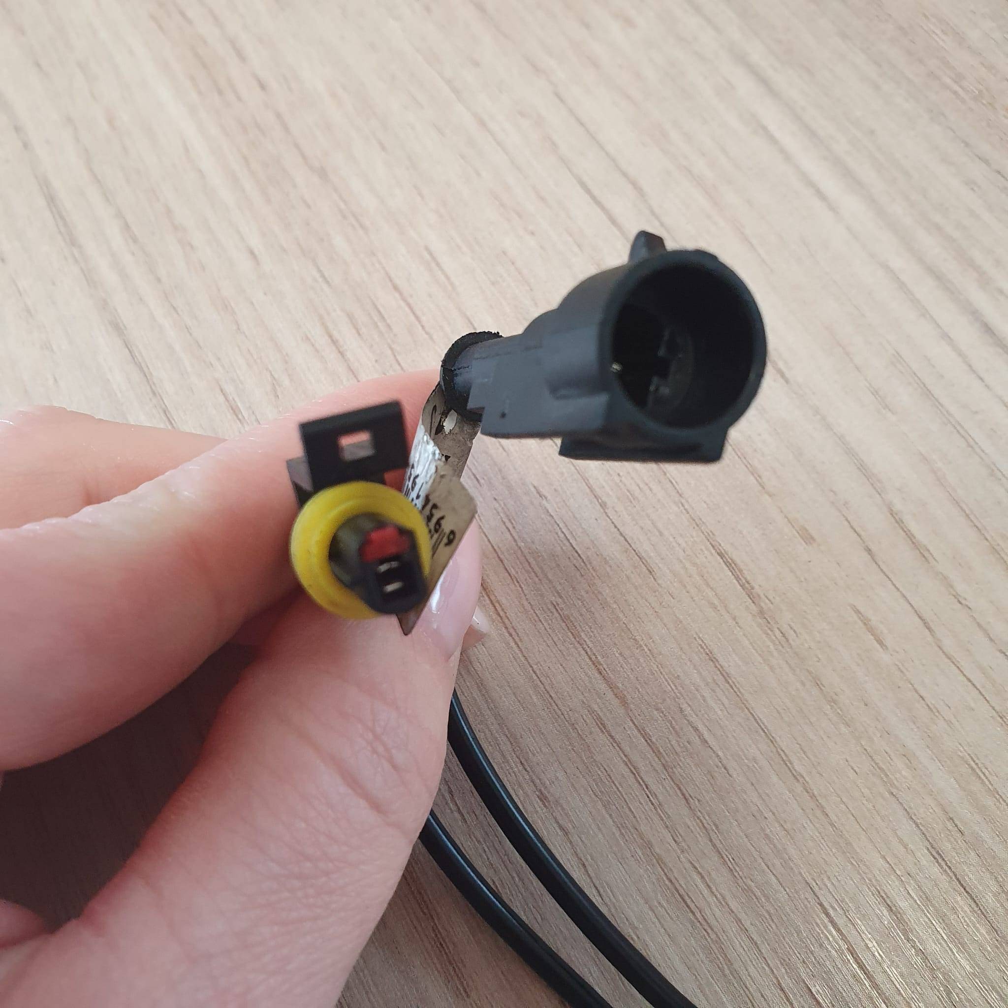

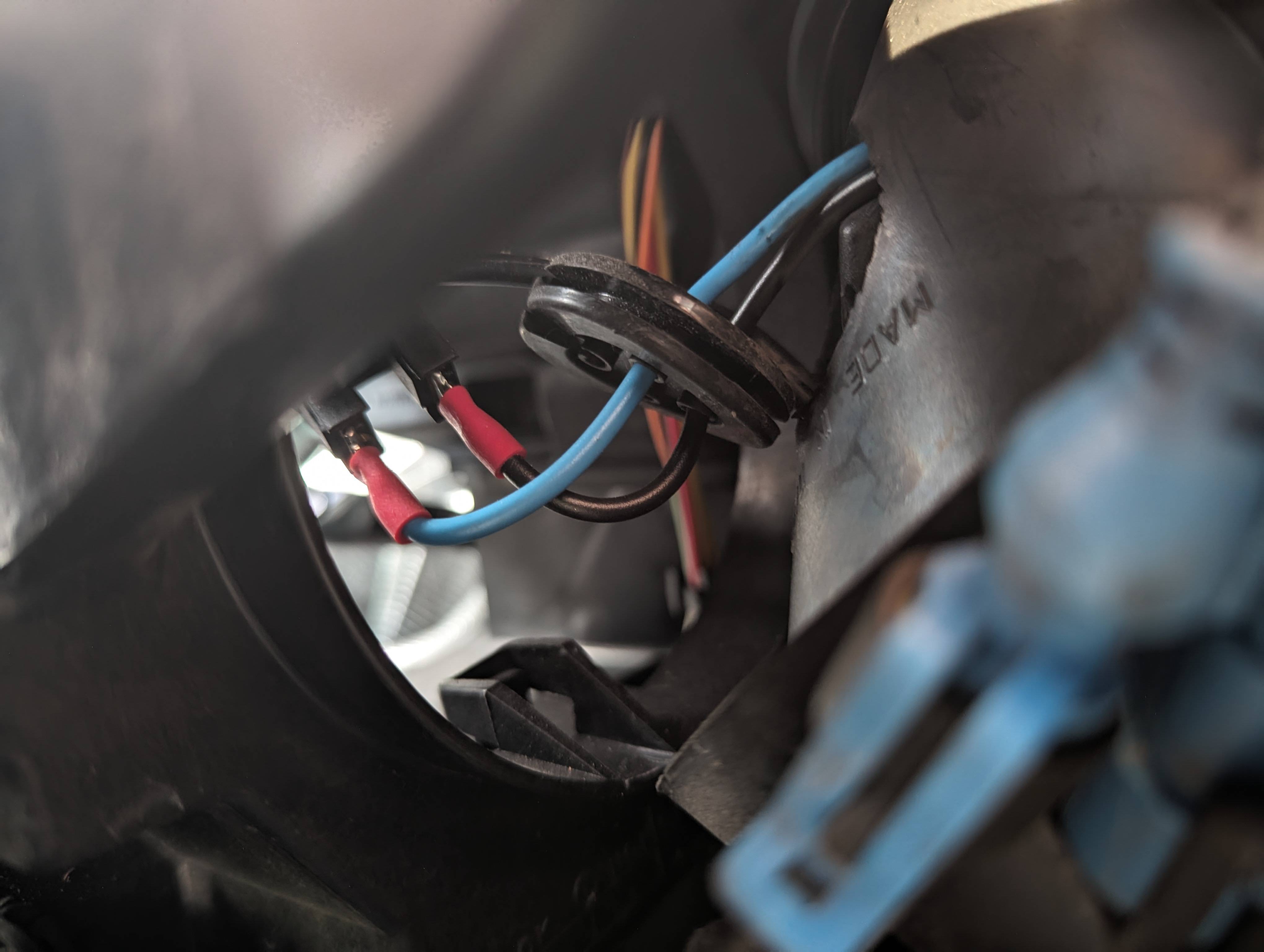

Ok ragazzi sono riuscito a smontare il faro e a togliere la lampadina... che modello è questo?

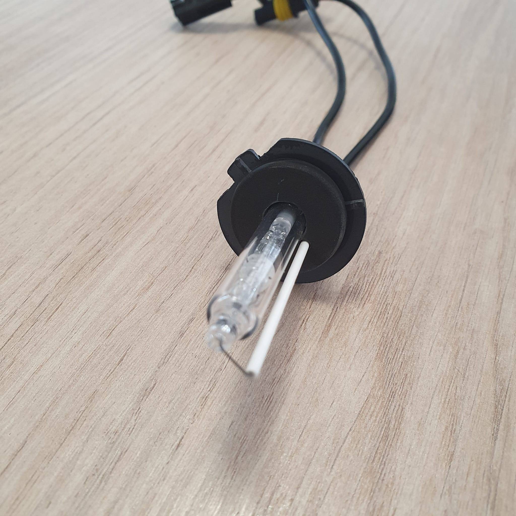

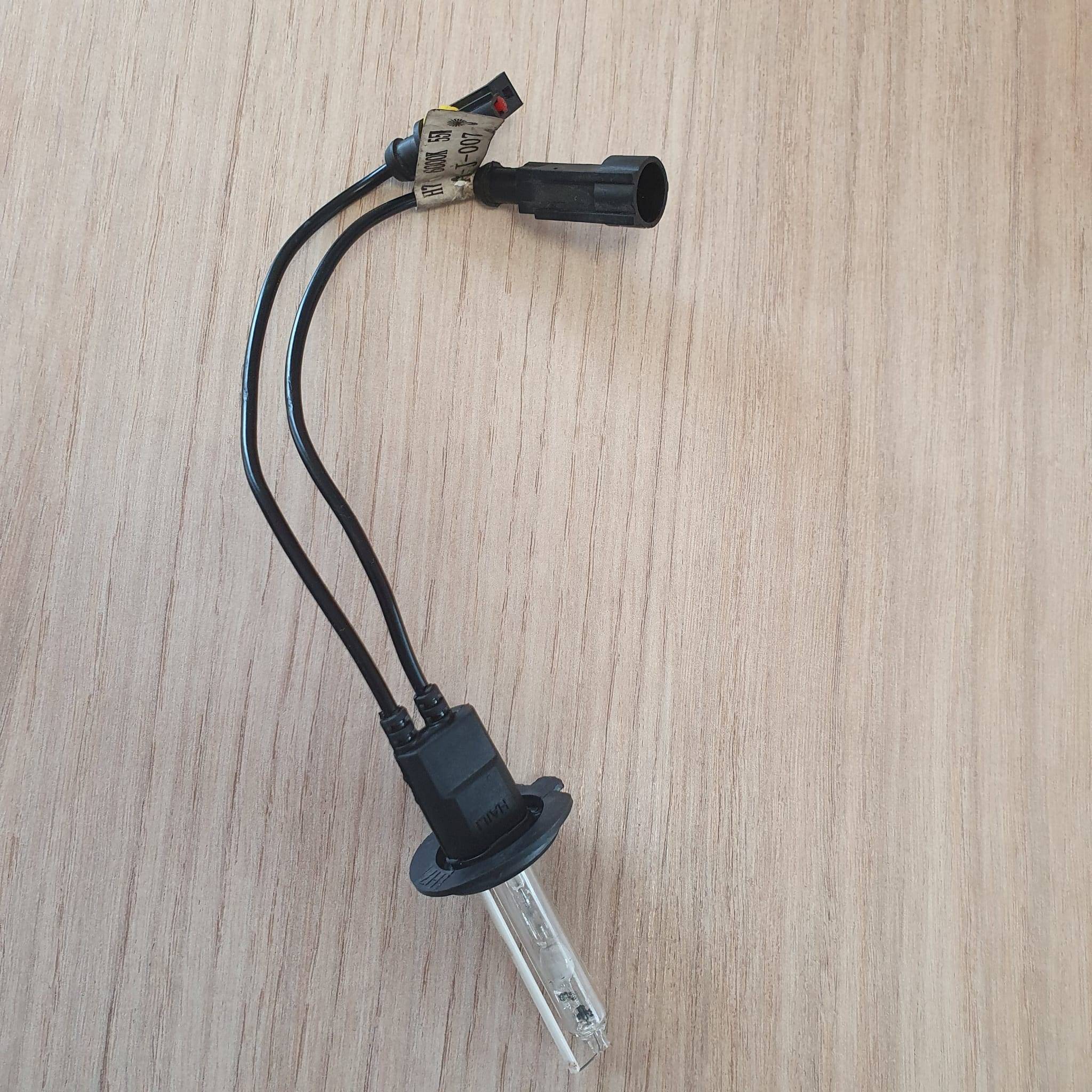

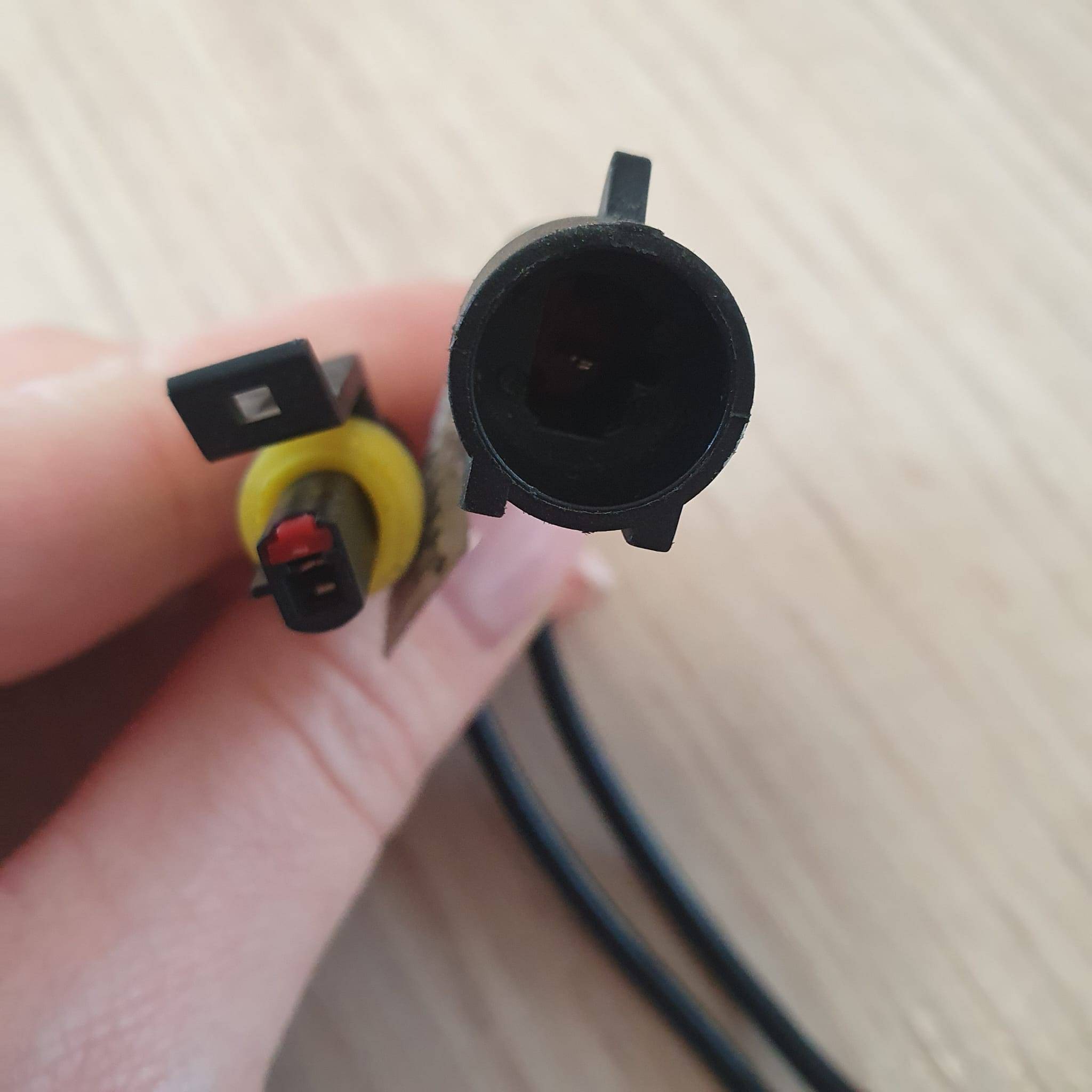

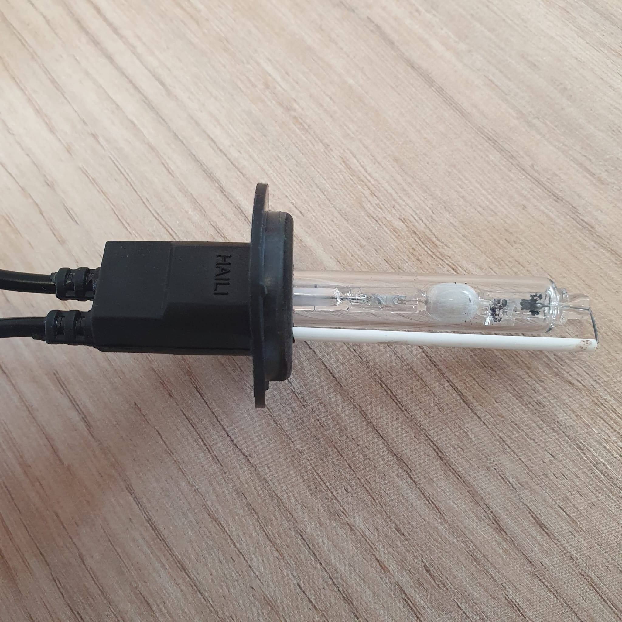

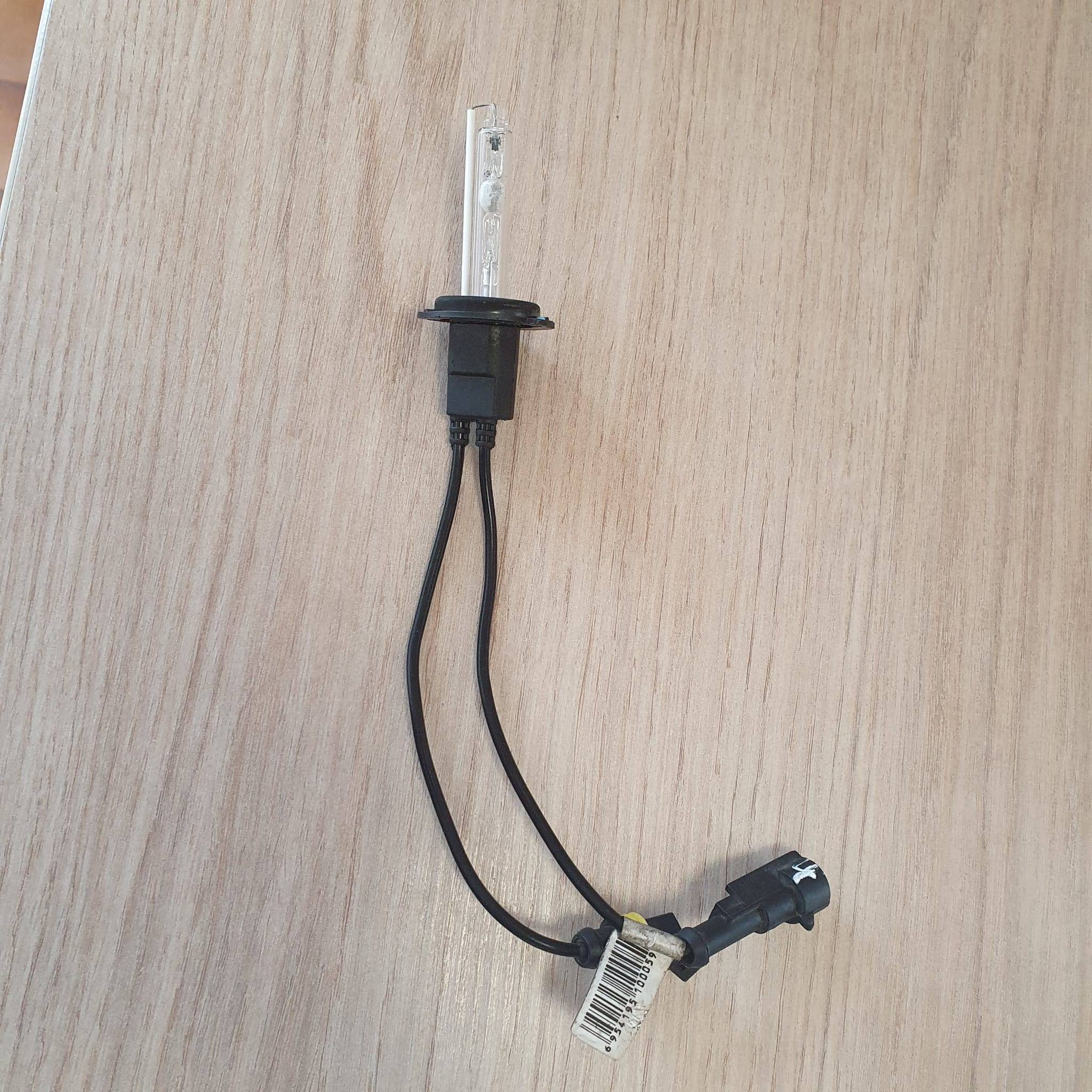

H7 xenon, da capire se è la short. È tua intenzione metterne dello stesso tipo? Dove la compreresti? Se vai in negozio, portati la lampada, così la prendi dello stesso tipo, se la prendi in rete, prendi le misure dell lunghezza totale dalla basetta h7 alla punta del conduttore in punta e prendi anche la misura del centro focale.
Probabilmente è consigliabile cambiarle entrambi, quella che togli funzionante la lasci di scorta
