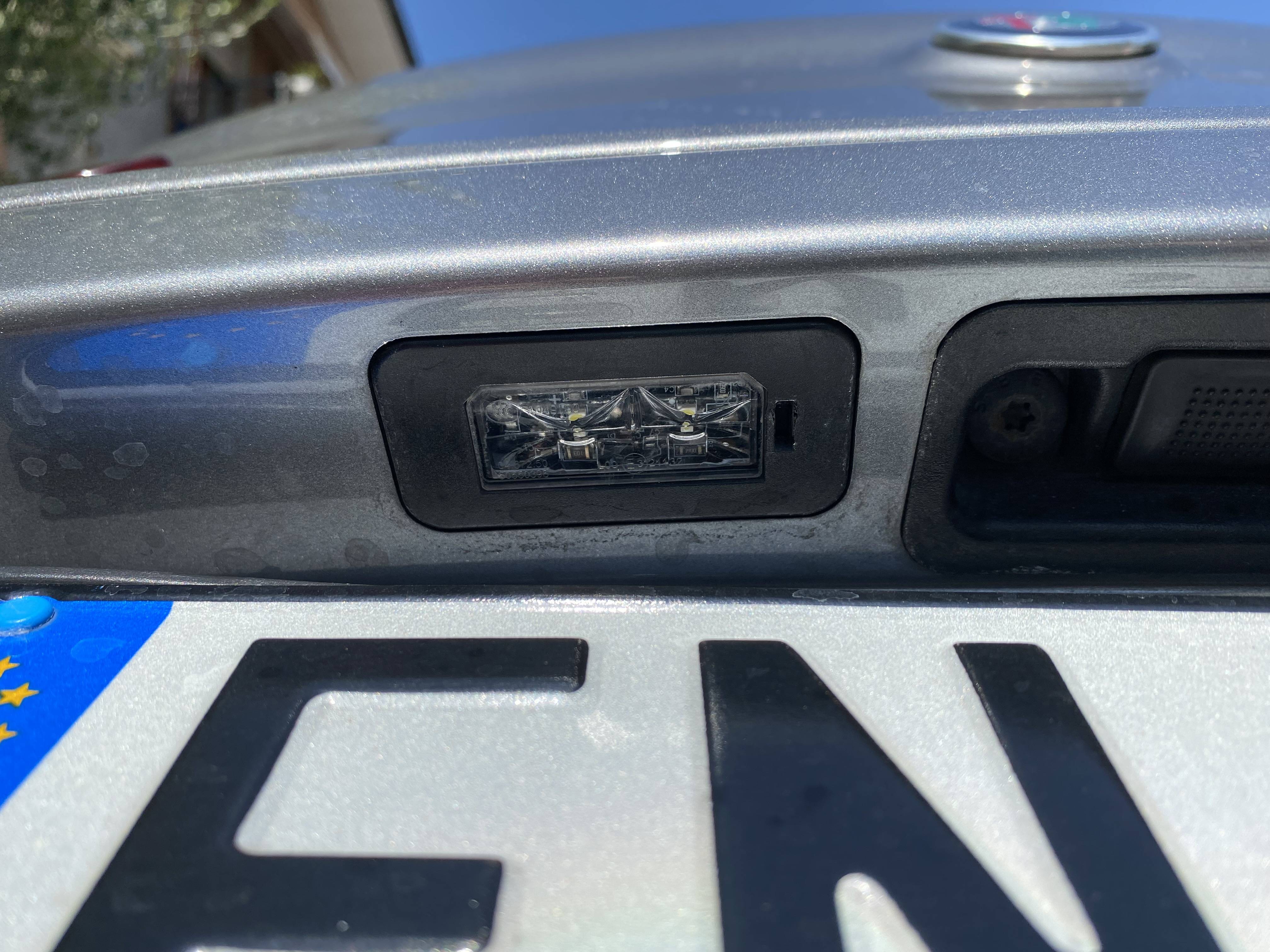

Salve cortesemente qualcuno può indicarmi come smontare la plafoniera della luce targa Stelvio senza recare danni alla carrozzeria. Grazie cordiali saluti
Probabilmente devi fare leva, con un piccolo cacciavite a teglia, da quella fessura laterale

Buongiorno a tutti sono riuscito a sostituire il dispositivo utilizzando una lama da bisturi ! in quanto la plafoniera è adesa alla carrozzeria e non facendo gioco non riuscivo a inserire nessun tipo di cacciavite. La lama da bisturi è molto sottile e resistente facendo leva (c'è una molletta ) si è sollevata e aiutandomi con un cacciavitino è venuta fuori. Morale lavoro di chirurgia ho fatto i straordinari! Cordiali saluti
