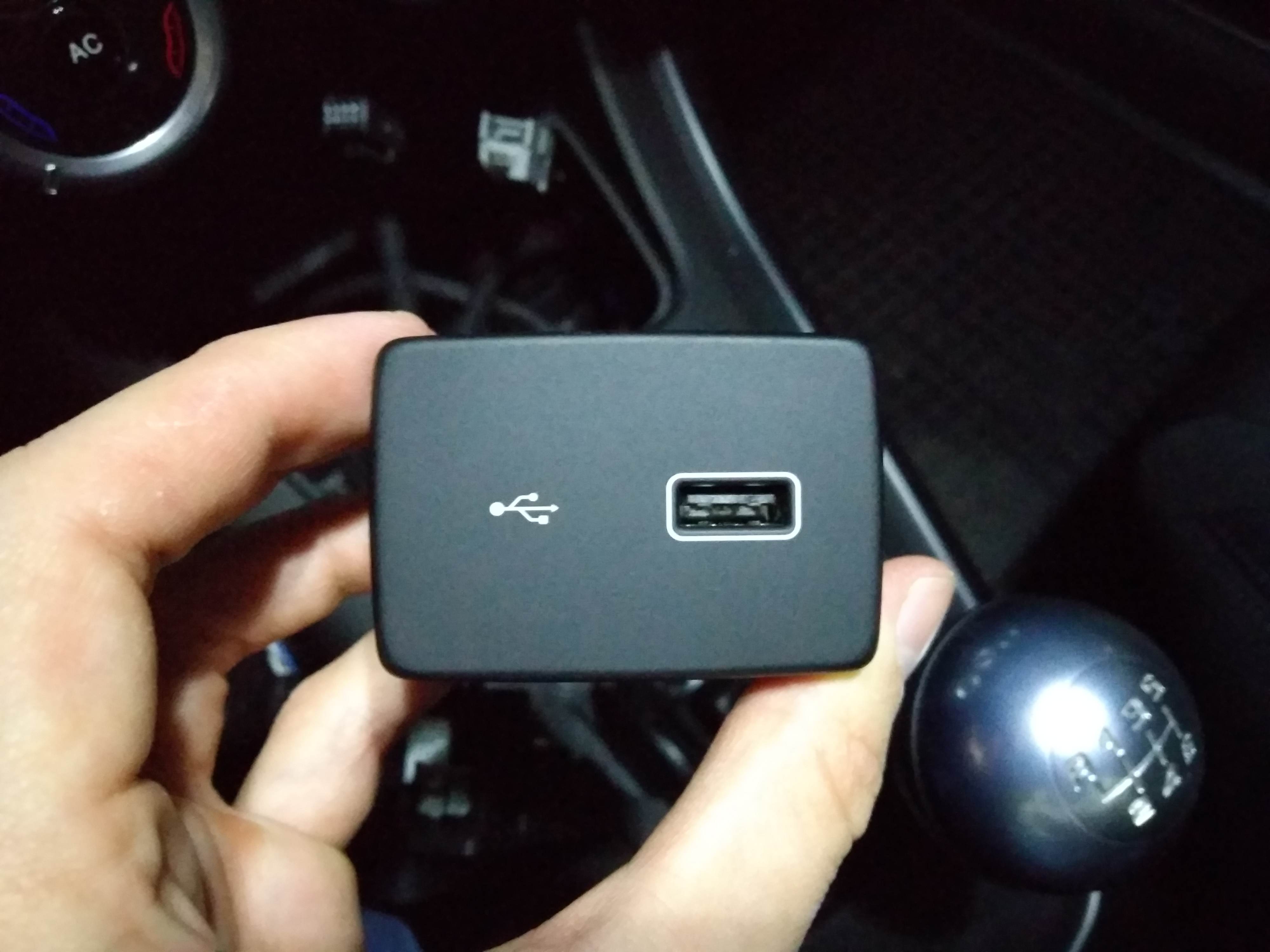

Buongiorno a tutti! Con la mia Giulietta sono stato ******* e ho trovato la mostrina di fianco al selettore DNA con solo l'ingresso Usb, niente Aux né SD. Vorrei cambiarla con una che ha tutti e tre gli ingressi, o al limite solo Usb e Aux. Immagino ci sia un cavo e un connettore apposito per ogni ingresso, questi vanno allo Uconnect o da qualche altra parte?
Oppure il cavo di input è uno solo (dubito)?
Grazie per le eventuali risposte

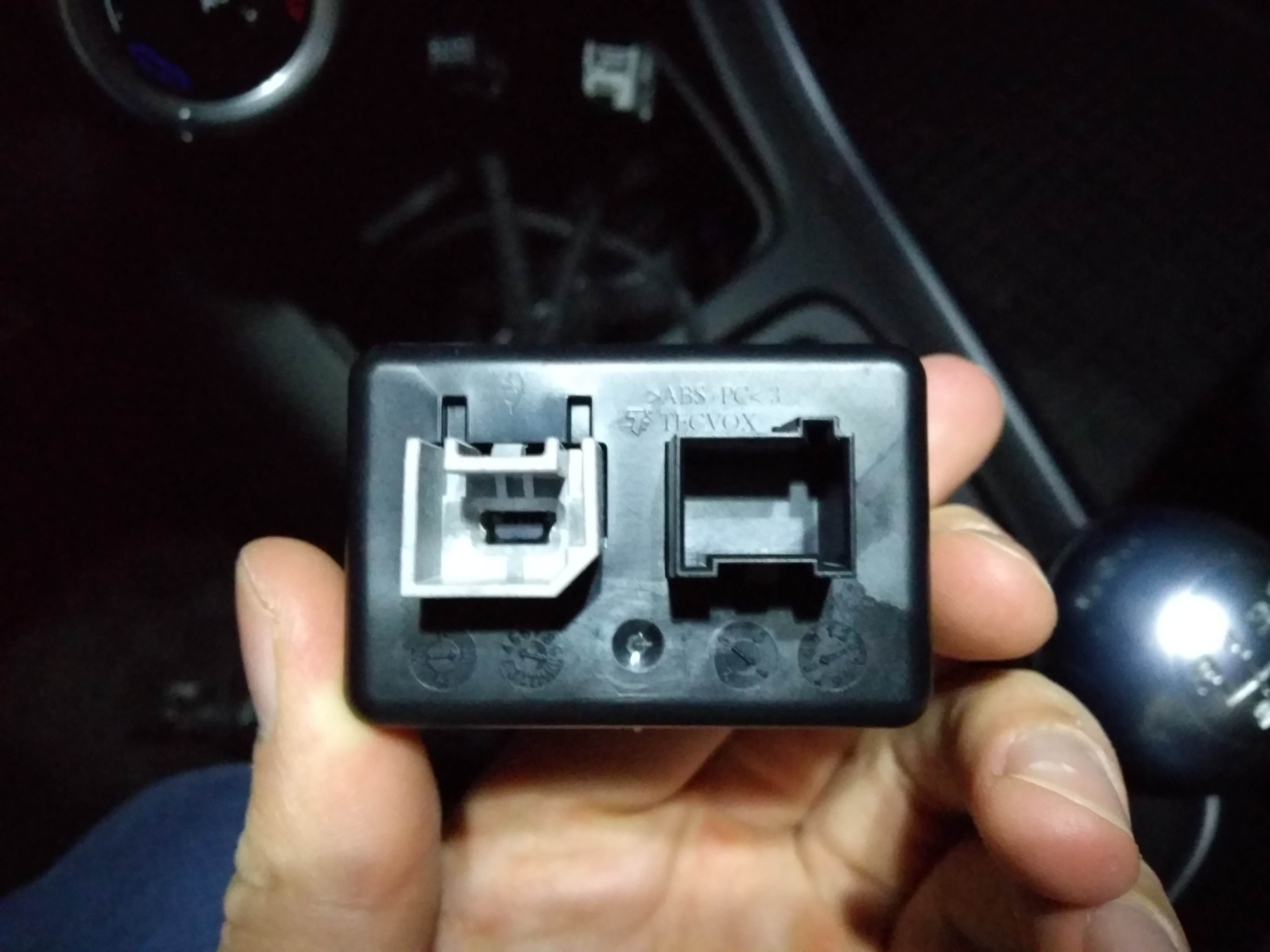

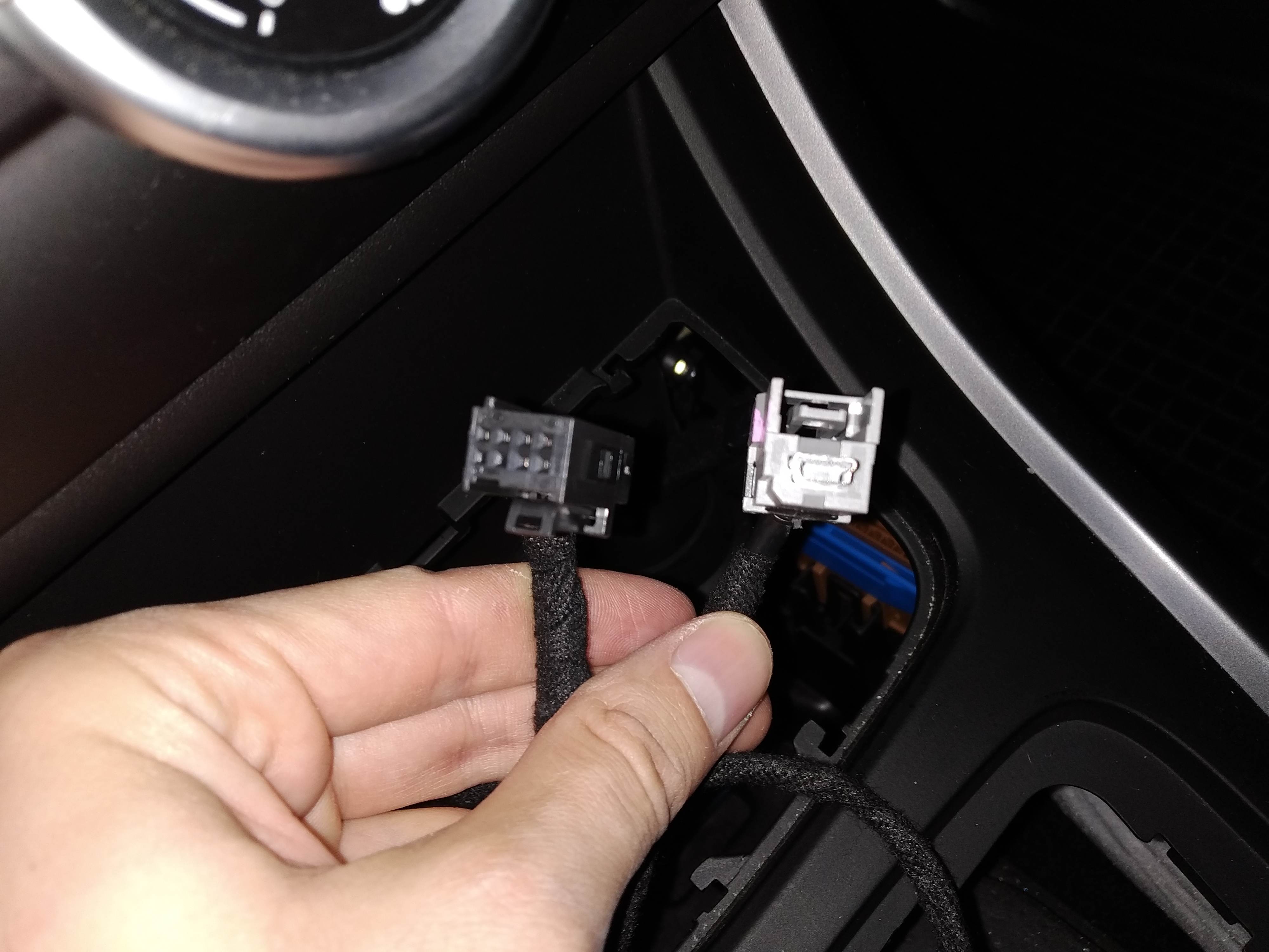

Stasera mi sono intestardito e ho smontato tutta la mostrina e....
SORPRESA! A quanto pare il cavo per aux e sd c'è già ma per risparmiare penso non più di 7 centesimi contati, mi hanno messo la mostrina solo con usb. Mi viene da ridere perché questa ha anche un finto slot per inserirci il cavo, a sto punto mi chiedo il perché di questa barbonata. Penso che quindi basti cambiare la mostrina senza bisogno di far altro, giusto?

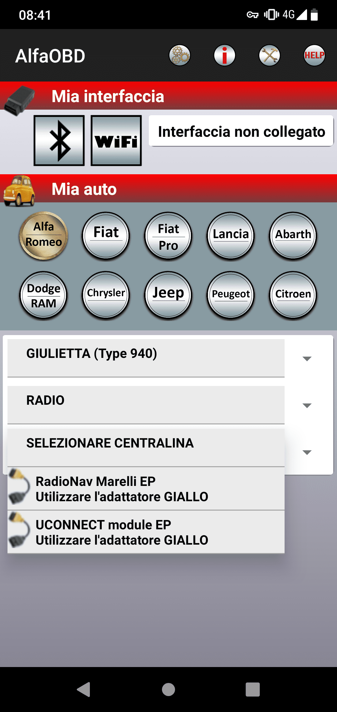

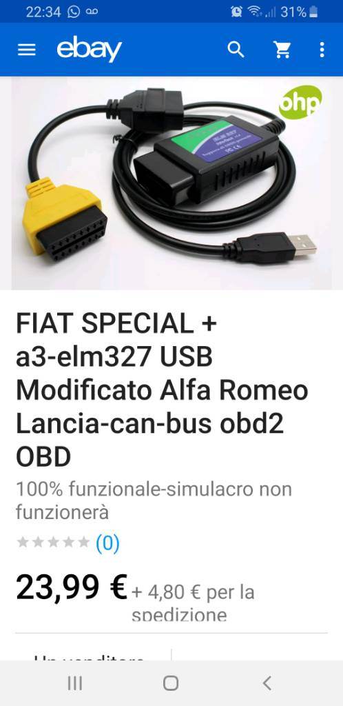

Dai messaggi precedenti avevo capito che era una modifica plug and play, se avessi saputo che dovevo mettere mano alla centralina avrei aspettato o lasciato perdere. A sto punto mi conviene portarla in Alfa o è una cosa che posso fare anche con conoscenze ZERO in questo campo? Il programma Alfa OBD l'ho trovato, curiosando nelle impostazioni del programma mi dice di usare un adattatore giallo.
Attaccando questo alla presa OBD https://www.amazon.it/dp/B07BZ3ZX3Z/?tag=alfauto-21
E questo all'adattatore giallo https://www.amazon.it/dp/B07RSXQR8N/?tag=alfauto-21
Funzionerebbe?

Cambia la configurazione, cmq Compra questo che è completo, perché ti conviene farlo con pc fisso e non BT, che è instabile. Però forse se vai in Alfa è meglio, perché se non sei capace fai casini.
