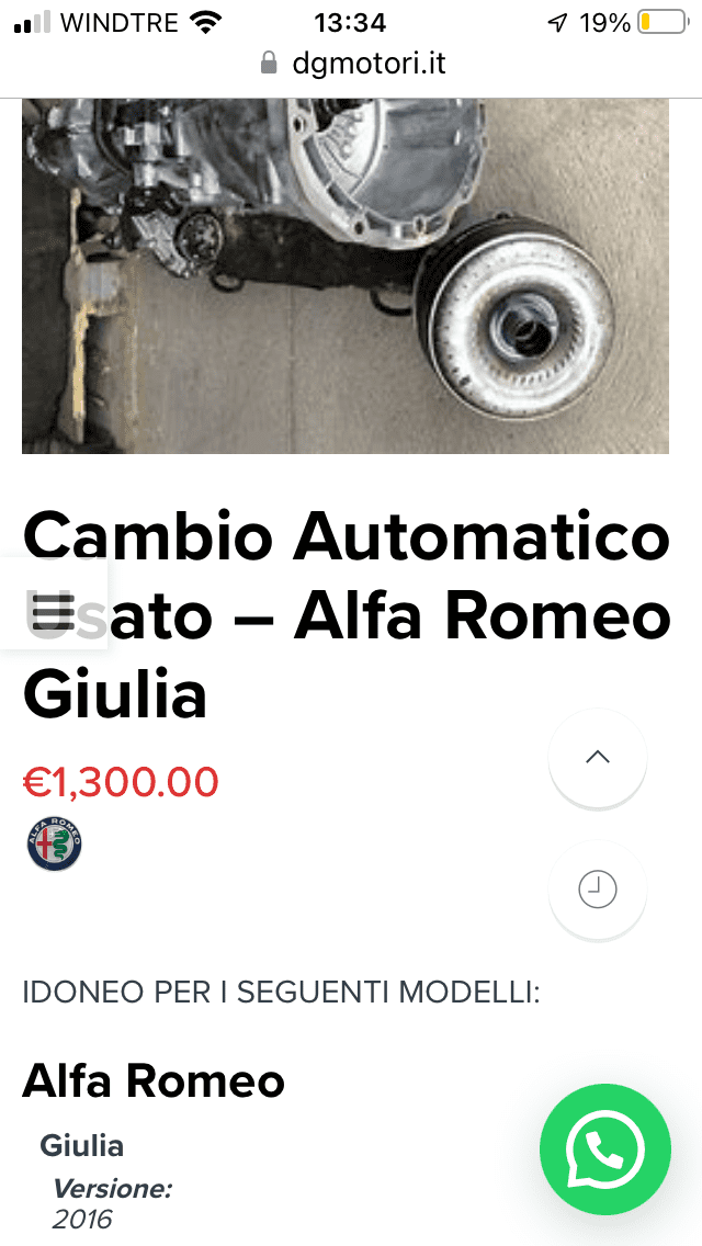

certo che l'ho cambiato, anche se è un manuale non per questo non bisogna cambiarlo, l'unica differenza è che in questo caso basta farlo ogni 100.000 km... per quanto riguarda l'automatico, non mettendo minimamente in dubbio i consigli di ZF sinceramente preferirei farlo ogni 60.000 in quanto l'olio nell'automatico ha un importanza decisamente maggiore che nel manuale.... dopodichè costa molto meno cambiare l'olio che rifare il cambio.
Pensavo anche peggio usato si trovano a non tantissimo
