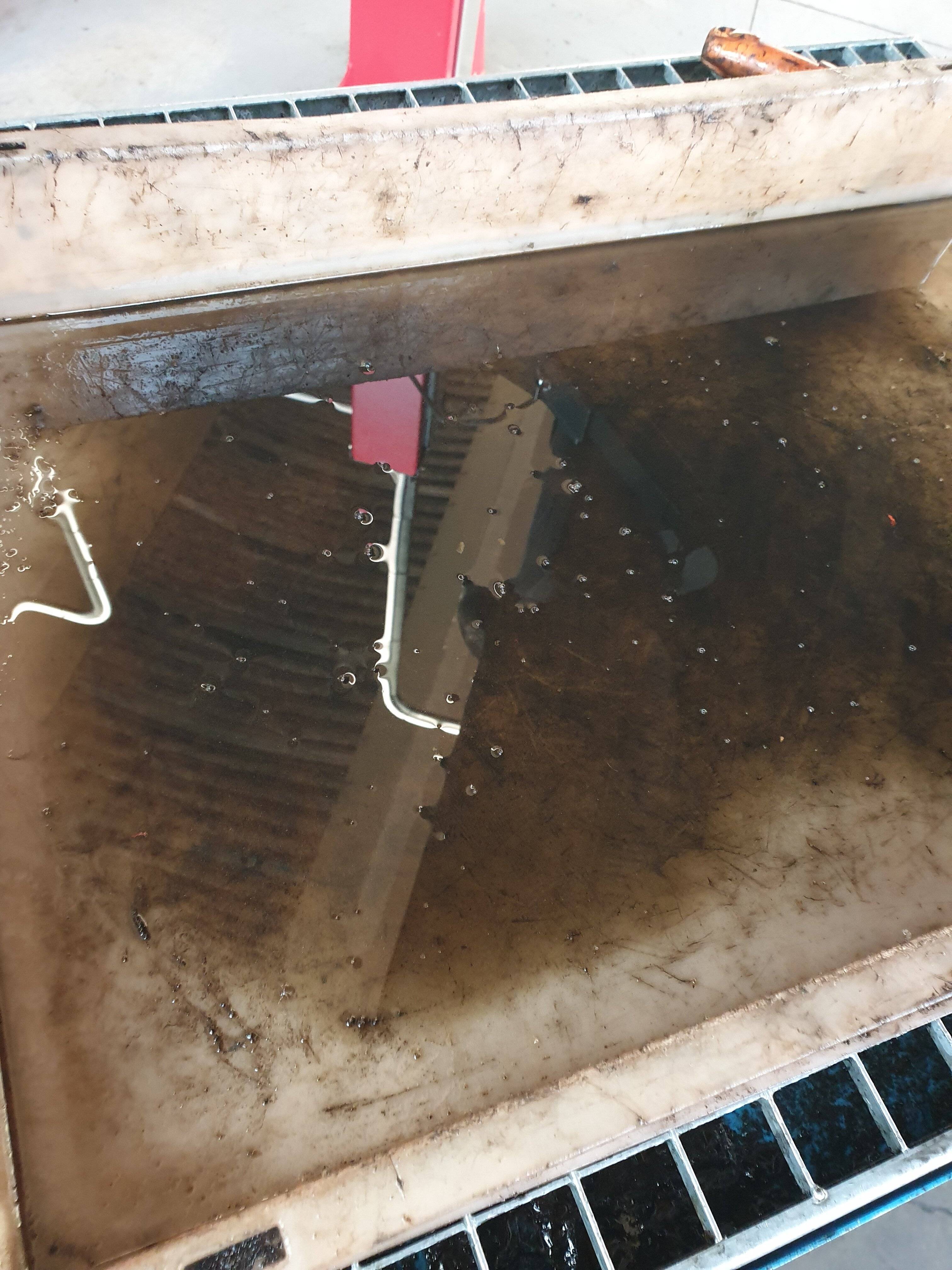

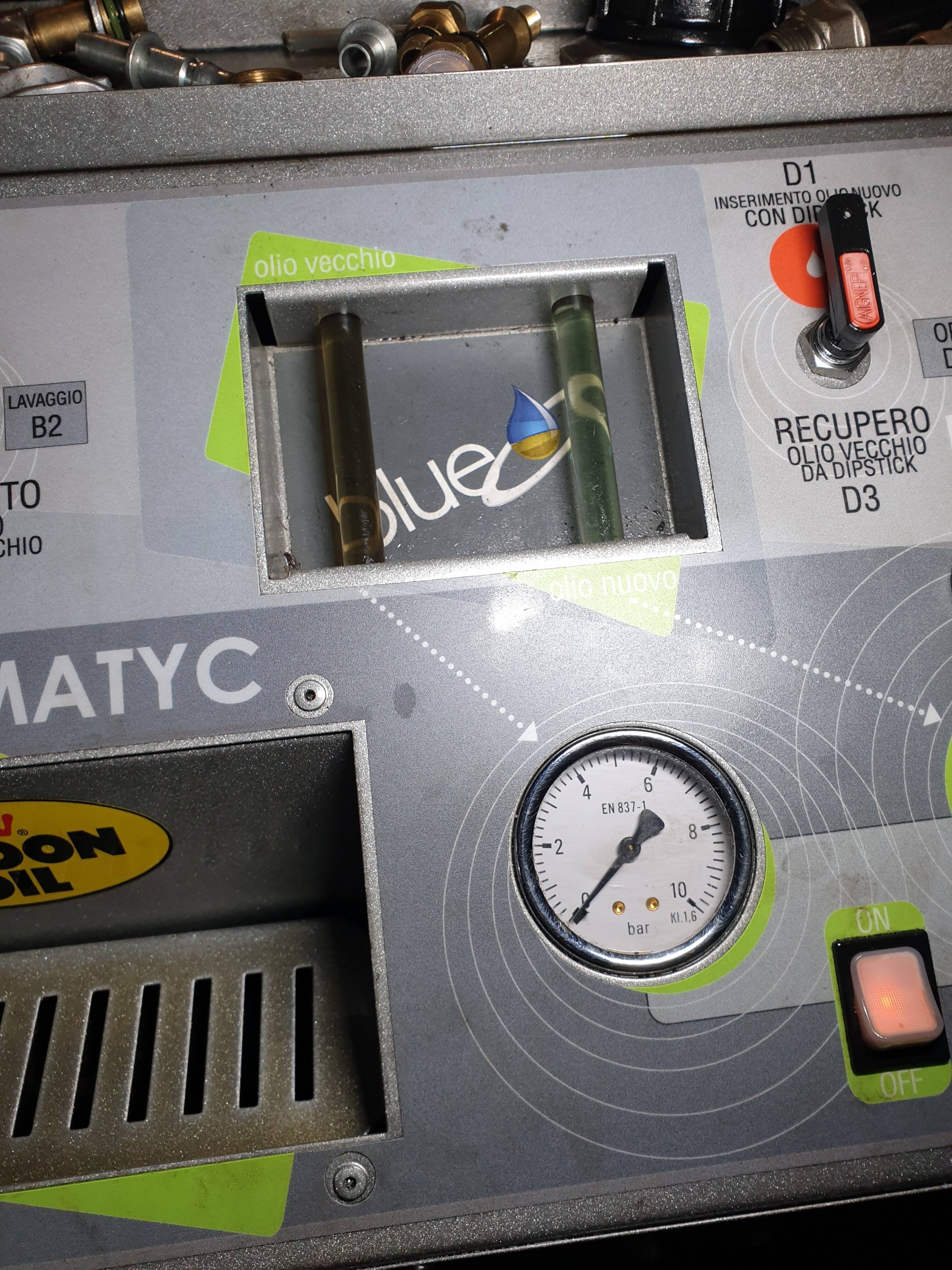

ho recuperato delle foto che avevo pubblicato qui sul forum quando ho effettuato la sostituzione del olio, e mi correggo. L'olio vecchio va via per caduta, dopo di che con il macchinario inseriscono l'olio nuovo che spinge fuori quello vecchio e una volta filtrato il lavoro finisce. Mi ricordo specialmente l'ultima foto dove una volta finito il procedimento i 2 tubicini erano di colore chiaro, sia quello con la scritto "olio vecchio" che quello di lato. Ciò significava che tutto l'olio presente nel sistema era pulito e dello stesso colore di quello nuovo appena immesso.
La foto è stata scattata quando il procedimento era appena iniziato

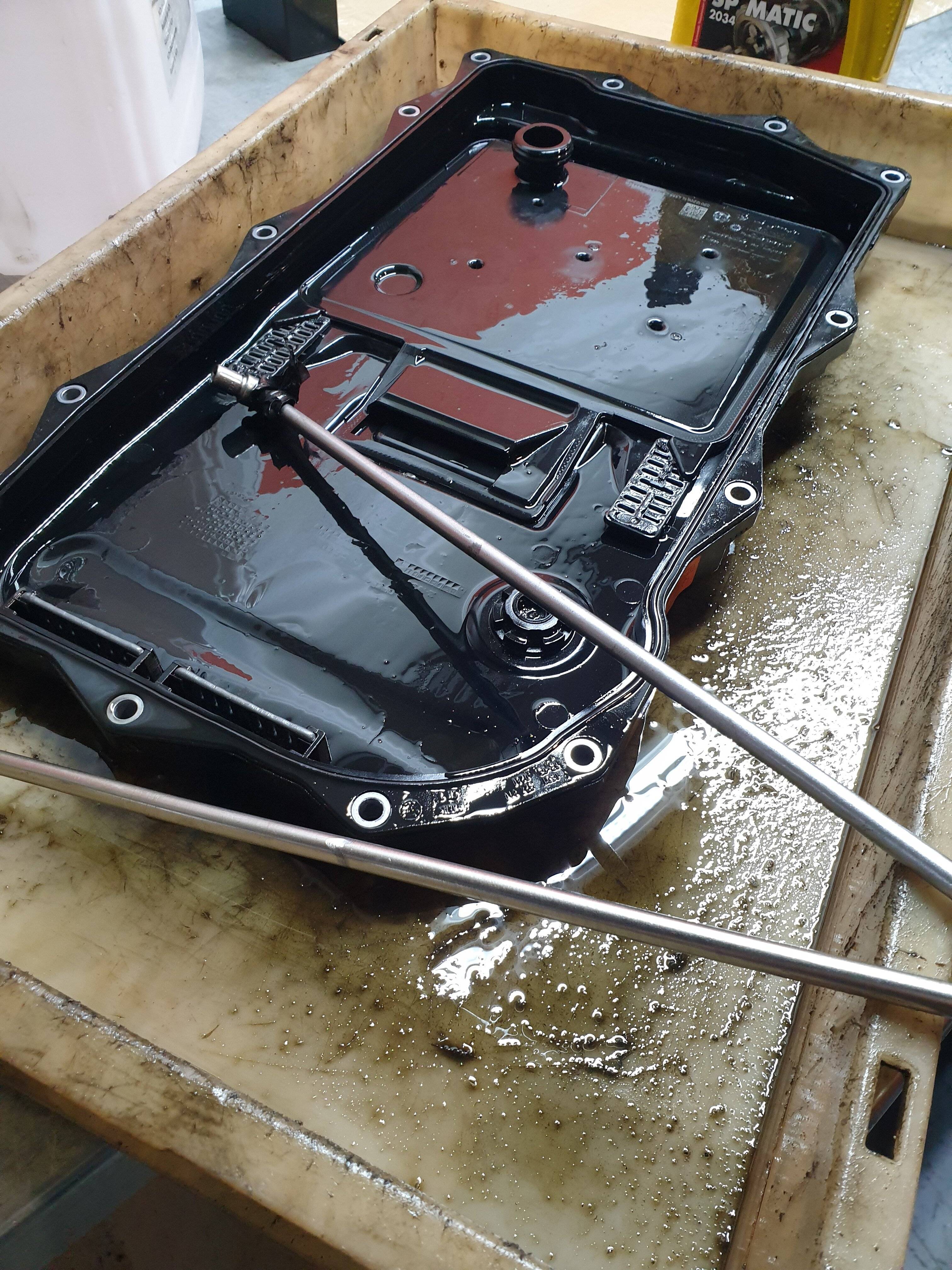

la coppa e il filtro non avevano residui metallici o di sporco, quindi il capo officina mi ha consigliato di effettuare pure il "lavaggio" è una prassi che si fa su tutti i cambi olio per le trasmissioni automatiche, inoltre il chilometraggio non era cosi elevato quindi non c'era manco il rischio di spostare sporcizia dentro il cambio automatico.
E il "lavaggio" non è altro che il macchinario che spinge dentro una parte d'olio nuovo dentro il cambio e una volta fuori viene filtrato dal macchinario e rimesso di nuovo dentro, tutto questo per circa 10 minuti.
A mio parere è 1000 volte meglio del normale cambio per caduta, dove una parte d'olio vecchio rimane ugualmente e le piccole impurità non vengono assolutamente eliminate, ma rimangono li.
Preciso che ho fatto circa 40 mila km dalla sostituzione del olio al cambio automatico, e funziona perfettamente come prima
