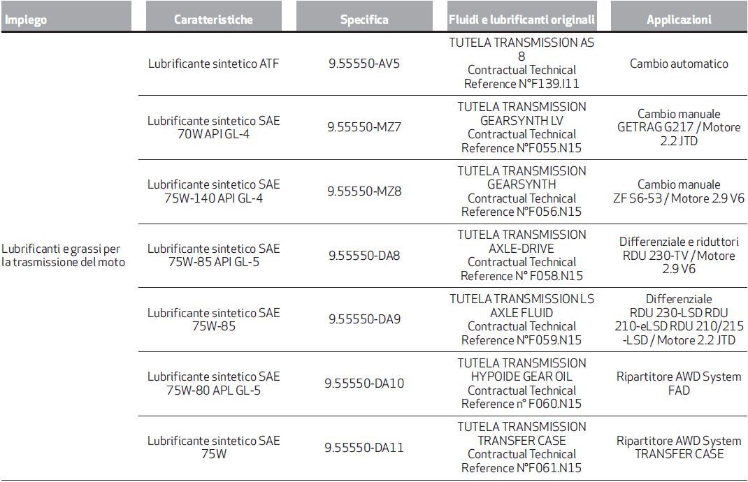

Concordo con quello che scrive Vurt: quantomeno usare le stesse specifiche, sia di gradazione viscosa che di certificazione FIAT:
Per i 2.2 Diesel: Lubrificante sintetico SAE 70W API GL-4 Fiat 9.55550-MZ7 (http://www.trentinoil.com/public/Schede/1605.PDF)
Per le QV: Lubrificante sintetico SAE 75W-140 API GL-4 Fiat 9.55550-MZ8 (http://www.trentinoil.com/public/Schede/1606.PDF)
Io lo cambierei (insieme a quello del differenziale) ogni 100k km
