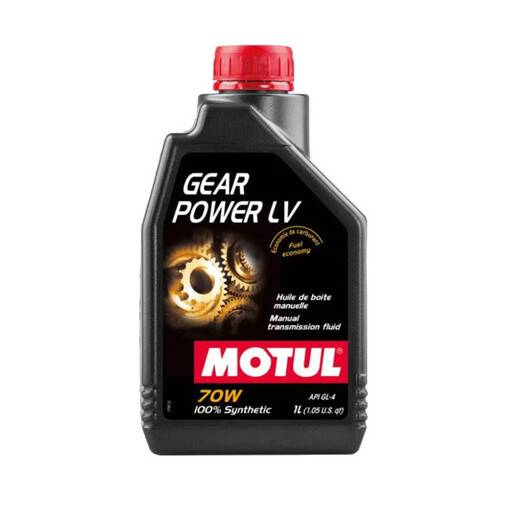

Sostituzione olio cambio manuale
Ho trovato questo di Motul
Gear Power LV 70W API GL-4
Non so se é nuovo... Qualcuno lo ha provato?
Dopo do un occhio alla scheda tecnica sua e del Petronas originale.

Non vedo il motivo di usare un olio non originale. Usa quello indicato e vai tranquillo
I cambi si smollano intorno ai 60/80 mila km e normale che in cambio manuale su auto nuova ha innesti un po’ legnosi ecc.. con i km un po’ migliora certo se hanno problemi già di suo poco si può fare..
Cambiato a 80 mila km... è diventato molto morbido e preciso.. un altro mondo!

La trasmissione manuale contiene 1,4 litri di olio secondo il manuale. Il manuale consiglia anche l'olio Tutela Gearsynth LV 70W.
Se non lo sapevi si tratta di un cambio GETRAG G217, e se non sbaglio veniva installato anche sulle BMW, compresa la serie E90 3.
Secondo le specifiche del produttore GETRAG, si consiglia l'olio 75w80. Secondo il sito web Shell, consigliano l'olio Shell Spirax S6 GXME 75W-80 per l'Alfa Romeo Giulia 2.2 6/1 MT.
Cercando sui siti web di vari produttori, ho trovato anche consigli per oli con un indice di 75 W.
Qualcuno ha messo un olio diverso da quello consigliato dal produttore? Puoi fornire qualche feedback? Perché desidero un olio diverso da quello consigliato dal produttore? È difficile da trovare e anche il prezzo è molto alto. 50-55 euro/litro.

Provato personalmente liquimoly MTF 75w e Bardhal MTF 75w80 . Consigliati entrambi 💪
