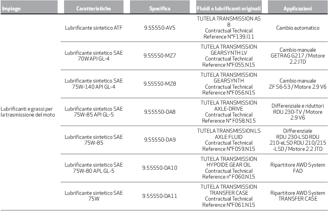

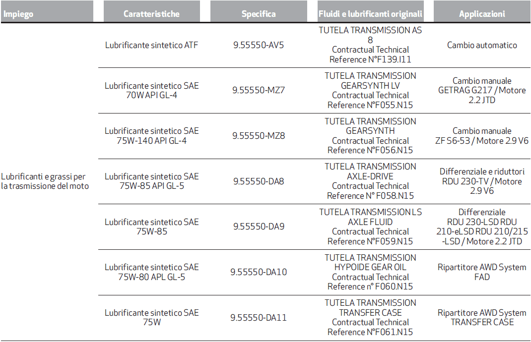

Concordo con quello che scrive Vurt: quantomeno usare le stesse specifiche, sia di gradazione viscosa che di certificazione FIAT:
Per i 2.2 Diesel: Lubrificante sintetico SAE 70W API GL-4 Fiat 9.55550-MZ7 (http://www.trentinoil.com/public/Schede/1605.PDF)
Per le QV: Lubrificante sintetico SAE 75W-140 API GL-4 Fiat 9.55550-MZ8 (http://www.trentinoil.com/public/Schede/1606.PDF)
Io lo cambierei (insieme a quello del differenziale) ogni 100k km
Visualizza allegato 221745
LITRI?

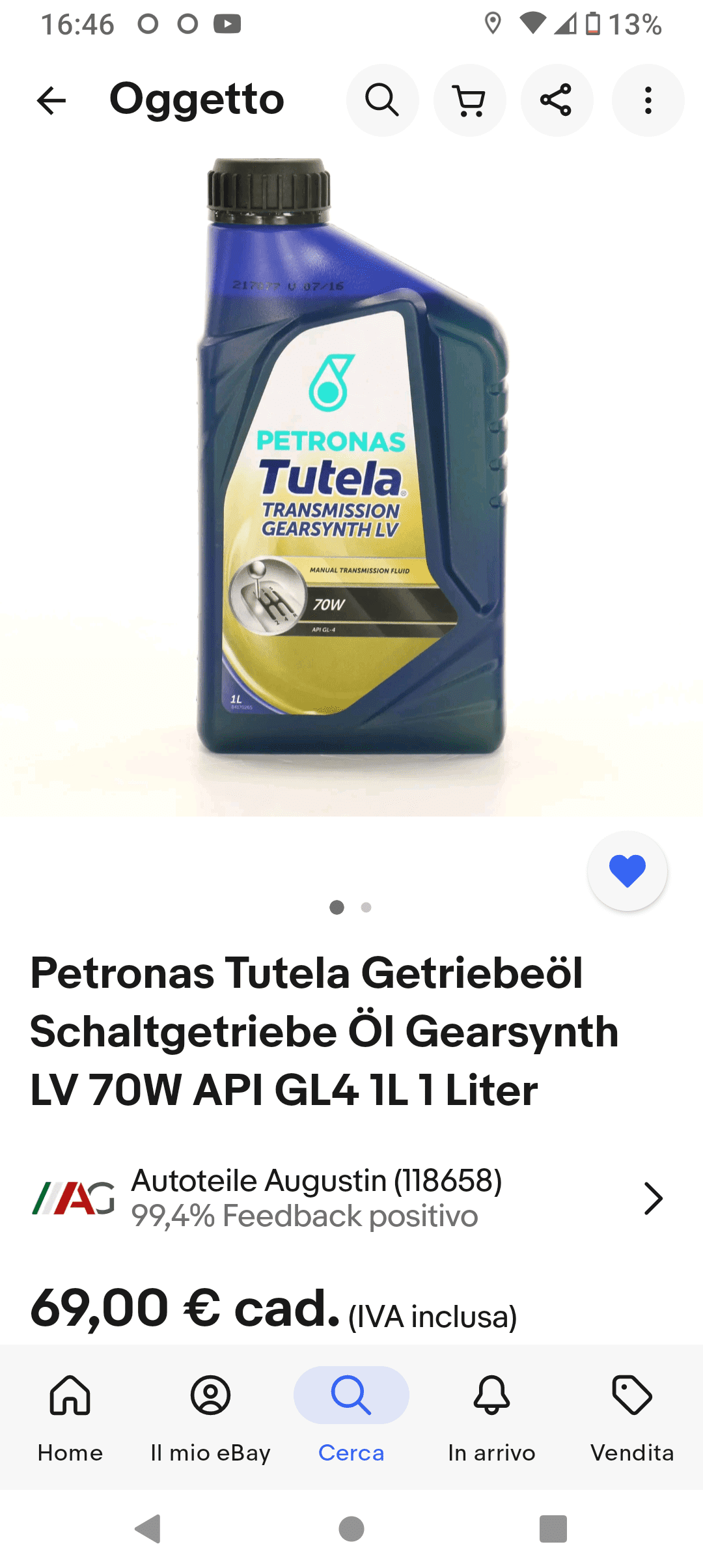

    188.7 KB · Visualizzazioni: 168
#60
Ciao Stefano, dovrebbe essere questo il giusto ricambio,se non erro, grazie per la tua pazienza

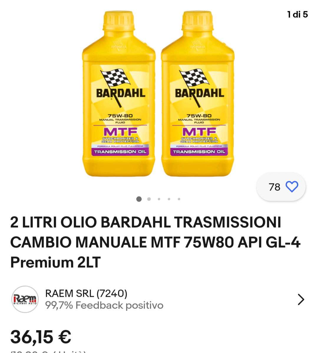

Si è lui.... Ma sei sicuro di voler spendere così tanto? 🤣 Metti il bardhal come ho fatto io...😉 lo uso anche nel 500 Abarth 💪
    111.4 KB · Visualizzazioni: 162
