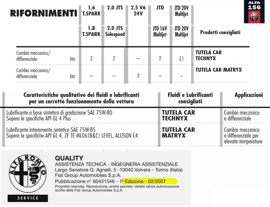

il LUM (2007)consiglia TUTELA CAR TECHNYX a base sintetica di gradazione SAE 75W-80 specifiche API GL4 Plus

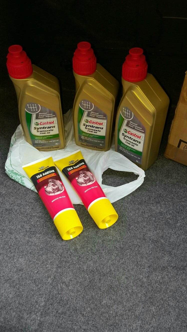

se lo sostituisco con il CASTROL Syntrans Transaxle completamente sintetico gradazione SAE 75W-90 specifiche API GL4+
stesso GL4 + e solo più denso alle alte temperature, 90 invece che 80, che ne dite ???
come va il castrol per il cambio ???
devo comunque aggiungere additivi o va bene anche factory ???

nel frattempo ho visto il Libretto uso e manutenzione e quindi chiedo:
- se trovo un 75W-85, come riportato dal Libretto uso e manutenzione, è meglio?
- aggiungo un additivo? Bardahl, uno o due tubetti?
