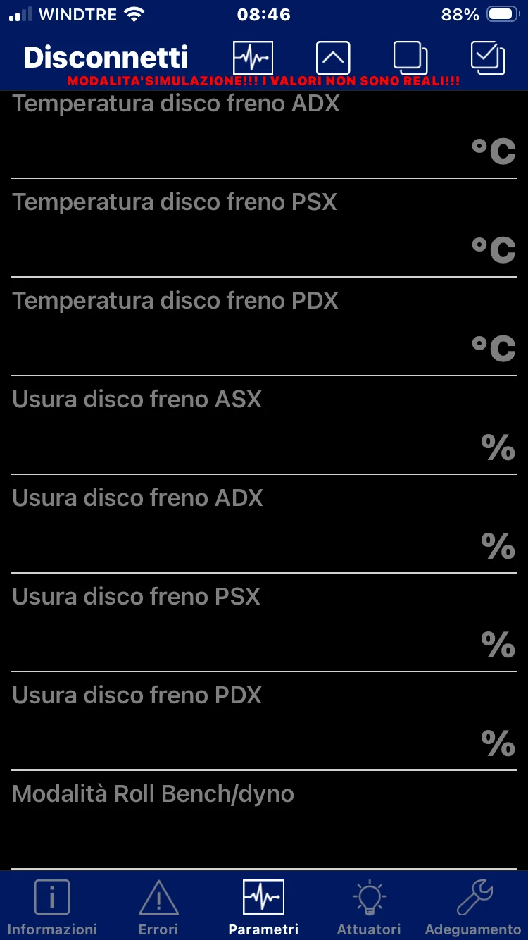

Il sistema frenante di queste auto è estremamente complesso e più di qualcuno ha avuto problemi dopo la sostituzione delle pastiglie da piccoli inconvenienti a auto bloccate.. dovrebbe provare a verificare o dati di spurgo così da verificare se sono nelle tolleranze altrimenti potrebbe essere il problema della spia ..
Ci sono molti parametri come vedi in diagnosi..
