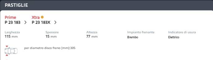

Ciao, volevo sostituire le pastiglie di primo equipaggiamento e lasciare ancora i dischi originali, l’auto ha 67mila km.
Sapete indicarmi il codice Brembo delle pastiglie originali? Vorrei evitare quelle marchiate Alfa che sono le stesse.
Sapete anche indicarmi eventuali altre marche di qualità superiore da mettere con i dischi originali? (sempre se consigliato)

Da 305 queste

Ciao a tutti, secondo voi le pastiglie ceramiche della ATE possono andare bene con i dischi originali di primo equipaggiamento? Oppure meglio prendere le brembo originali P23 183?
Si vanno bene, sono delle ottime pastiglie stradali, con L’ unico vantaggio di sporcare meno il cerchio. Personalmente le apprezzo, ma se vuoi un parere sincero la differenza di prezzo ( rispetto alle ate standard)non trova reale giustificazione
Ti ringrazio.. alla fine credo opterò per le Brembo classiche. Non riesco a capire se le Brembo hanno i perni e le mollette oppure solo le originali hanno quegli accessori
se vuoi perni e mollette li trovi sicuramente nei kit ATE. E per il mio utilizzo quotidiano vanno meglio come pastiglie.
