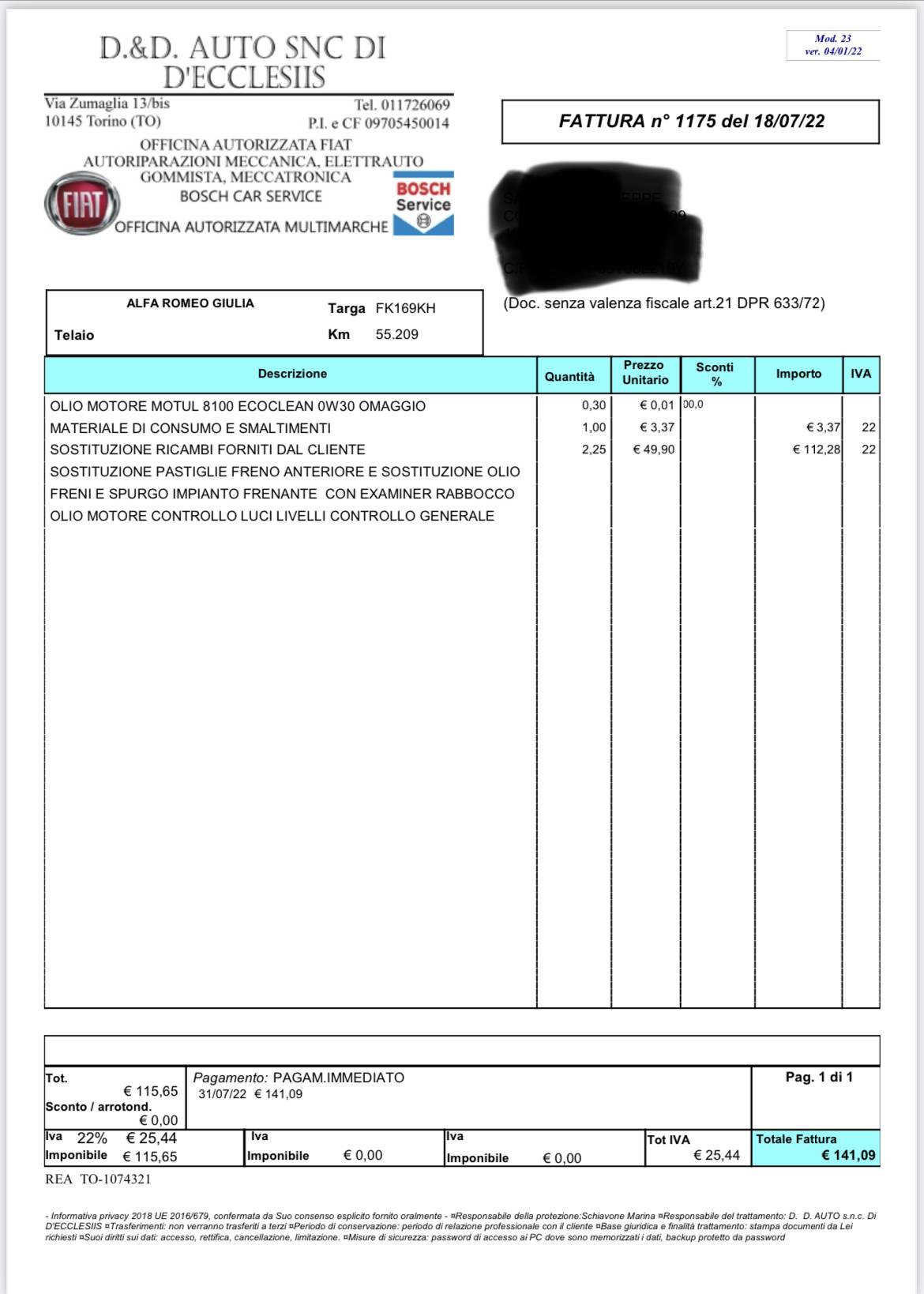

Vedasi in allegato la fattura.
Pastiglie ed olio forniti da me semplicemente perché loro non trattano questi prodotti.
Per andare a fondo di sta cosa.... @Tony_x dice "pastiglie ATE e montate da amico spendi 1/10"; non so se si riferisce al costo complessivo pastiglie più montaggio o al solo montaggio.... è una battaglia che conduco da tempo sui prezzi delle manutenzioni: bisognerebbe attenersi a confrontare grandezze equivalenti ovvero le concessionarie fra di loro, i generici idem e evitare le uscite tipo "a me lo fa un mio amico gratis" che non sono di nessun aiuto... nulla contro chi ha amici generosi: io vivo il forum come arricchimento di esperienze condivise e replicabili: è utile sapere il prezzo medio di un intervento in un certo tipo di struttura, perchè in fase di preventivo aiuta a discriminare e valutare.
Per tirare le somme, nel caso specifico delle pastiglie anteriori, mi sembra di capire che a parità di materiali l'intervento costi circa 180€ in rete ufficiale contro circa 120€ fuori rete. Differenza che ci sta considerando circa 1 ora di lavoro necessaria, il costo orario della rete ufficiale che è quasi il doppio rispetto ad un generico, e la scontistica sul ricambio che, probabilmente, la rete ufficiale applica in misura inferiore rispetto ad un generico.
Il cambio del liquido freni non è dovuto in questo caso, a meno che non caschi in concomitanza con lo scadere del biennio dalla precedente sostituzione.
