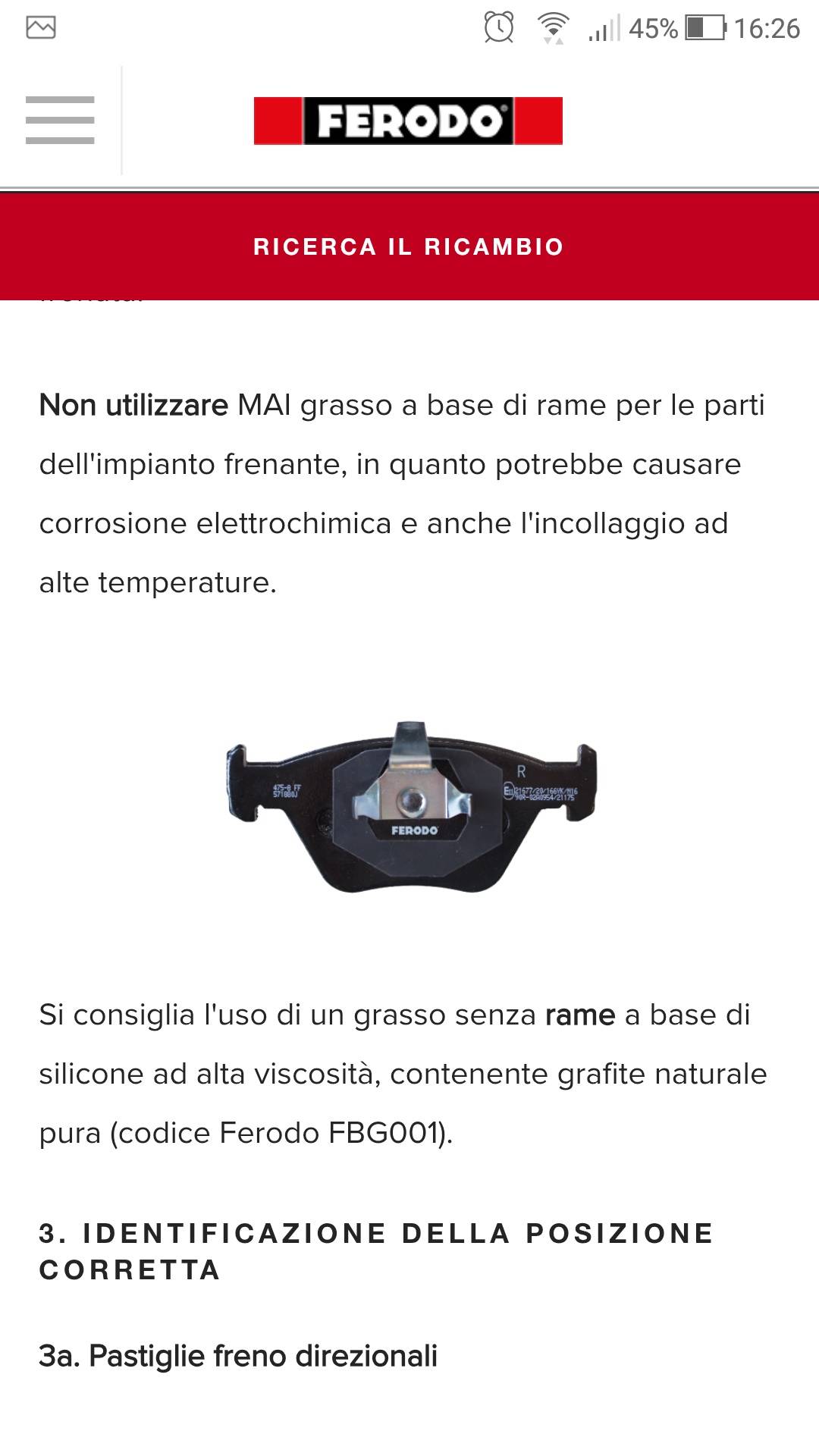

Riguardo all uso di grasso ramato sui punti di scorrimento dell impianto freni, ho trovato una spiegazione sull uso sul sito ferodo.
    114.4 KB · Visualizzazioni: 47
grazie @molly65 e penso che tornerò a seguire la vecchia scuola di mio padre, per 40 anni capofficina. Dove c'e' polvere, pulire bene e non ingrassare mai. Ho usato il grasso ramato l'ultima volta che ho cambiato le pastiglie e non lo farò più. ne quel grasso nè altri.
