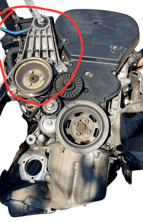

Buongiorno a tutti! Dopo aver cercato in lungo e in largo su tutto internet una guida per sostituire la pompa servosterzo, ho anche l' e-learn, ma non ho trovato niente di utile, mi affido a voi. Oggi ho iniziato a fare il lavoro di smontaggio, ho tolto la vaschetta dell'olio, ho tolto la cinghia e poi la puleggia, ho smontato la pompa dal telaio, ma adesso mi sono bloccato perché questa maledetta non esce dato che sembra che non ci sia spazio sufficiente nè di lato nè da sopra. Cosa devo smontare per farla passare? Grazie a tutti
Hai smontato la puleggia esterna ? Serve una 9 esagonale...poi passa benissimo da sopra...devi smontare ovviamente anche il supporto anticoppia del motore
Ciao, si la puleggia è già smontata, mi sono appoggiato in un'officina dove ho vari attrezzi tra cui chiavi anche più particolari. La pompa è libera ma è dentro alla zona di alloggio pronta per essere tirata fuori. Il supporto anticoppia si intende tutta il telaietto che si collega al motore zona distribuzione, e con un tirante sua scocca vicino all'attacco ammortizzatore? Ho dato un'occhiata ma mi dà l'impressione che sia un unico pezzo che comprende anche gli organi di distribuzione...
Questo per intenderci
    207.7 KB · Visualizzazioni: 206
Ok direi di no, poiché sarebbe da smontare mezza macchina guardando come è fatto. A questo punto forse c'è da abbassare l'alternatore
    8.4 KB · Visualizzazioni: 110
Ci dovrebbe essere un pezzo di plastica che fa da scolo per un eventuale perdita di olio idraulico che sotto la pompa ha una vite...prova a vedere se è quello il problema...
Molto strano...a questo punto dovresti smontare il collettore di aspirazione in plastica...è un lavorone ma si fa...
