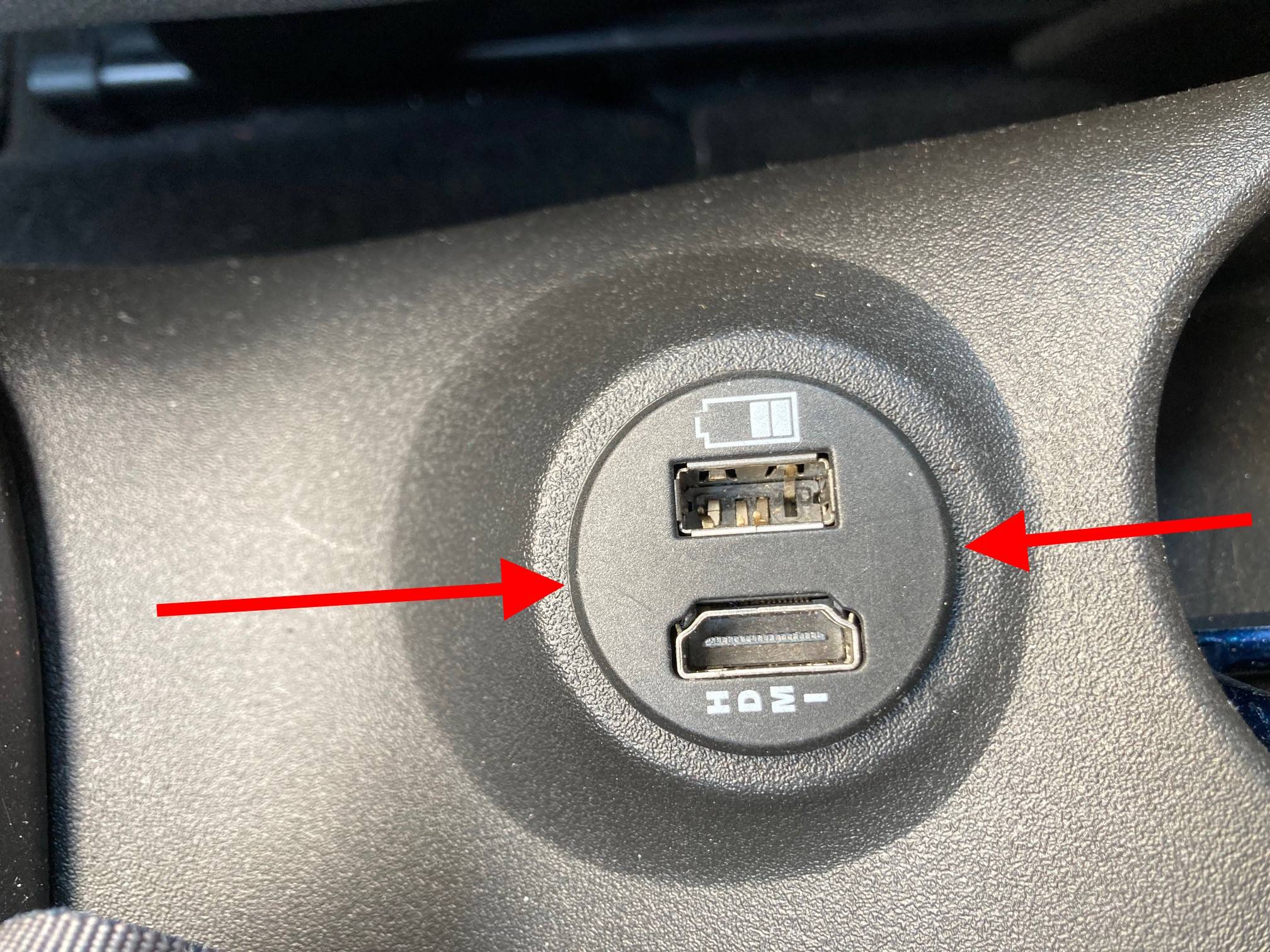

La risposta è un po' tardiva lo so, ma oggi sono riuscito a smontare la presa.
Ho fatto forza con un cacciavite piatto sottile / resistente nei due punti indicati nella foto.
Non è stato difficile e non ho fatto danni.
Ora ho ordinato il famoso kit da 35e per sostituirla.
Vediamo se il tutto andrà a buon fine.

Vedo che questo è un problema molto comune, io non ho mai visto una usb che si rompe cosi, che si stacca il pezzo di plastica che tiene le linguette, mi fai sapere dove hai comprato il kit da 35 euro e se sei riuscito ad istallarlo? Anche io ho chiesto all alfa e vogliono 250 euro

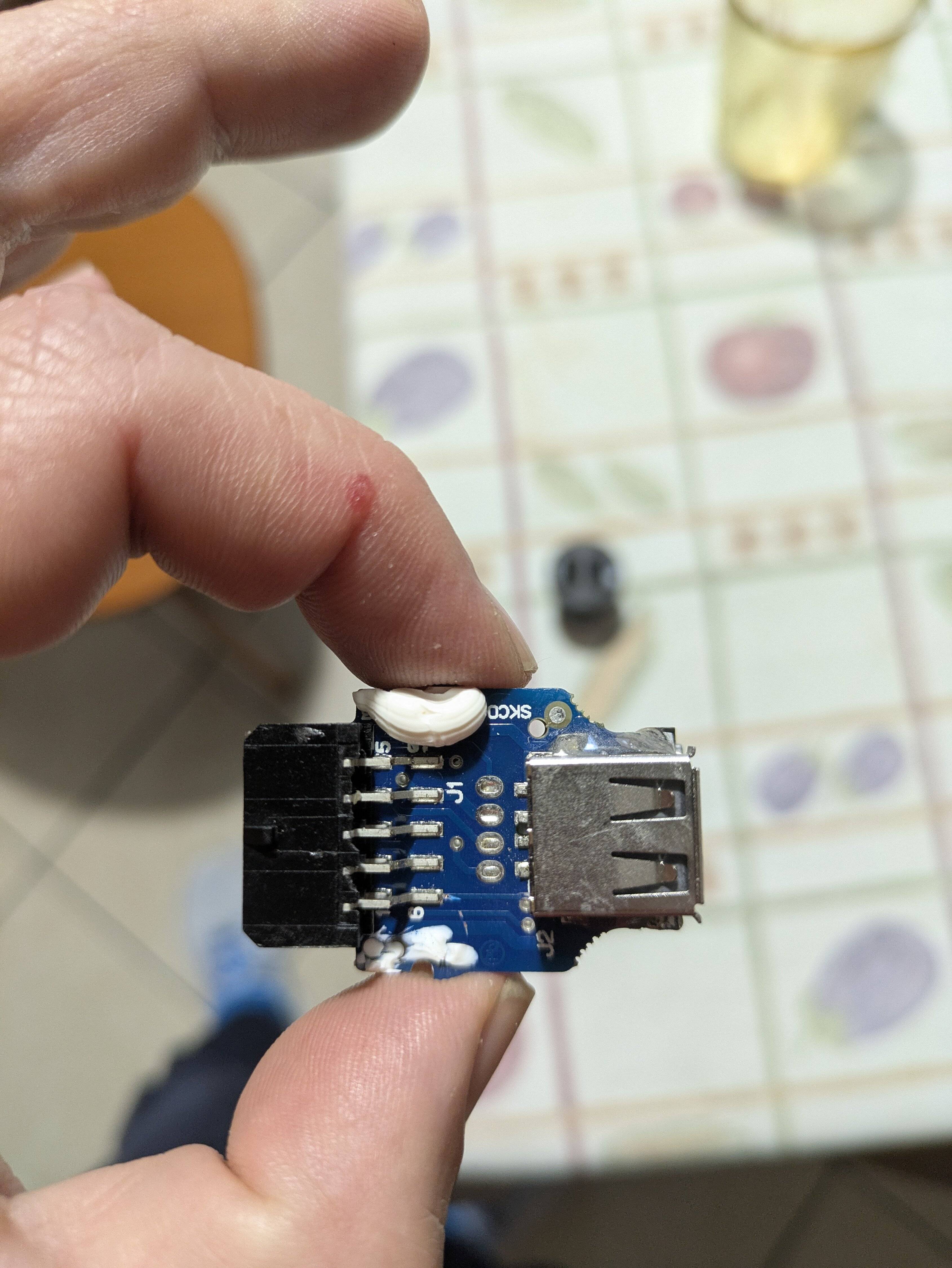

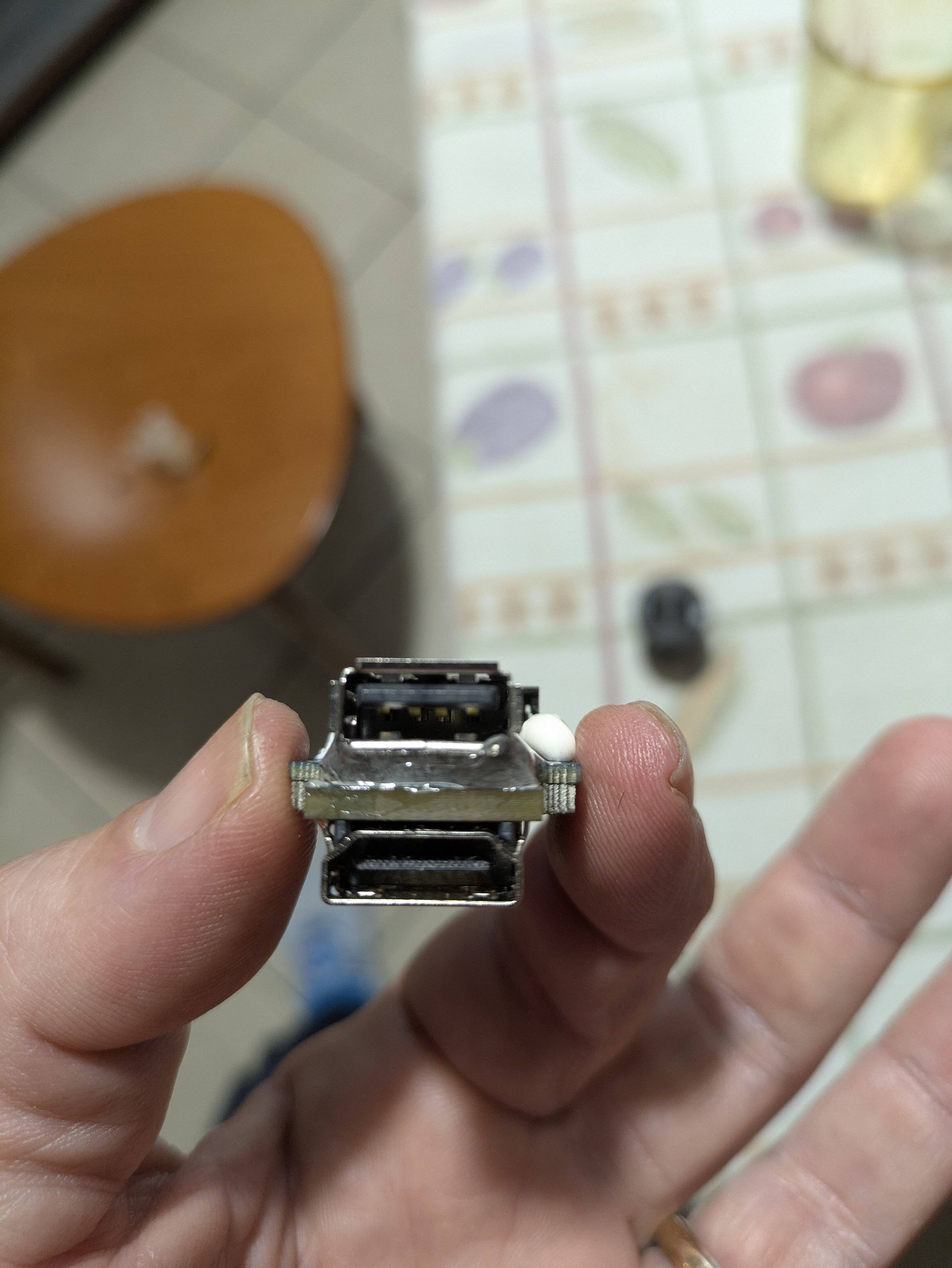

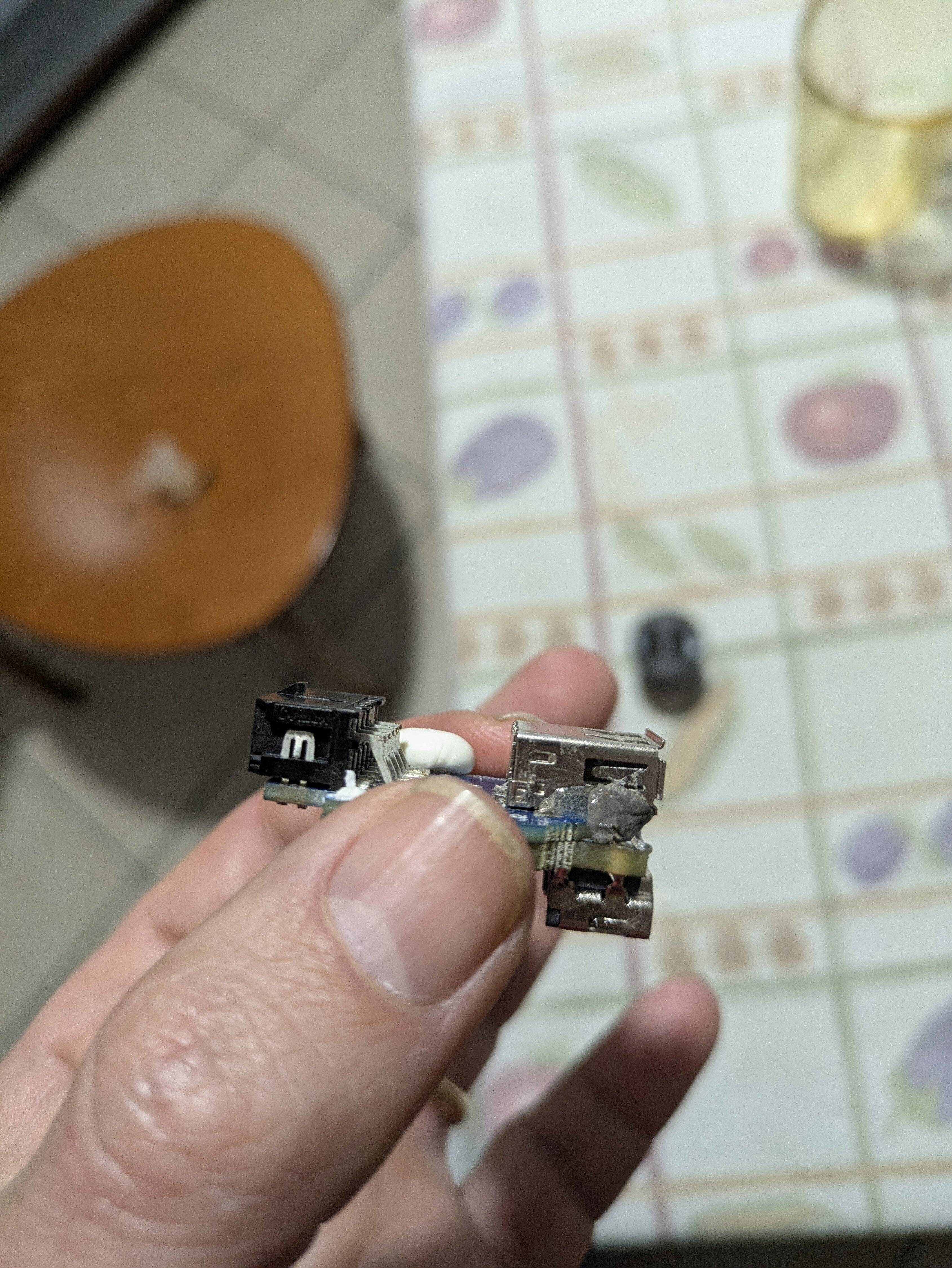

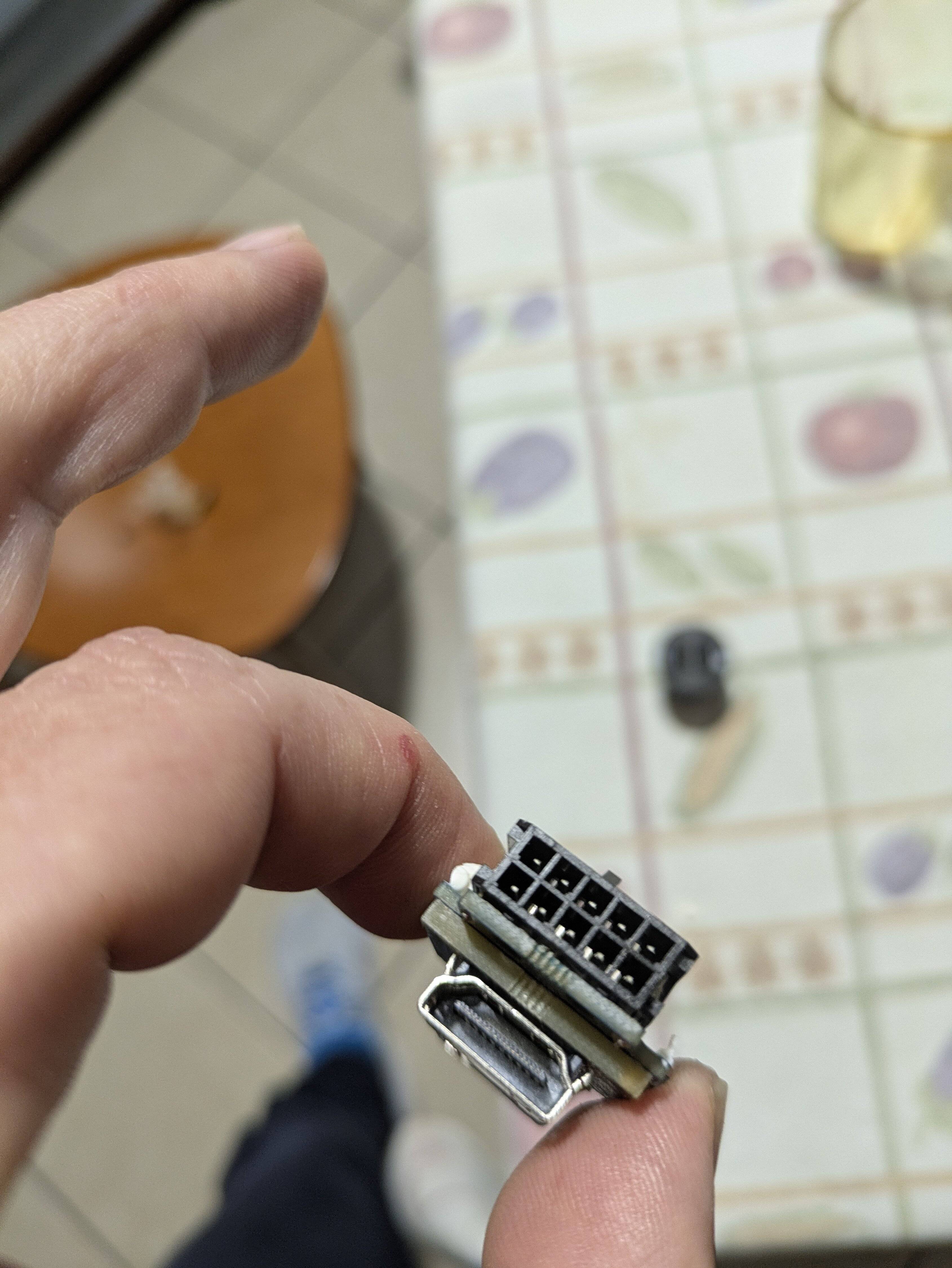

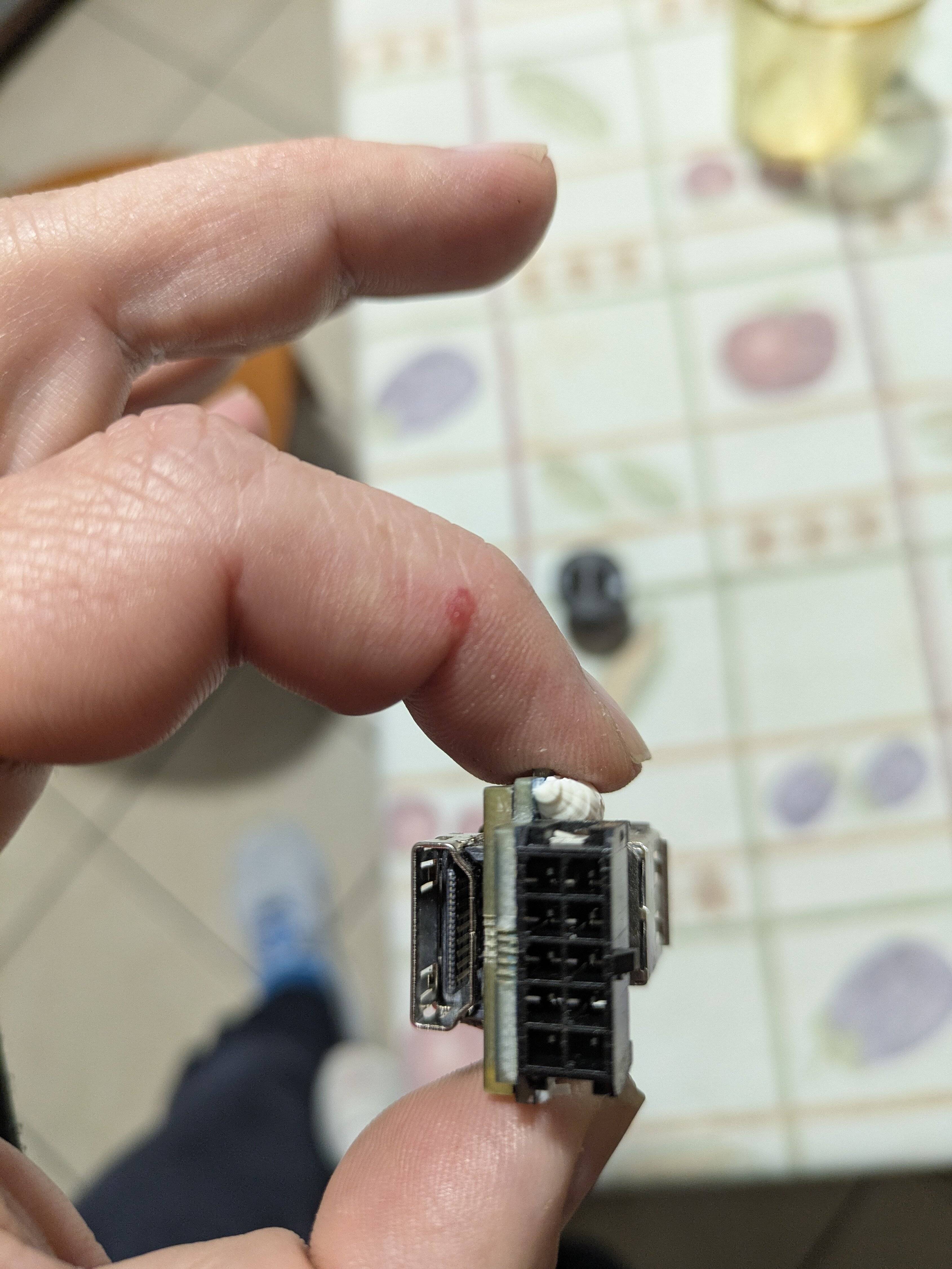

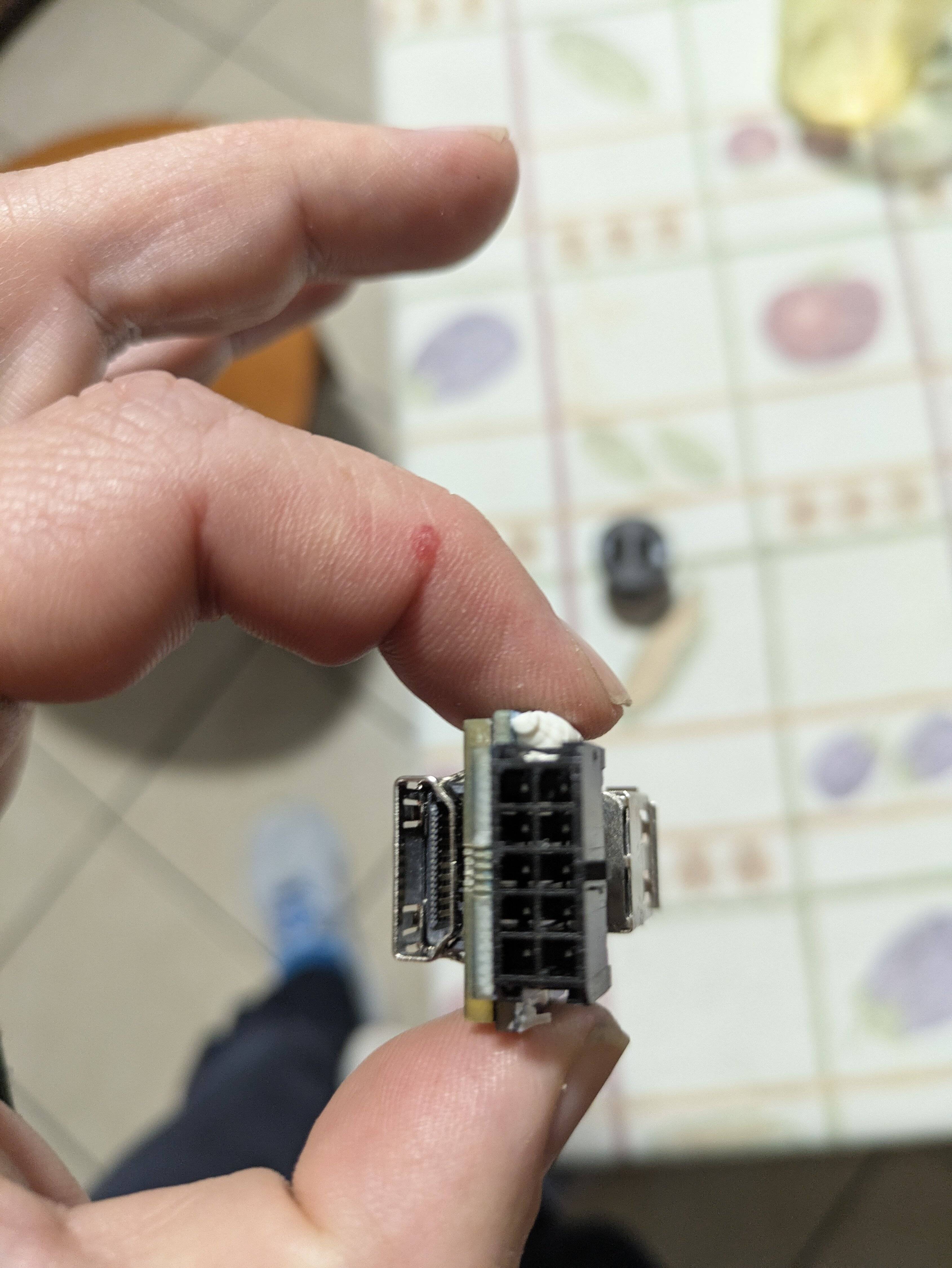

Io ho avuto lo stesso problema per 2 volte. Ho il pack tech alpine ilx 702d. La prima volta sostituito in garanzia...ora l'ho smontata e praticamente si era dissaldata ...l'ho risaldata e rinforzata... è fatta veramente scadente...vorrei sostituirla completamente eliminando HDMI . Ma la cosa strana è il connettore che è femmina mentre la presa USB ha un connettore maschio a 10 PIN di cui saranno collegati sicuramente 6 PIN..dovrei cambiare il cablaggio... qualcuno di voi ha esperienza.
Quando smonti il blocco usb/hdmi al di sotto come sono i cablaggi?
Come vedi questo della porta USB all'interno ci sono i piolini quindi maschi
