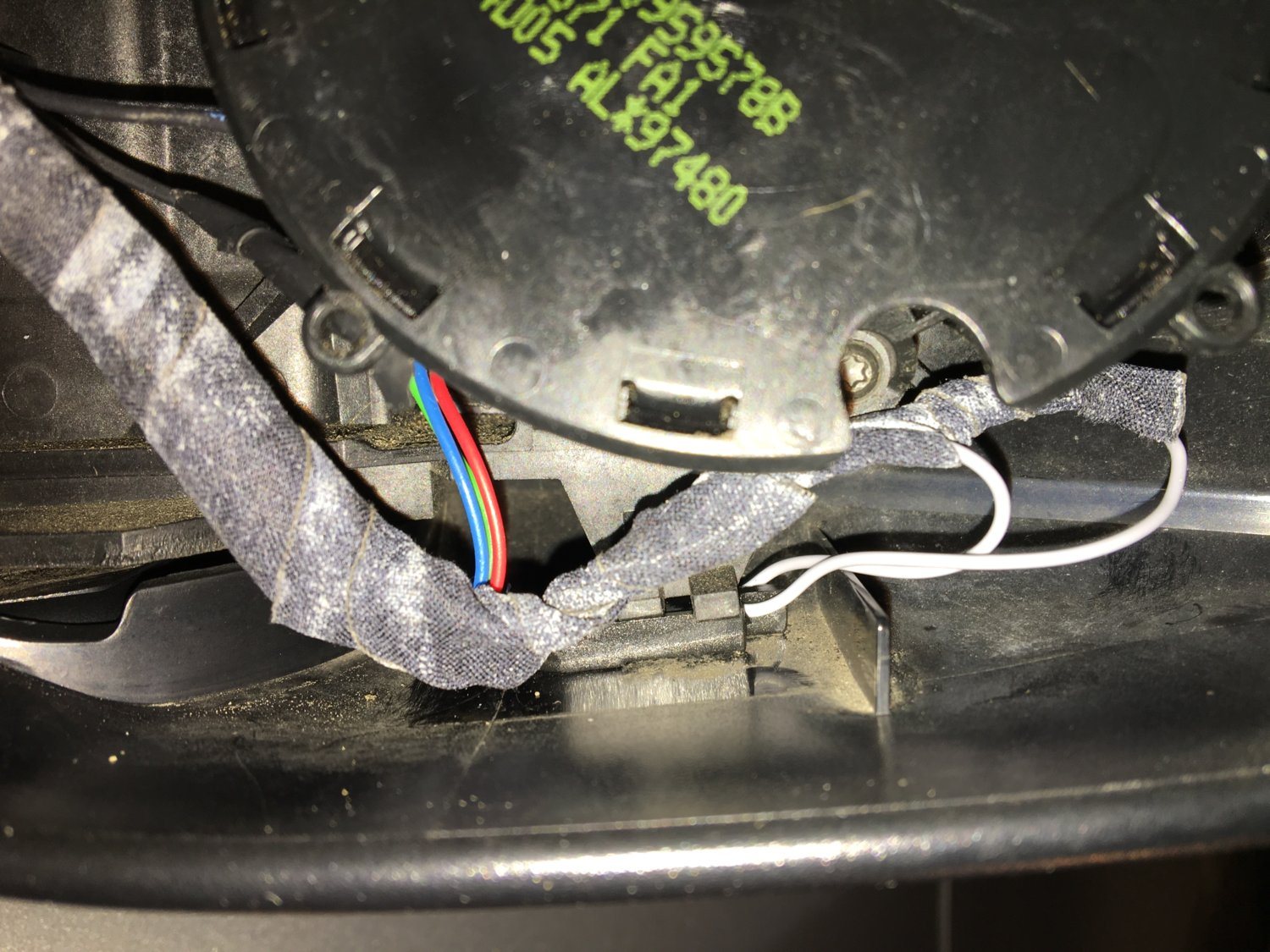

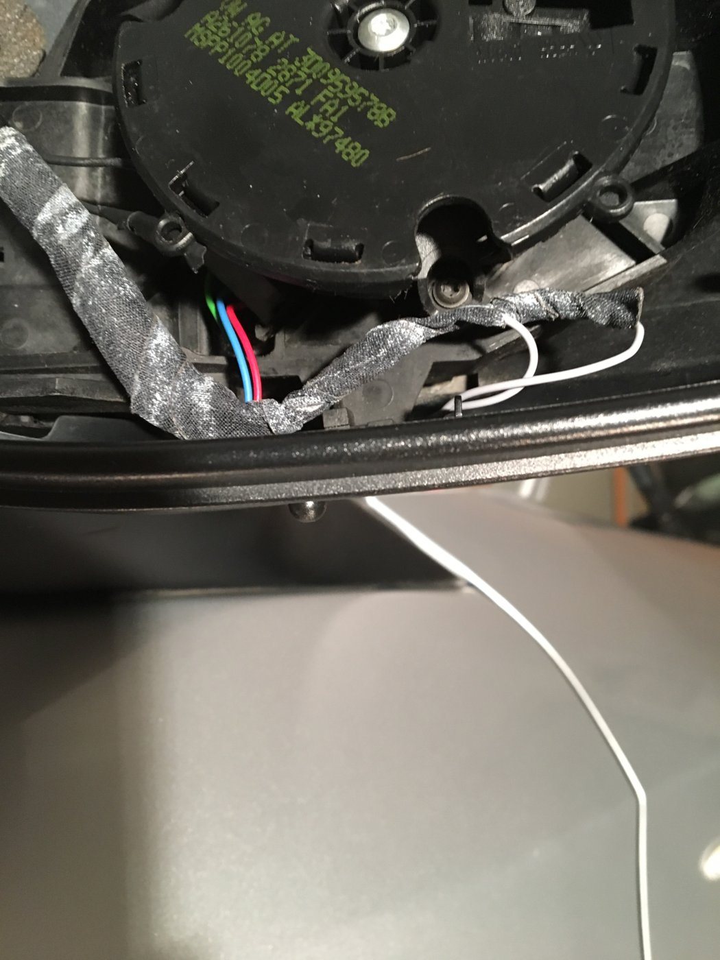

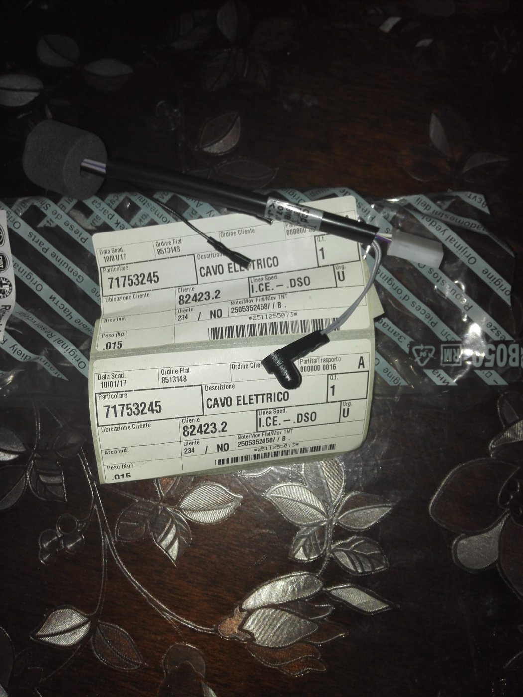

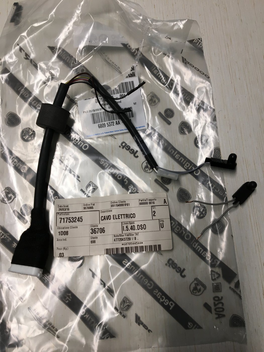

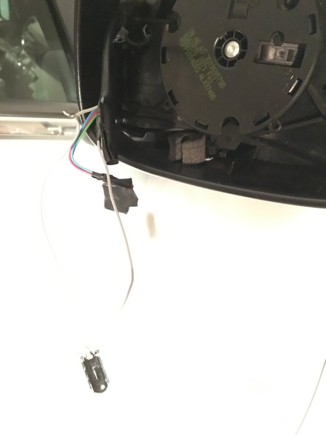

Serval ho risolto. Sono andato al negozio ricambi Alfa col sensore smontato e mi hanno confermato che per Giulietta si vende lo specchio completo(150+iva). Mi ha detto però che di solito chi vuole sostituire solo il sensore loro gli vendono quello della punto che è completo di cablaggio e connettori. L'ho acquistato (17euro), ho provato a tenere i due sensori insieme nello stesso ambiente, quello vecchio smontato dalla mia Giulietta e quello nuovo per la punto, ho misurato le rispettive resistenze e ho notato che in casa, 21°, mi davano gli stessi k, fuori casa a temperature più basse non avevo più gli stessi k, cio mi ha confermato che il mio vecchio sensore era sballato. Ho tagliato i fili del nuovo sensore dal cablaggio e l'ho saldato ai fili dello specchio con batteria staccata. Ho riattaccato la batteria e funziona.
Ti ringrazio per le dritte che mi hai dato e per l'aiuto a risolvere il problema.
Visualizza allegato 135955
Visualizza allegato 135956 Visualizza allegato 135957 Visualizza allegato 135958 Ti ringrazio per le dritte che mi hai dato e per l'aiuto a risolvere il problema.
grazie ai vostri suggerimenti, sono riuscito ad eliminare gli sbalzi di lettura della temperatura (-14/+30), ho anche io installato quello della punto e ho praticato un piccolo foro aggiuntivo vicino al sensore in modo da far scolare l'acqua che si deposita in prossimità del sensore in caso di pioggia o lavaggio.
grazie ai vostri suggerimenti, anche io sono riuscito ad eliminare gli sbalzi di lettura della temperatura. Ho installato anche io quello della punto (costo 22 euro all'autoricambi compreso spedizione). Ed ora funziona tutto bene, soprattutto il condizionatore che in auto era sempre alla massima potenza.
