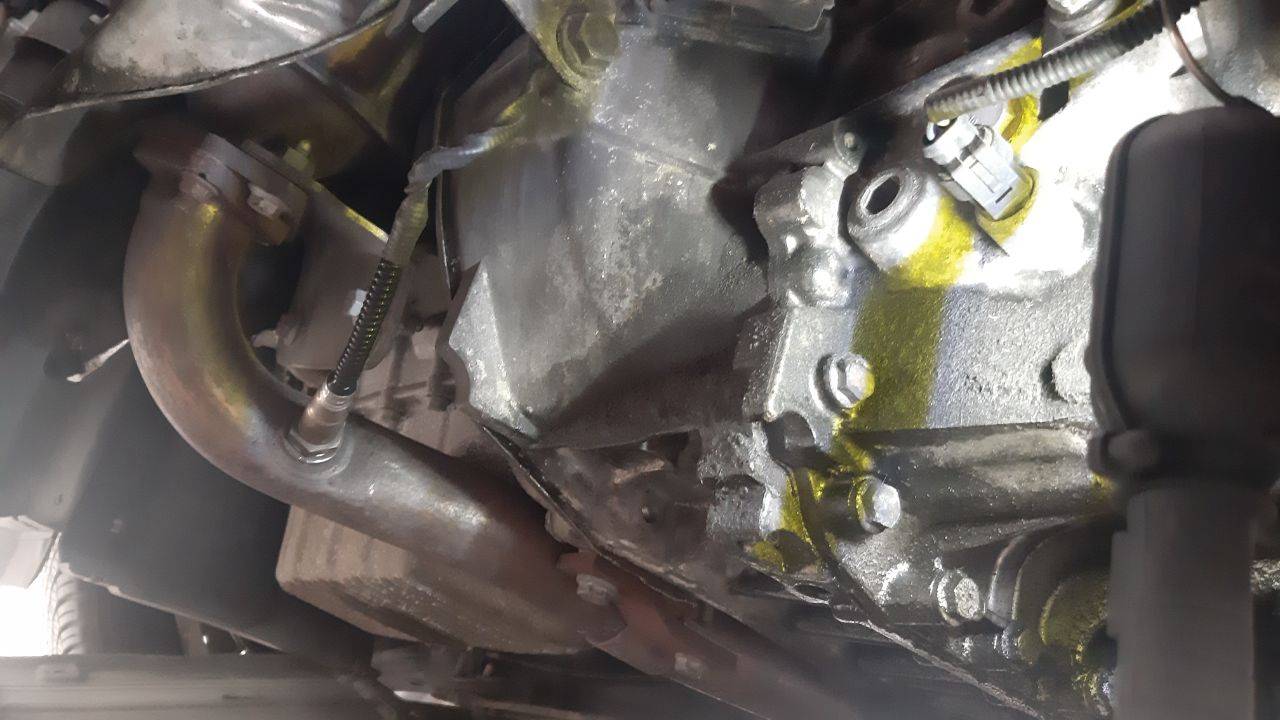

Salve a tutti, vorrei sostituire da solo una sonda lambda sulla mio Mito, più precisamente la seconda, quella in basso. Sono riuscito a smollare il gancio giallo ma la sonda non vuole saperne lo stesso di staccarsi... ho provato a fare leva sui lati con un cacciavite, ma non è servito.
Consigli?
Non c'è una guarnizione. La clip, se intendi quella gialla, non vorrei sbagliare ma non c'è bisogno di tenerla pressata in quanto non ha molle, una volta aperta resta aperta. Almeno, con l'altra sonda ha funzionato così.
Il problema è che la posizione è scomoda e non riesco ad usare molta forza. Proverò ad usare una pinza...

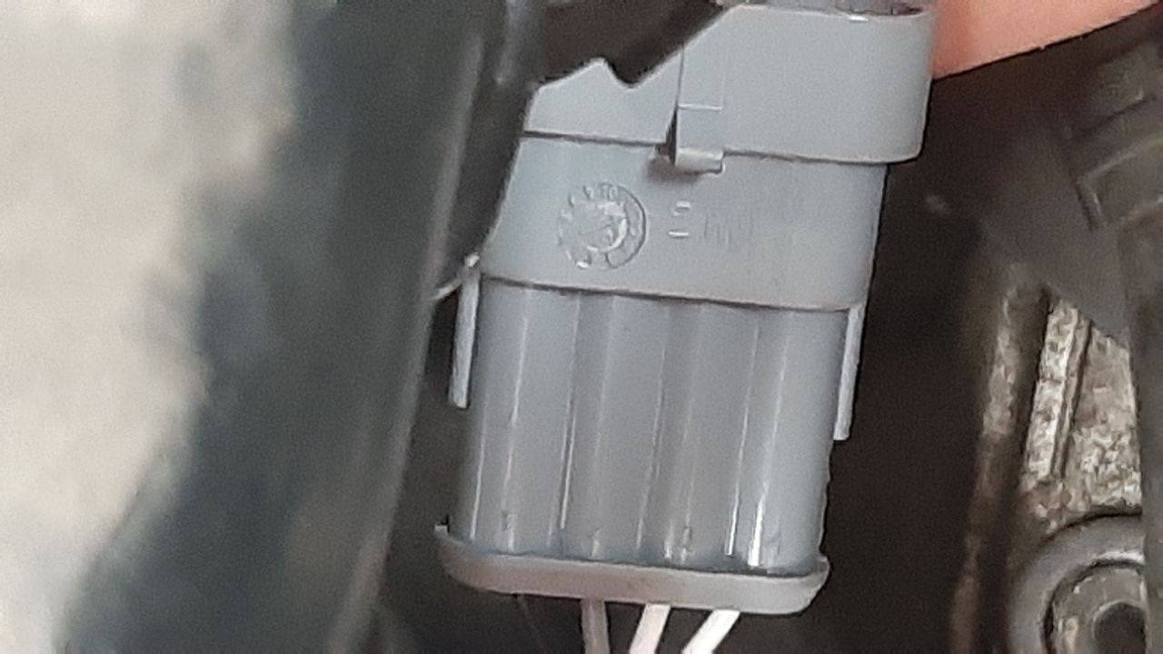

Fai molta attenzione quei connettori solitamente sono cotti, usa dello spray per contatti elettrici annegalo e attendi, magari usa una pinza con becchi lunghi e curvi in modo da fare forza sul bordo del connettore da estrarre.
L'ideale sarebbe questa.

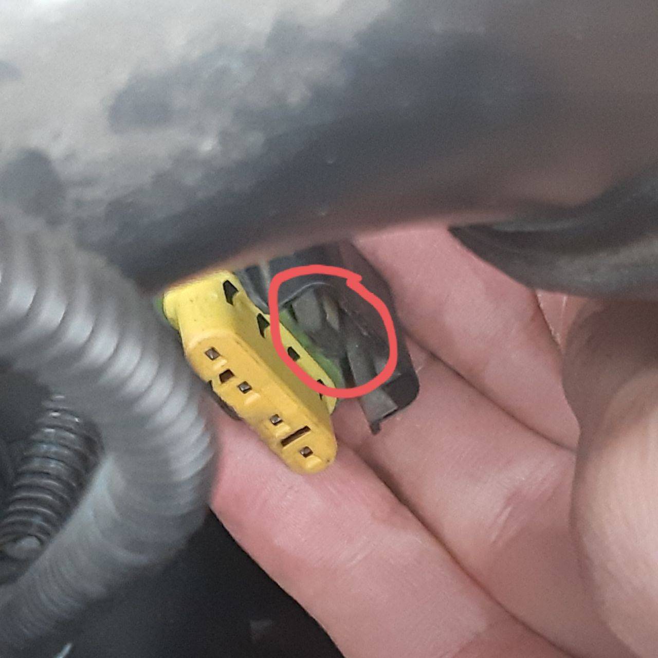

la clip di plastica la stai tenendo pressata nel mentre che tiri??
Errore mio! Mi ero dimenticato di questo maledetto:
Missione compiuta: 😃
