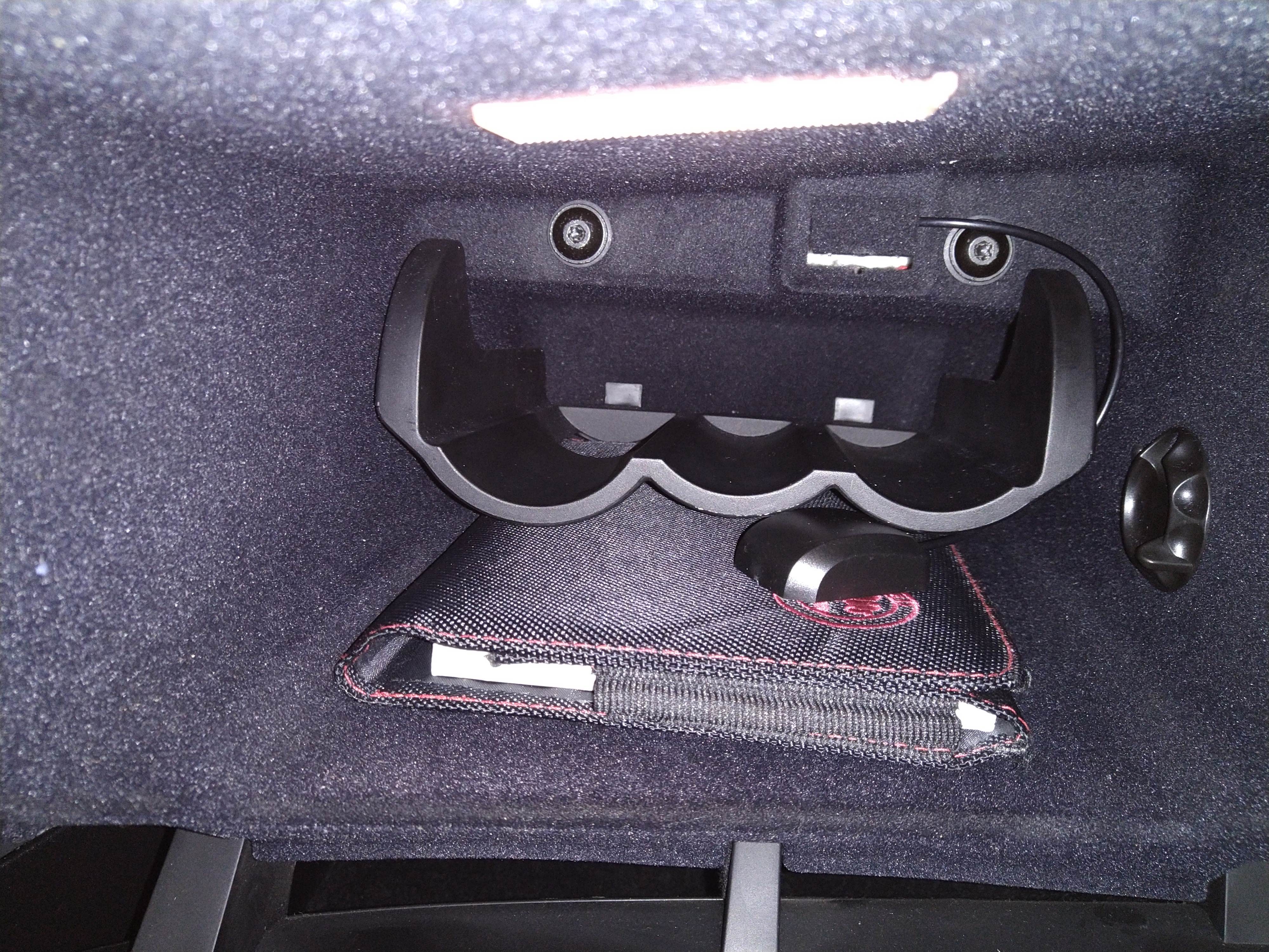

Aggiorno la situazione.Ho sostituito l uconnect 5 live con uconnect 6.5 live, ho fatto inserire dal venditore il mio VIN nel modello 6.5 e ho installato il tutto sulla mia Giulietta sport 2018 1.6 jtdm2 120cv, installata antenna GPS collocata nel vano portaoggetti ,facendo passare il cavo nella predisposizione pre stampata della ex presa USB e fatta risalire fino all' uconnect.
Accesso il dispositivo e sincronizzato il mio cellulare...funziona tutto live, DAB, alfa performance, ecc compreso i vari strumenti di pressione , batteria, forza frenata ,insomma tutto, senza allineamento e riattivazione servizi vari ..

Vano portaoggetti sostituito con modello che vedere in foto ,non più optional alfa oramai.
#5
Ottimo lavoro ma, Se mettevi l'antenna gps dietro l'uconnect, prendeva molto meglio.
#6
Era la mia idea iniziale,poi ho pensato che in futuro poteva sposizionarsi e cadere ovunque dietro la plancia creando rumori o danni/malfunzionamenti. Perciò ho optato per il vano portaoggetti sfruttando il passaggio predisposizione USB,in modo che era al sicuro e stabile
