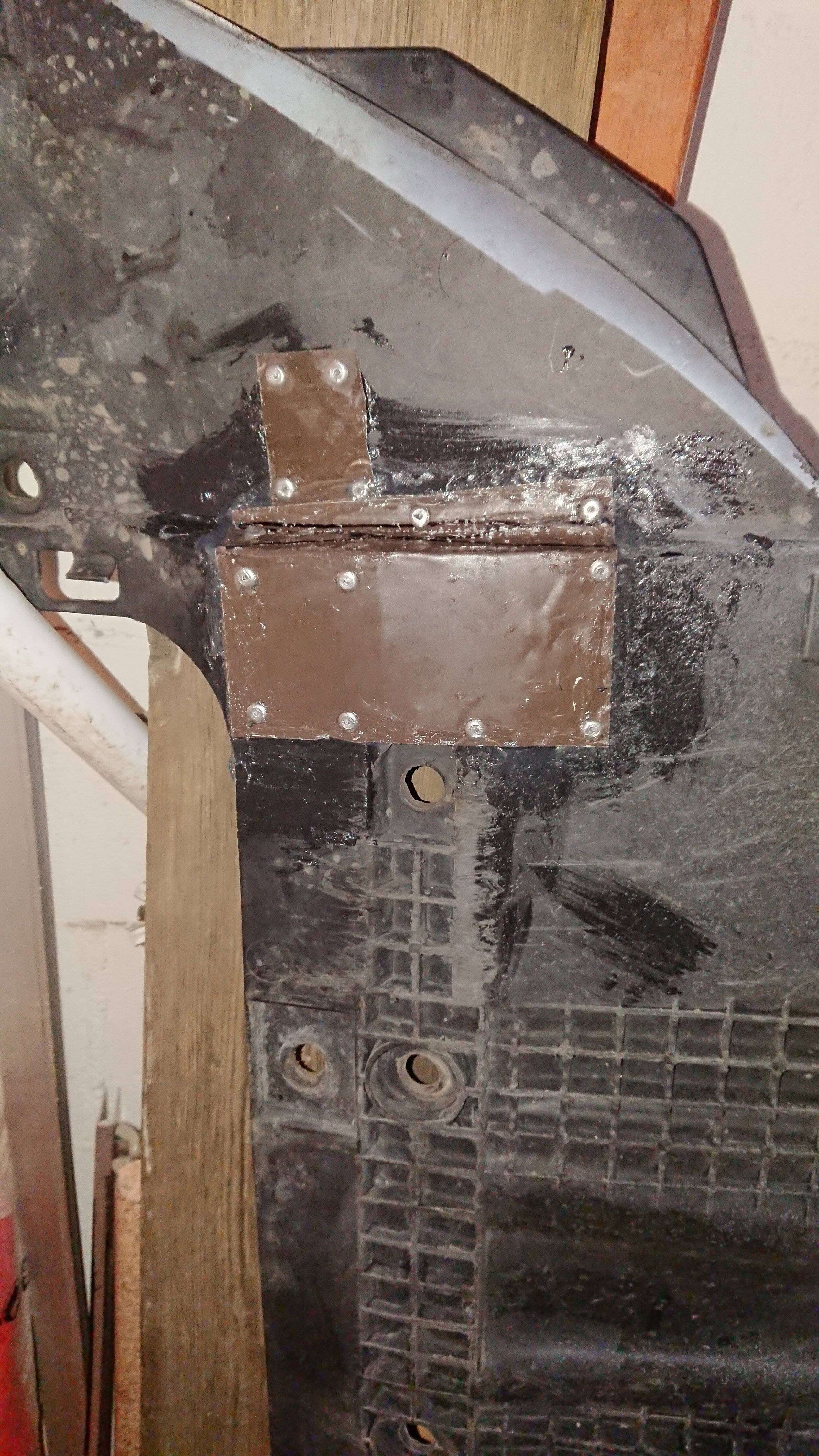

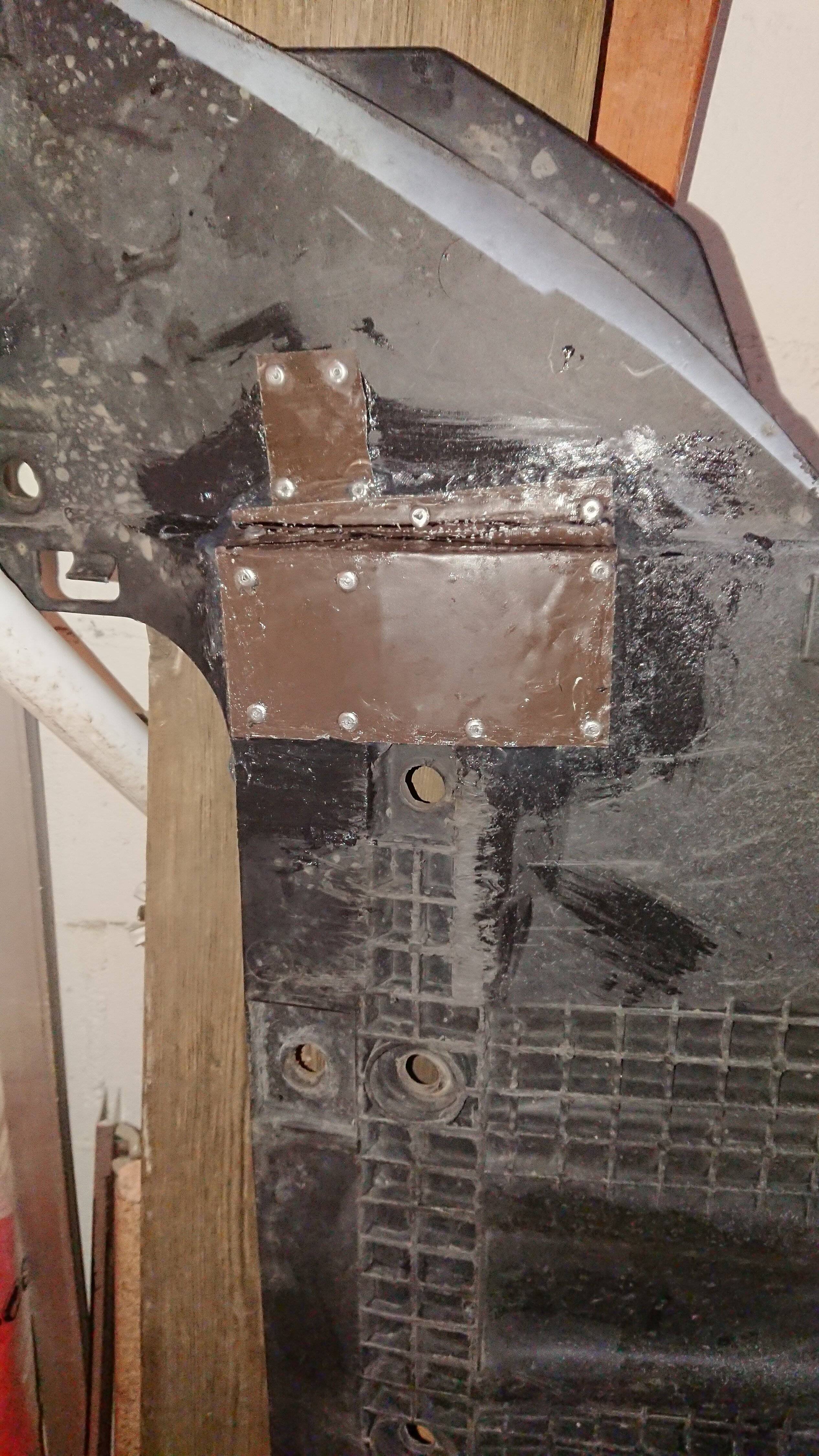

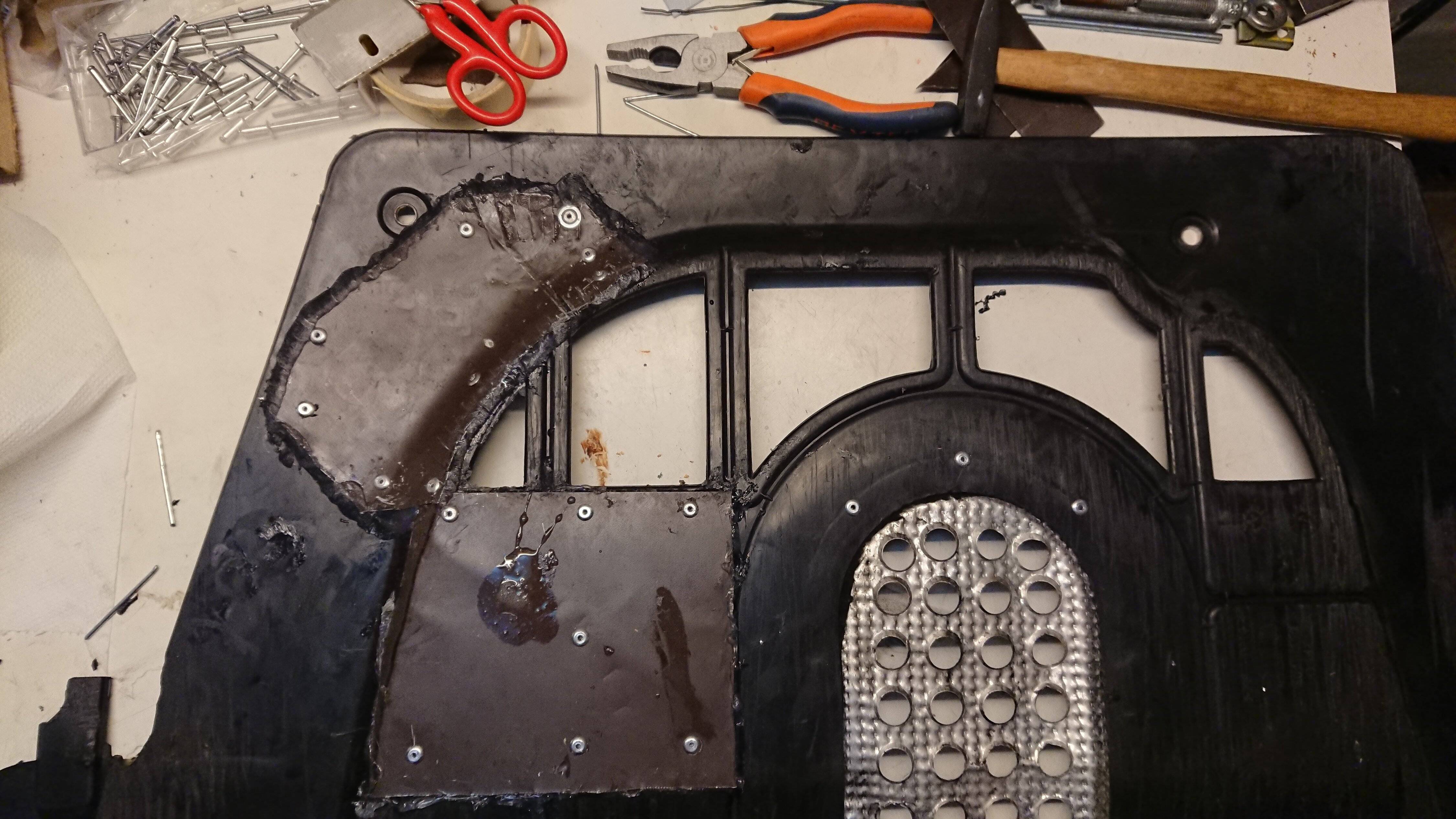

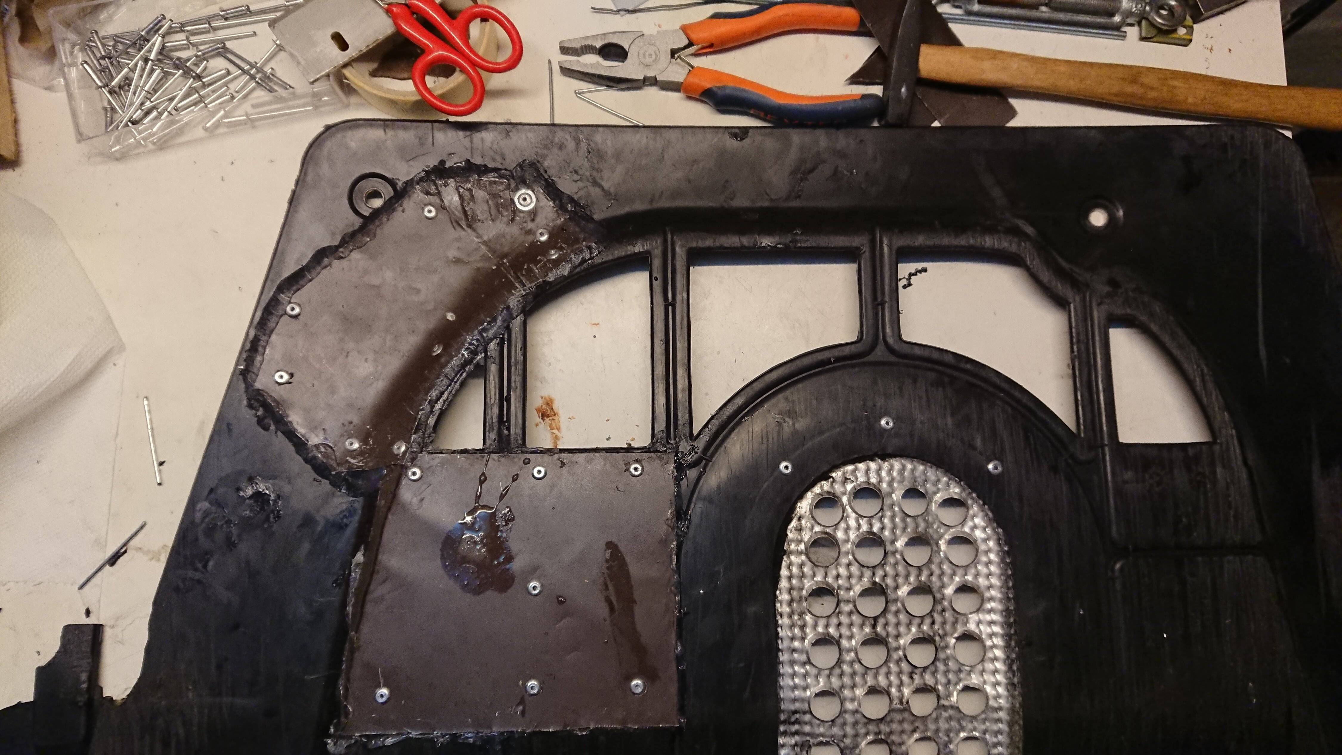

Io lo riparato così, se è quello di cui stiamo parlando scusate,

costa una cinquantina di euro, conviene più comprarla che ripararla. Comunque la mia è come la tua
costa una cinquantina di euro, conviene più comprarla. La mia è come la tua ma non ho mai visto invece la versione che non ha la griglia ma è tutta chiusa e non so se vada bene per la mia
Io lo fatto da solo non ho speso un centesimo.
la mia non è solo rotta, è diventata bombata perciò anche riparandola non risolvere di molto il fatto che sotto tocchi spesso

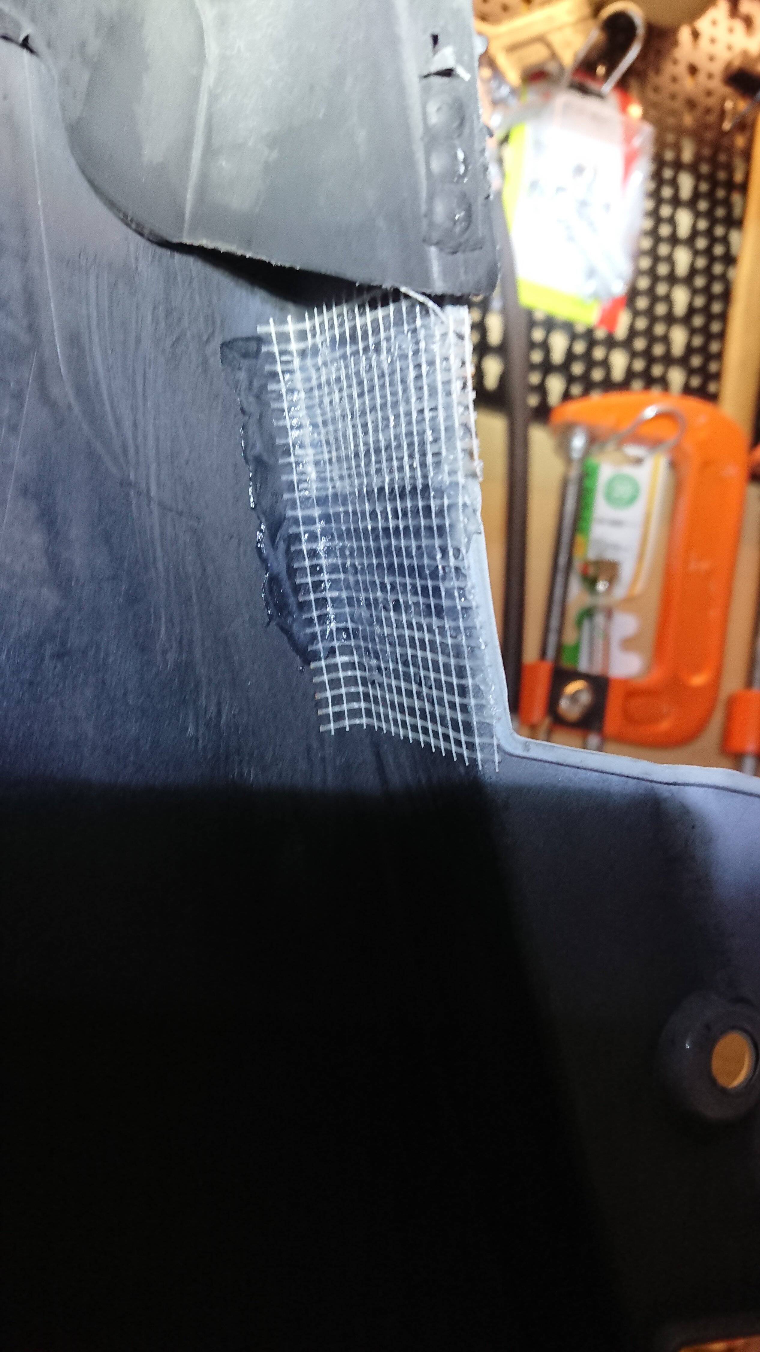

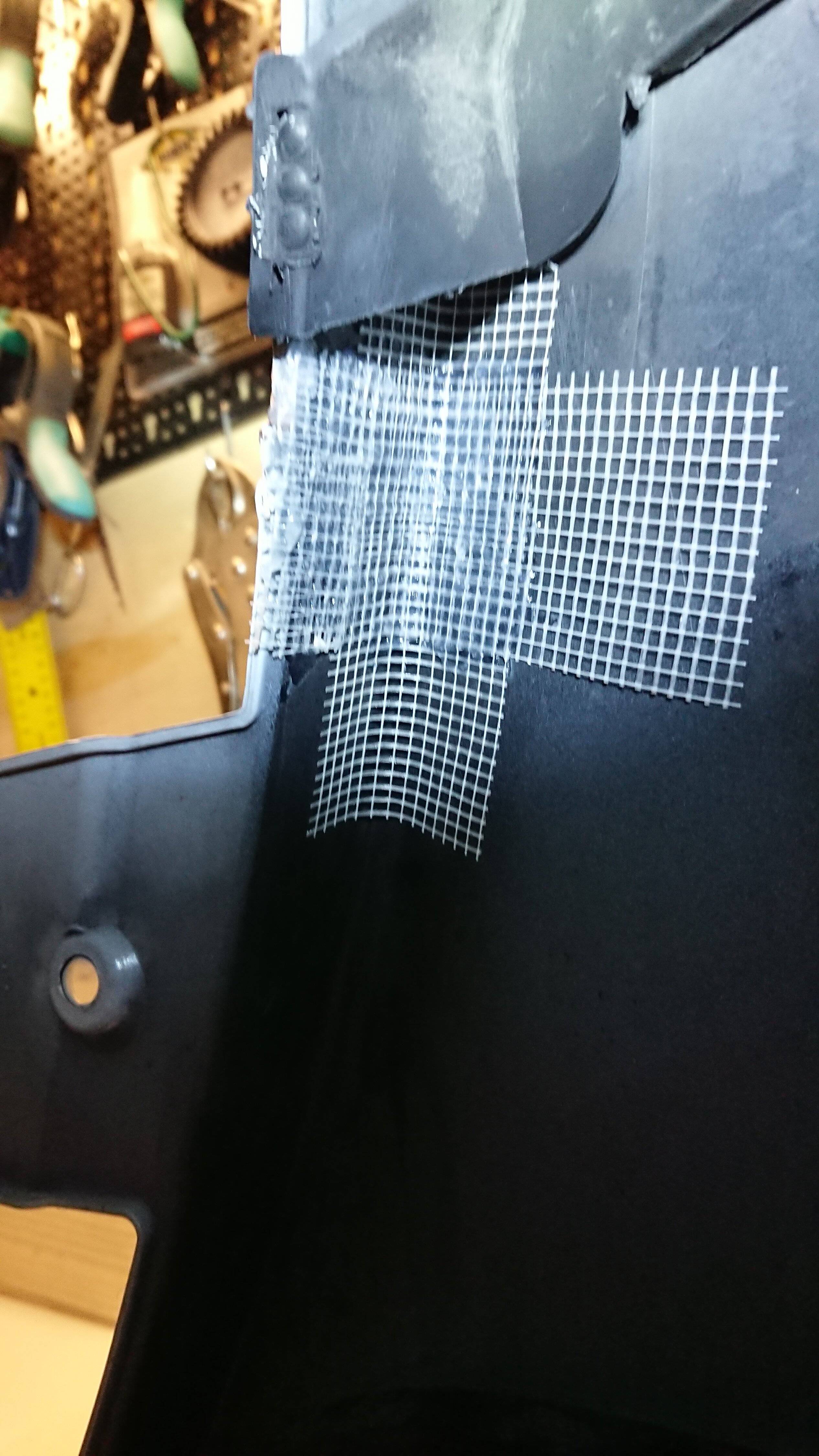

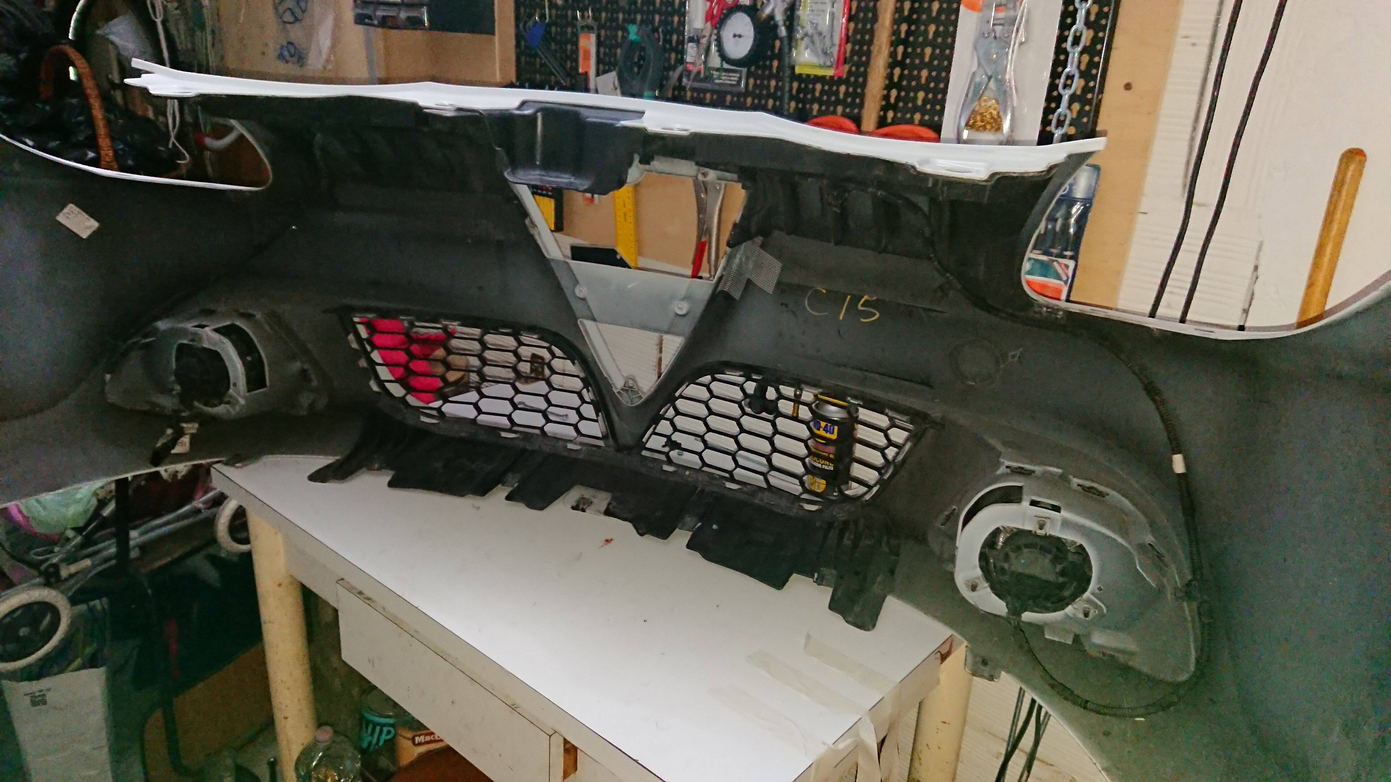

Se è bombata ce il fon industriale che tu devi riscaldare la plastica e poi la metti come era prima, ripeto io tutto questo lo faccio da solo, ecco un esempio con il paraurte che lo riparato in cantina con pochi soldi.
