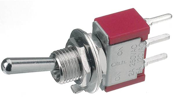

Spiegazione
la soluzione più semplice è usare un interruttore a 3 contatti, tipo quello in questa foto.. Interrompi il rosso e colleghi al polo centrale il rosso che va verso l'atoto e ai due laterali rispettivamente il rosso che arriva dalla ctuar01 in uno e nell'altro fai un collegamento col giallo.
Ovviamente puoi scegliere qualsiasi tipo deviatore purché abbia 3 contatti. Stai solo attento che alcuni interruttori hanno 3 contatti, ma in realtà il terzo contatto serve per alimentare una lampada spia integrata nella interruttore stesso e ovviamente in questo caso l'interruttore ha solo 2 contatti e non va bene.
Un ultima cosa.. Se compri un interruttore con la serigrafia 0 1 e l'autoradio a quadro spento si accende in posizione 0 e spegne in posizione 1 basta invertire i due fili laterali.
Visualizza allegato 208686
    6.7 KB · Visualizzazioni: 290
Reazioni: None
Preziosissimo consiglio... Ora so cosa acquistare. Tu dove lo piazzeresti? A vista o in una zona nascosta?
Non saprei è una cosa troppo personale.
Comunque, se decidessi di metterlo a vista non forerei il cruscotto, ma lo piazzerei in un pannellino piccolo tipo quello dove c'è i tasto dna in modo che sia facilmente sostituibile, in caso si volesse togliere l'interruttore.
Optando per il montaggio nascosto, magari nel cassetto portaoggetti, forse è meglio usare un interruttore a levetta, che è più piccolo e si fissa meglio.eledis-1A13-NF1PCSE.jpg

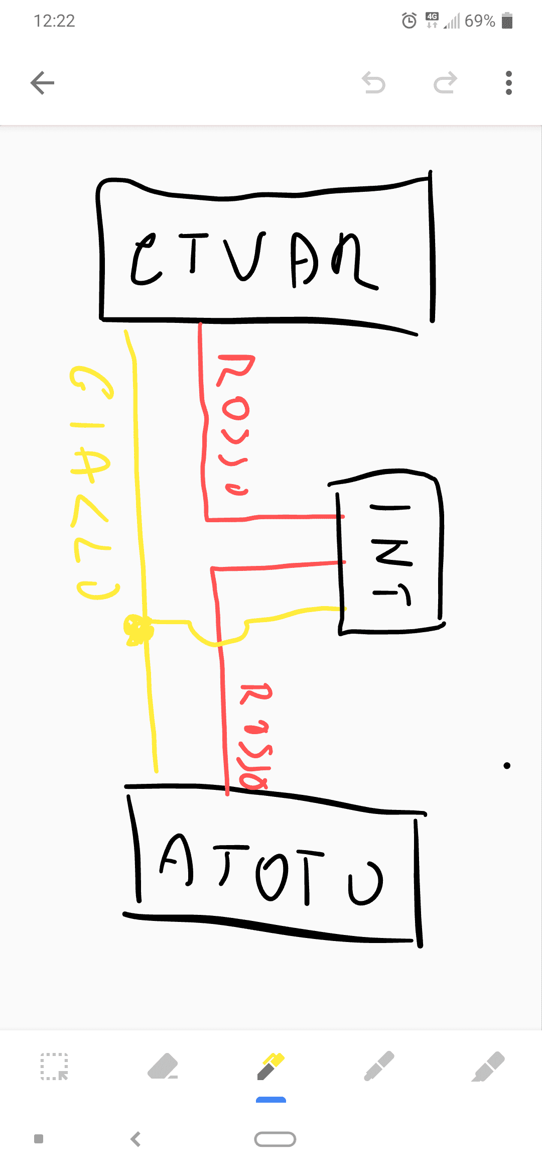

Pensavo... È se prendo +12 (giallo) da prima del connects2 lo collego ad un polo del interruttore e poi prima dell'atto prendo il giallo e rosso e lo collego all'altro capo dell interruttore?
Così facendo l'atoto non si spegnerà più spegnendo il quadro.
Semmai potresti potresti prendere il giallo prima del connect2 e collegarlo ad un polo dell interruttore e collegare l'altro polo dell'interruttore al rosso prima dell atoto.
Ma così facendo i +12v oltre che verso l'atoto ritorneranno verso il connect2 e non so quanto possa essere salutare per il connect2 stesso.. bisogna fare affidamento solo sulle sue protezioni e sarebbe meglio di no.
Usando un interruttore a tre contatti, cioè un deviatore, nel momento in cui il giallo viene collegato con il rosso che va verso l'atoto, il rosso proveniente dalla ctuar01 viene scollegato. Per questo ti ho consigliato di usare un interruttore a tre contatti.
Certamente.
Però non ora, sono al lavoro e con lo smartphone non riesco. Pomeriggio lo faccio dal pc.
