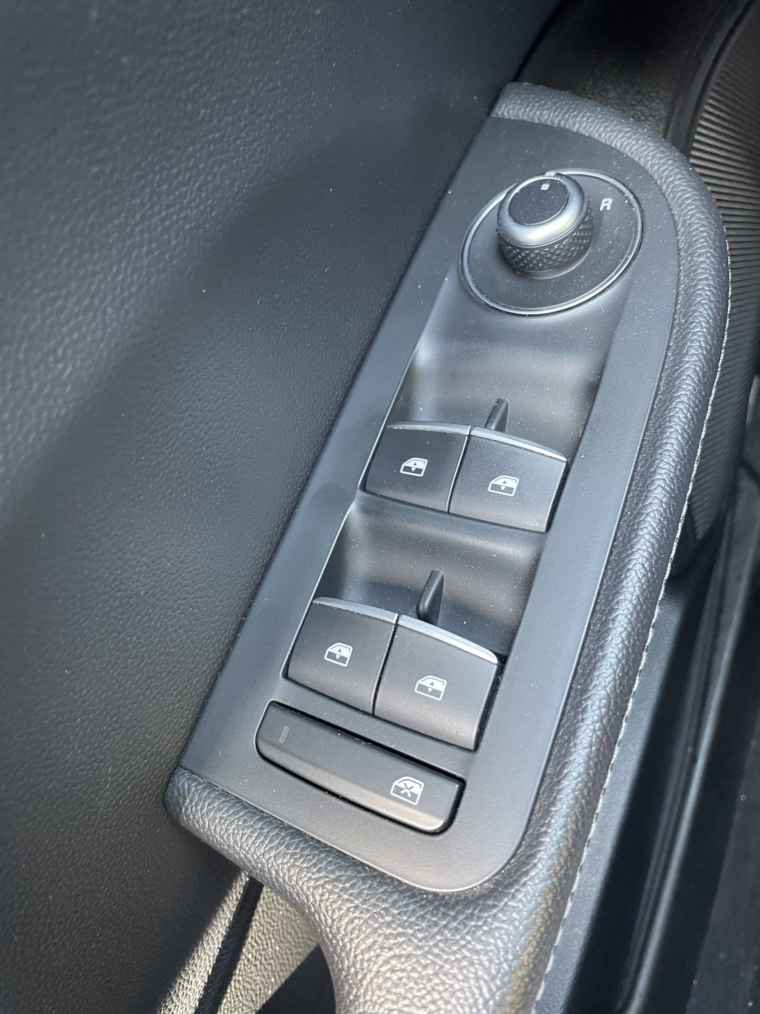

Riprendo la discussione per chiedere aiuto e pareri a chi ha più esperienza con il mondo Alfa.
Nella mia Giulia Competizione non è possibile escludere, attraverso l'infotainment, la chiusura degli specchietti quando si chiude la serratura.
Nel manuale (a pagina 31) ci sarebbe la procedura da seguire, ma nel sottomenù specifico (sistema Passive Entry) manca l'opzione.
In una visita lampo in concessionario ho chiesto lumi ma hanno solo constatato l'assenza dell'opzione a menù; mi sembra impossibile che non possano intervenire per abilitare funzioni nel sistema Connect.
E' possibile intervenire via software per abilitare l'opzione? Qualcuno sa darmi gli estremi tecnici per l'intervento o qualche elemento che mi possa aiutare?
Con multiecuscan è possibile attivare il menù, nella sezione allineamento proxy è presente la voce senza bisogno di andare ad agire direttamente nel proxy cambiando il byte.
