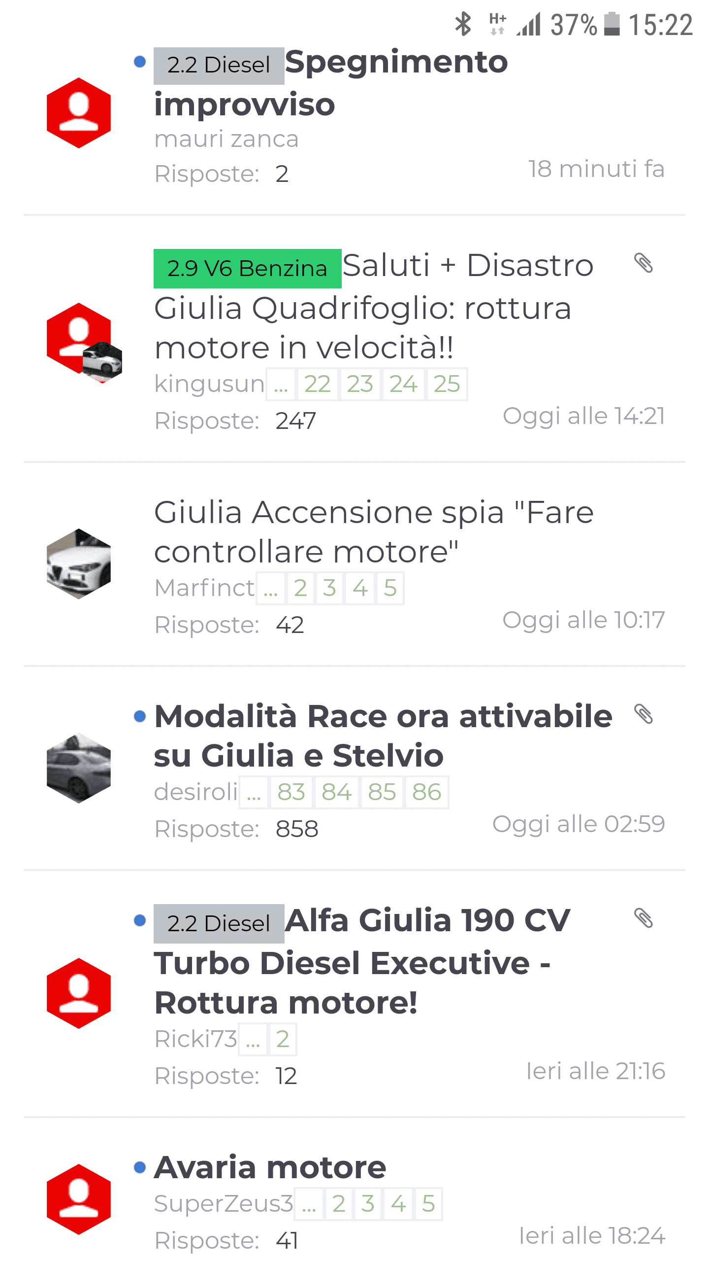

Certo che a chi capita di aprire questa sezione del forum su Giulia, magari per farsi una idea per un eventuale acquisto, specie in tema di affidabilità....
Visualizza allegato 196181
A parte il topic sulla modalità race, il resto è una waterloo.
