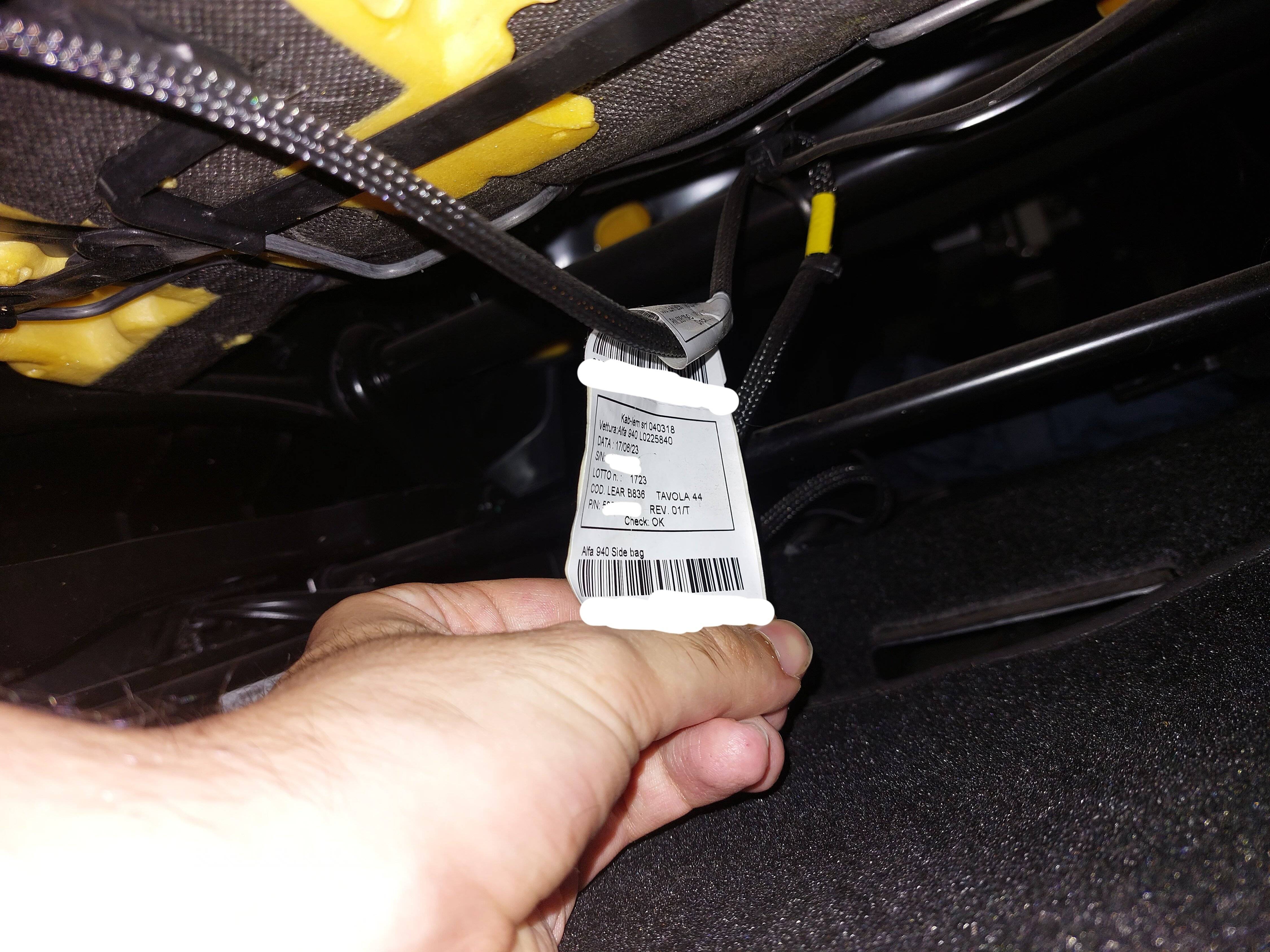

ho notato che tende ad accendersi quelle poche volte che sposto il sedile del conducente, passeggero tutto ok
evidentemente c'è qualche filo spellato lì sotto, quando avrò voglia forse lo aggiusterò ahahah
da solo il filo non si aggiusta
sempre se è il filo... oggi pomeriggio controllo i cablaggi.
ieri ho dato un'occhiata sommaria e ho trovato questa etichetta, datata 2023, sei anni dopo l'immatricolazione dell'auto:
