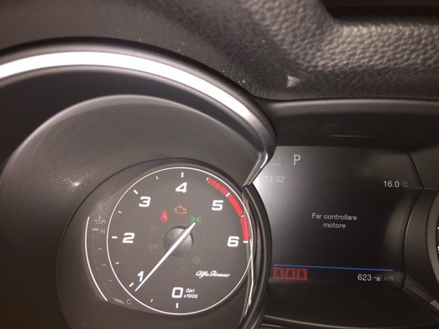

mi si accende a volte la spia del motore. avevo già fissato ingresso in officina ma poi essendosi spenta il giorno dopo non sono più andato.
oggi si riaccende di nuovo . succede a qualcuno di voi

Salve a tutti ho preso una Stelvio first edition usata con 24000mil km a novembre da circa un mese mi da problemi elettronici quando metto in moto ci accendono tutte le spie possibili di avaria compresa quella del motore l'auto va a passo d'uomo dopo vari tentativi riesco a camminare normalmente..vado da alfa mi dicono aggiornamento delle centraline..fatto questo oggi stesso problema...mi sa se nn risolvono il problema la svendo...in più non riescono a trovare un fischettio che fa il motore quando faccio kick down si sente dal l'interno dal quadro con finestrino aperto lato turbina...non è il fischio di turbina eventualmente qualcuno pensasse cosi
Batteria
Che centra la batteria la macchina parte normalmente
Può essere la batteria: l'auto parte, è ovvio, ma una tensione nominale troppo bassa, anche di poco, o transienti nell'erogazione della corrente causano...alberi di Natale.
O è difettosa all'origine o l'auto è stata all'aperto troppo tempo prima della consegna.
Questi problemi hanno afflitto numerosi utenti del forum che hanno risolto cambiando la batteria.
Un tentativo vale la pena, prima di...svendere.
