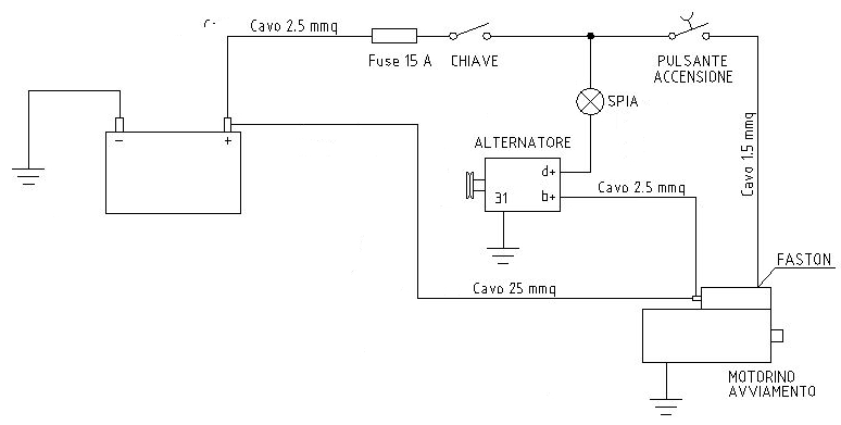

..qui uno schema dei collegamenti (non se se si vede il link):
http://www.forum-macchine.it/attachment.php?attachmentid=28488&d=1260740794
..ti dico come la ho capita io, magari sbaglio, la spia compara
la tensione + prelevata dopo il blocchetto chiave, circuito a cui sono collegati
anche i vari carichi elettrici dei componenti dell'auto e la batteria stessa
e il "+B" dell'alternatore (il polo positivo "di potenza")
con la tensione + prelevata direttamente dal piedino "+D" dell'alternatore
(polo positivo "di segnale", che l'alternatore usa per comparare la tensione al suo
altro polo +B e tramite il regolatore dosare l'eccitazione e il carico che deve erogare),
finchè la prima è inferiore alla seconda la spia rimane spenta,
l'alternatore si sta autoregolando correttamente;
se invece si ha il contrario la spia si accende e può avere significati diversi:
a) accensione solo a motore spento: giusto, la batteria sta a +12,6-13,6 Volt mentre l'alternatore è fermo;
b) accensione a motore al minimo: ancora possibile, batteria carica mentre l'alternatore al minimo
non viene ancora eccitato e non da tensione, dopo colpo di acceleratore dovrebbe spegnersi;
c) accensione spia debole fissa (più o meno a tutti i giri?) quando si attaccano carichi (es fari):
contatti ossidati che riducono la lettura della tensione della spia sul lato collegato
al blocchetto chiave; oppure
d) alternatore con piccoli difetti ma ancora sfruttabile a lungo (regolazione tensione
in uscita un po bassa oppure diodo raddrizzatore malconcio e passa un po' di corrente alternata??)
e) come sopra ma l'intensità cresce velocemente nel tempo: probabile spazzole alternatore
o altro componente dell'alternatore che sta per cedere..
..nel tuo caso probabile sei nel caso c) o alla peggio nel caso d),
in entrambi i casi sarebbe un falso allarme (se non diventa più intensa)..
..se proprio volessi farla spegnere andrebbero disossidati una serie di contatti
elettrici (in particolare ma non solo è sospettato il blocchetto chiave
e i componenti del quadro del cruscotto)
e se non bastasse andrebbe fatto verificare l'alternatore da un elettrauto
(la tensione sui poli batteria con motore su di giri la puoi verificare da te,
conmotore un po' su di giri dovrebbe essere essere circa 14-14,5 volt,
mentre le verifiche sulle piastre diodi sono meno banali..)

Tranquillo nessun sovraccarico... gli alternatori non sono "normalmente" sovracaricabili.....
Nel tuo caso si tratta di un un cattivo contatto del blocchetto di accensione risolvibile sostituendolo o meglio accoppiarlo ad uno specifico relè....
