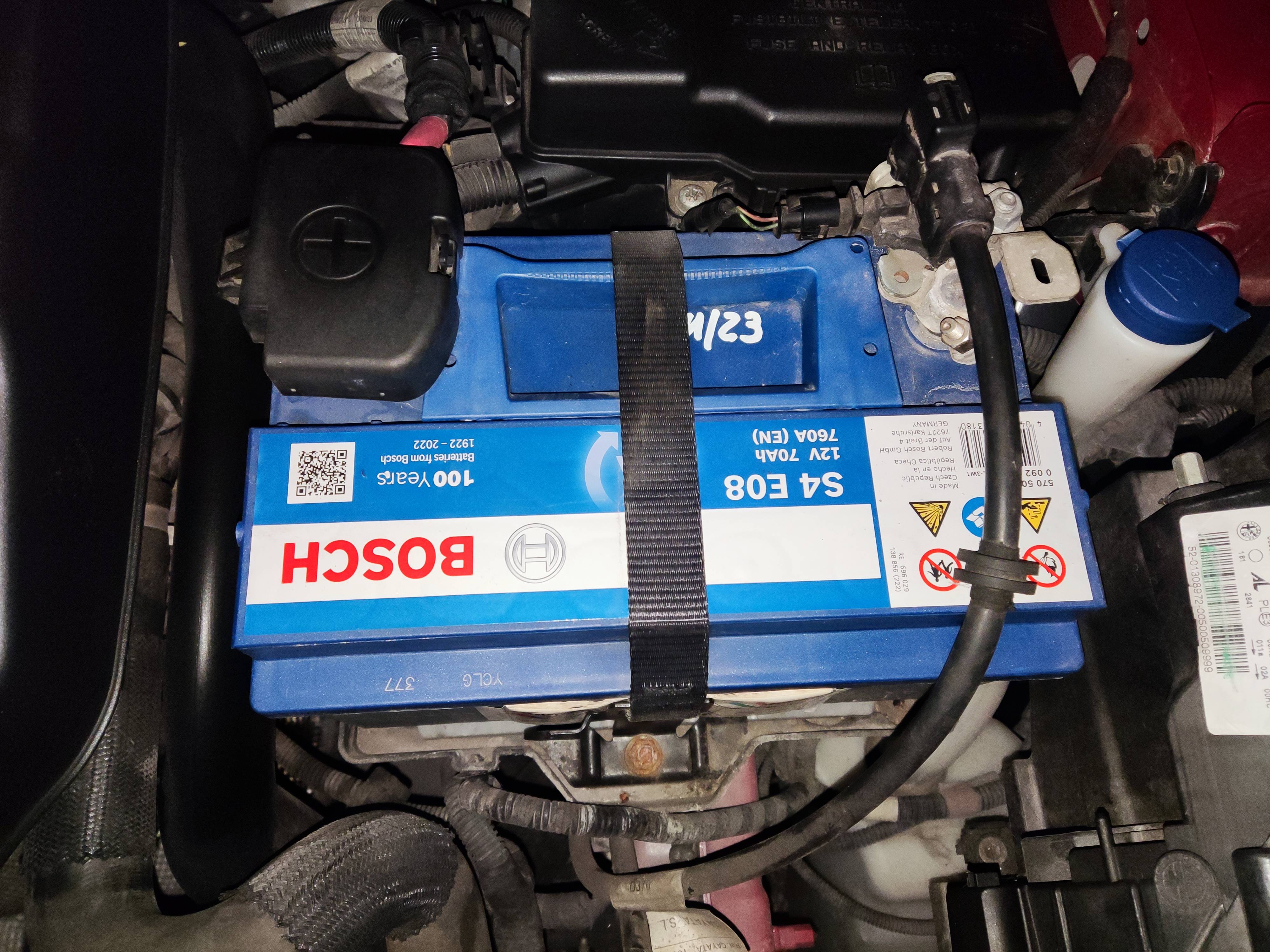

Dovrebbe avere un anno
Stacca il sensore ibs e vedi come va per qualche giorno.. se alternatore non va e accende spia rimane accesa!! Potrebbe avere problemi anche la batteria ma se e recente è improbabile e comunque si può provare con strumenti appositi

Provato ora
Spia accesa e controlli con tester
14.3 14.2 V con motore al minimo
Logicamente lo S&S non va
Spengo e riaccendo, spia spenta.
Mi muovo di qualche metro e lo S&S va.
Se la lascio in moto 20 30 minuti si accende la spia
