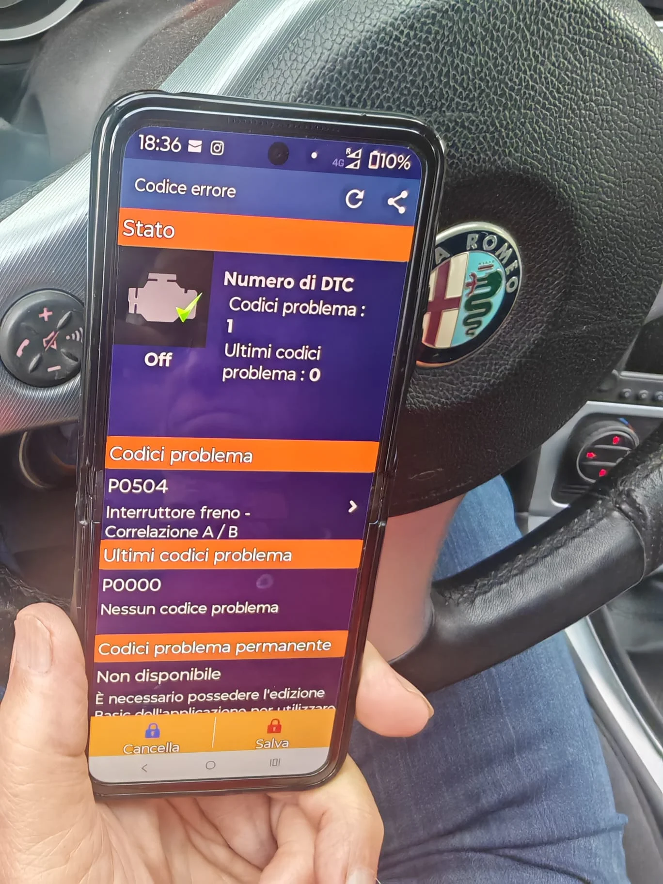

... Allora ho acquistato un examiner, l'ho inserito nella presa ODB e l'unica cosa che mi evidenzia è l'errore P0504 descritto nella foto che allego. Qualcuno sa cosa significhi? E dove metter le mani?
