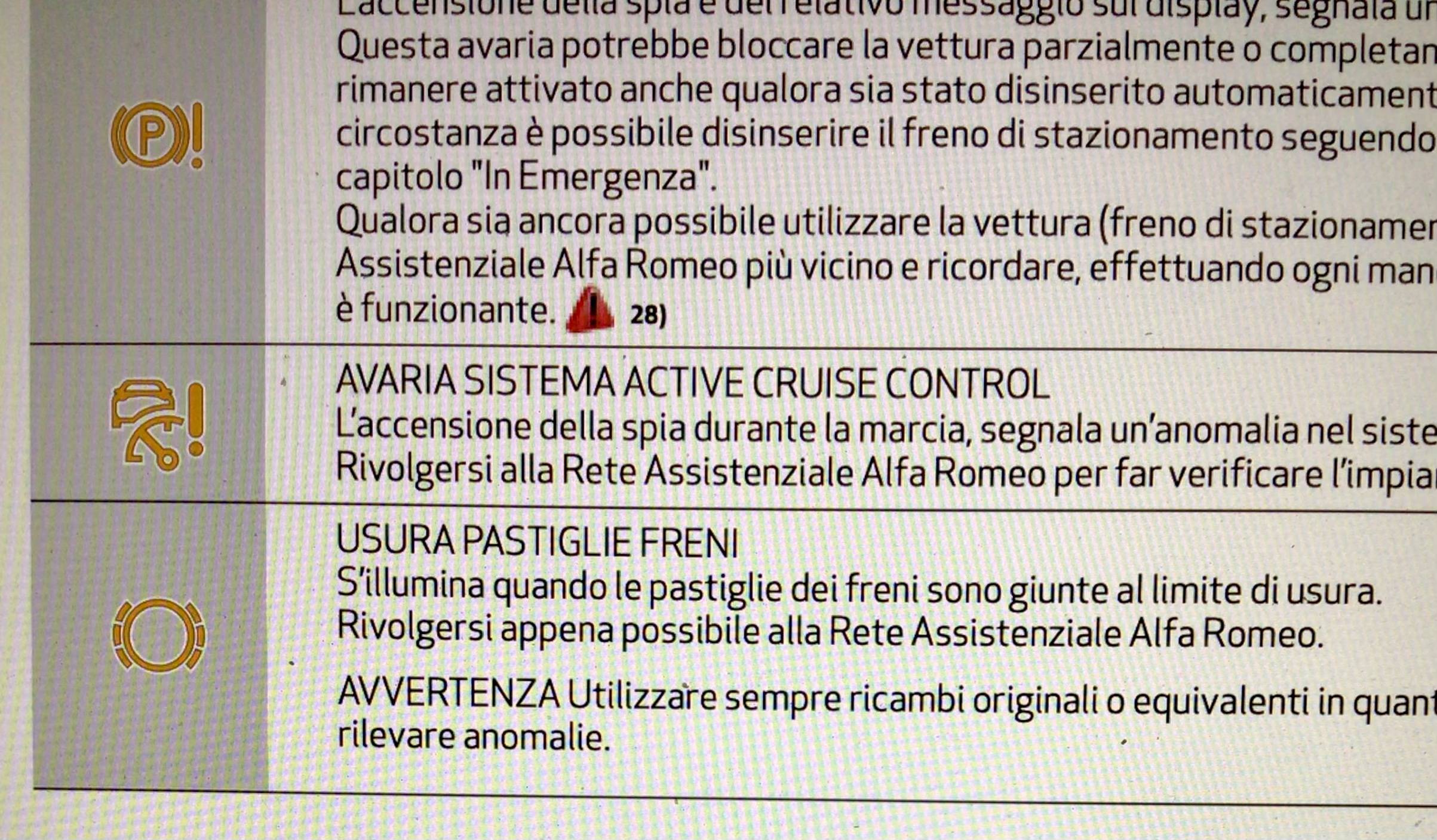

Le spie sono di 2 tipi ti allego immagine, la 1 è un po’ preoccupante potrebbe dipendere da centralina continental, la 2 è usura pastiglie a cui mi riferivo io
