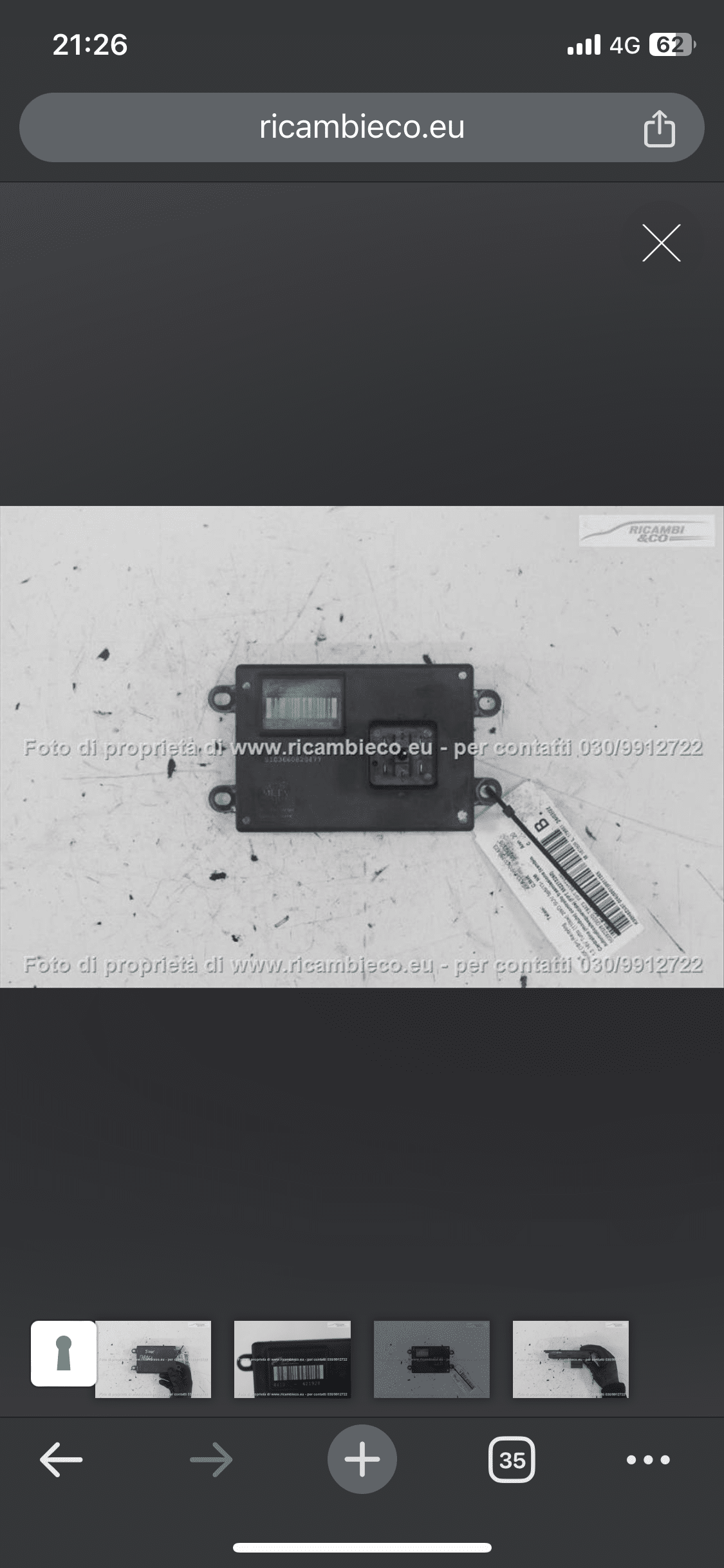

Insomma sono da solo nuovamente ragazzi! Ma con un piano.....secondo me si è danneggiato il "regolatore di voltaggio" (ossia lo SDU, o anche detta erroneamente centralina trasmissione cambio). Ha preso tanta acqua nel tempo quando riempivo i tergi.
Oggi me lo smonto e pulisco per bene i pin.....successivamente ne compro uno usato, si trovano sui 100-150, e lo mondo andandomi a far fare una "cancellazione gruppo dati" con multiecuscan.
Tutto ciò è frustrante!

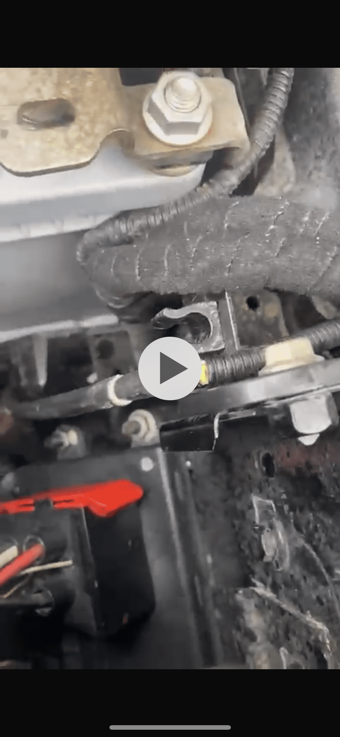

Nella prima foto si vede il tubino tranciato e sotto il regolatore di tensione (SDU) che chissà quanta acqua ha preso.
Oggi me lo smonti (sono 4 bulloni) e me lo ispeziono e pulisco per bene. Nel caso investo 100-150 a perdere per prenderne uno usato e montarlo su.
Qualcuno di voi sa come si fa poi la procedura di “clear data box” o qualcosa di simile con l’examiner. Mi sa che investo pure 100 euro in una obd nuova con licenza Multiecuscan.
