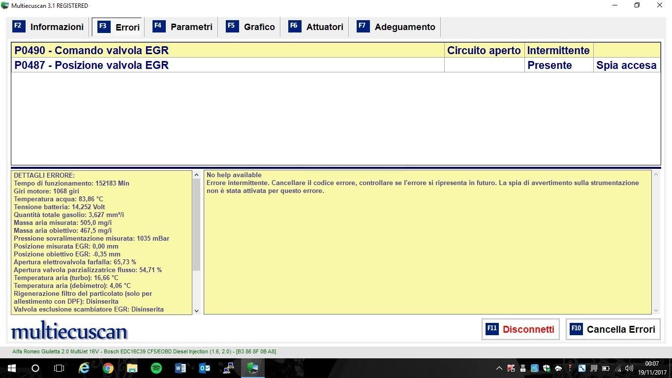

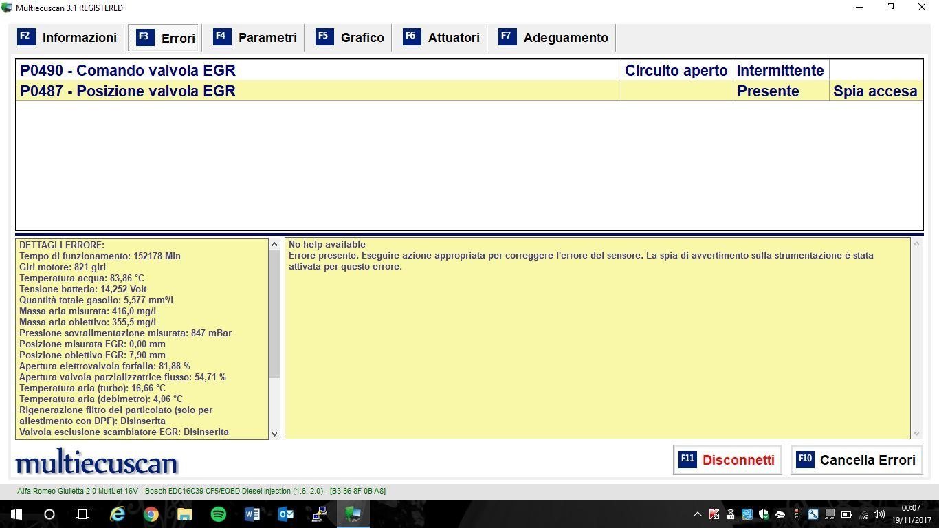

Buonasera a tutti, è già la seconda volta che mi viene fuori la spia "Far controllare motore" con gli errori p087 e p090 dell'EGR.
Ho provato a cancellare gli errori con MES, ma dopo un paio di giorni (e prevalentemente quando faccio un po di coda con la macchina in moto) mi riappare; sembra che la valvola stia "chiusa" leggendo gli errori.
Ora lunedì contatto la concessionaria cercando di capire se me la passano in garanzia (auto usata con 1 anno di garanzia), anche se dovrebbe perché in fase di contratto mi ha detto che la garanzia copre i danni meccanici e non quelli elettronici (speriamo). Secondo voi, non dovessero passarla in garanzia, avrebbe senso provare a pulirla o si dovrebbe per forza cambiare? Sulla 159 e sulla 147 la pulivo ad intervalli regolari, ma sul 2.0 170 non ci ho mai messo le mani e vorrei evitare di fare danni.
Ho letto, inoltre, che alcuni l'hanno esclusa da centralina: è un operazione che si può fare anche senza defappare? Cattura.JPG Cattura2.JPG

Ciao Ragazzi, eccomi di nuovo qua. L'altro giorno ho portato a far pulire l'egr, a detta del meccanico neanche tanto sporca (lo era molto di più il collettore d'aspirazione). Fatto sta che dopo mezza giornata è tornata la spia "far controllare il motore ", con errori p087 e p090. A differenza di prima, da multiecuscan ora la valvola da sempre posizione 0, come proprio non si muova più, mi sa che sia proprio da sostituire. Che voi sappiate, da OBD le informazioni sulla posizione della valvola arrivano proprio da lei stessa o da qualche sensore/sonda? Mi sembra davvero difficile che una volta pulita sia morta definitivamente, anche se non sarei il primo a soffrirne.
